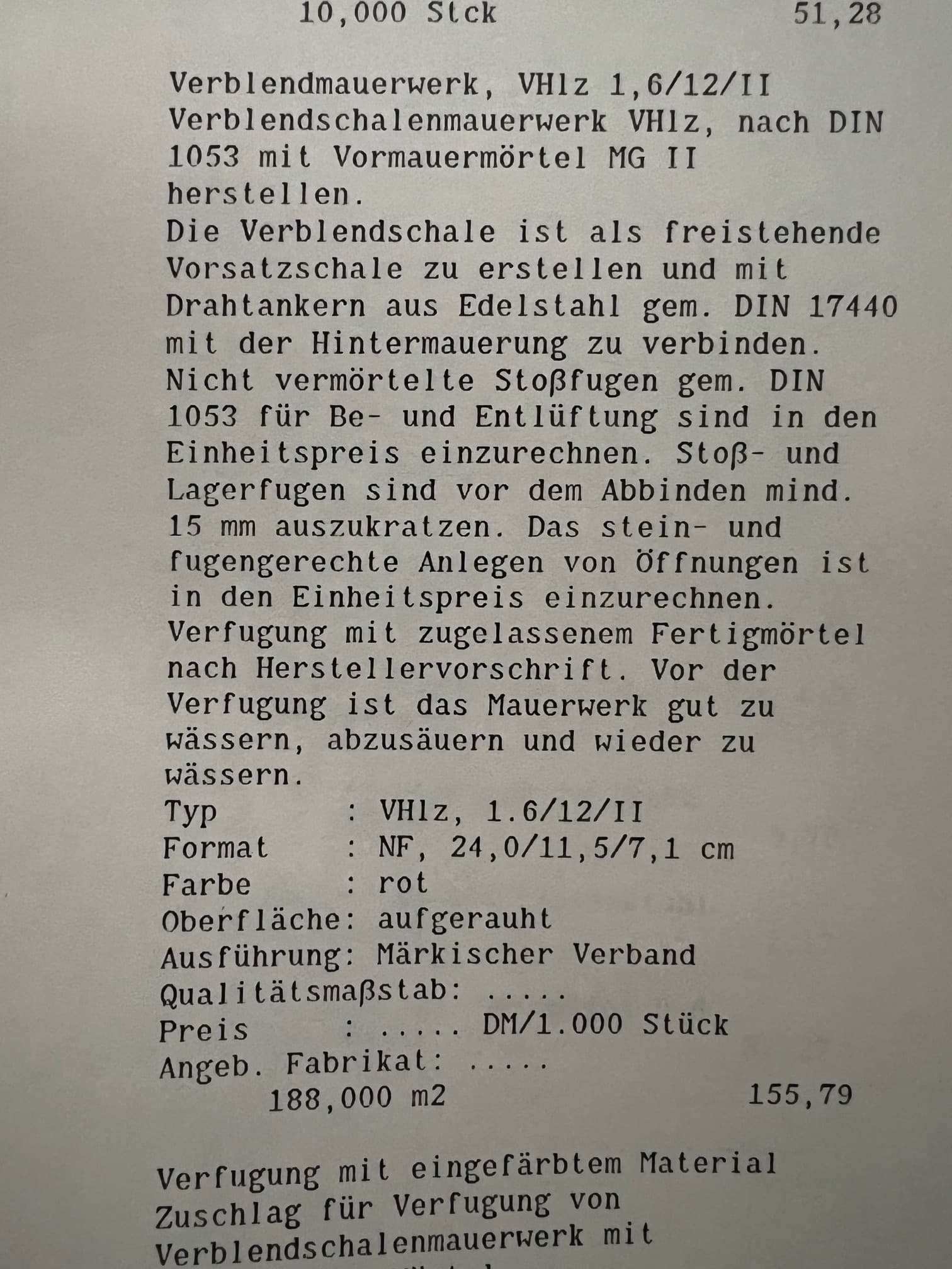

In den Bauunterlagen habe ich durch die damaligen Angebote diese Niederschriften gefunden.
Die Handwerker die ich bisher hier hatte meinten nur, ich würde mit den Außenwänden nie probleme bekommen...

U-Wert von 1 ist nicht sonderlich gut, da würde ich mal abklären, ob man zwischen Vorsatzwand und Wand noch dämmen könnte und was das kostet. Dürfte sich rechnen.
