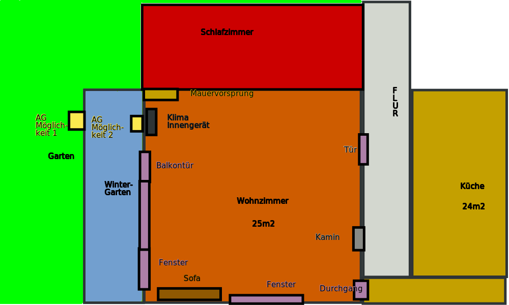

Jetzt zu meiner eigentlichen Frage - der Positionierung. Aufgrund der baulichen Gegebenheiten kann das Innengerät (IG) eigentlich nur sinnvoll an einer Stelle installiert werden (siehe Schaubild). Über dem Sofa möchte ich das IG wegen möglicher Zugluft nicht haben und über den Fenstern ist es wegen Platzmangels und Rollokästen auch nicht möglich. Somit würde das IG in den Raum hineinblasen und zwar Richtung Türe und wäre auch weit genug vom Sofa weg.
Für die Positionierung des Außengerätes (AG) kommen zwei mögliche Positionen in Frage:
Möglichkeit 1:
Positionierung außerhalb des Wintergartens. Hier ist das Problem dass ich die Kältemittelleitung in ca 2.20m Höhe durch den Wintergarten quer rüberführen und mit mehreren Biegungen nach draußen führen muss. Aus optischer Sicht gefällt mir das nicht besonders, zumal der Wintergarten auch in die Dachschräge eingebaut ist und zuviele Biegungen für die Kältemittelleitungen auch nicht das beste ist.
Möglichkeit 2:
Direkte Positionierung an der Außenwand und innerhalb des Wintergartens. Hier ist das Problem, dass die Mindestleitung der Kältemittelleitungen von 3m nicht erreicht wird und diese dann am AG aufgewickelt werden müssen.
Weiterhin würde das AG dann die Luft auf die gegenüberliegende Fensterfront in ca 1.6m Entfernung blasen. Hier wird der MIndestabstand unterschritten werden, sowie habe ich starke Bedenken wegen Resonanzen, welche sich durch die Glasfront (Schiebetüren können zwar aufgeschoben werden) selbst verstärken könnten und ins Wohnzimmer zurückdröhnen würden.
Der Platzverbrauch wäre nicht das große Problem, da wir im Winter sowieso nicht draußen sitzen und im Sommer auch nur noch sporadisch genutzt wird.
Eine Positionierung an der Wand zum Schlafzimmer ist leider auch nicht ohne weiteres möglich, da links davon ein kleiner Mauervorsprung ist, wo sich zwei Außenwände überlappen - dort durchzubohren wäre aufgrund der Wanddicke die Hölle und ich wüsste auch nicht ganz genau wo ich rauskommen würde. Zumal auch bei starker Lüfterinstellung dann die Luft in Richtung Sofa geblasen wird und ich das definitiv vermeiden will.
Hat jemand eine ähnliche Raumkonstellation und Empfehlung / weitere Ideen zur optimalen Positionierung des IG/AG?

Kälteleitung hinter dem Gerät etwas aufwickeln, da sehe ich keine Probleme, ist bei mir auch so. Die 1,6m zur gegenüberliegenden Fensterfront des Wintergartens sehe ich auch unkritisch.
Allerdings ist die Frage, wie das Außengerät innerhalb des Wintergartens verhält. Die muss ja sehr viel Wärme nach innen pumpen. Wo soll die herkommen? Aus der Luft bekommt man dort nicht viel, ist ja nicht viel Luft verfügbar. Also muss es über das Glas von außen nachströmen, von da aber mit sehr viel Wärmewiderstand. Resulatat wird sein, dass es dort viel kälter wird, als draußen (Delta 10 Grad und mehr), die Anlage sehr oft einfriert und generell ineffizienter wird. Ich gehe davon aus, das wird so nicht funktionieren.
Innengerät 90 Grad gegenüber Sopha/Sitzecke finde ich sehr günstig. So haben wir es auch gemacht und haben mit Luftströmung überhaupt kein Problem. In die Küche wird aber nicht viel Wärme rübergehen.

Innengerät auf jeden Fall so in der Ecke lassen. Kannst dann später die Luft mit den seitlichen Lammellen zu der Couch leiten. Den Kompressor würde ich versuchen an die Wand vom Schlafzimmer zu befestigen. Du kannst mit der Leitung erstmal raus zu der Terrasse und dann mit dem Kabelkanal zu der Wand vom Schlafzimmer gehen.
Zwei Vorteile wird es haben, Der Klotz hängt nicht vor der Nase und du kannst deine 3 Meter Leitung einhalten.
@assa13 Habe ich mir auch schon überlegt, allerdings ist die Schlafzimmerwand nach Hinten versetzt zur Wohnzimmerwand (habe ich auf dem Bild nicht richtig dargestellt) - ich müsste dann auch zweimal ums Eck und durch die Rahmen der seitlichen Glasscheiben des Wintergartens. Weiterhin kommt dazu dass an der Schlafzimmerwand dann auch direkt eine Balkontür und Fenster sind, sodass dort auch kein Platz ist.
Was ist über dem Terrassendach? Oder am Schlafzimmer auf dem Boden? Die Kiste muss nur ein paar cm über dem Boden stehen, damit Wasser ablaufen kann… Ich denke 30-50cm über der Erde ist ausreichend.
ich würde die auf keinen fall an die Position 1 und 2 hängen…
Wenn Breite im Bild von oben nach unten heißt, also die längere Seite, dann könnte das gut funktionieren.
Allerdings: Willst du den wirklich offen lassen im Winter? Regnet es dann nicht in Bereiche des Wintergartens, wo man kein Wasser haben will? Und der ist ja auch zusätzliche Wärmedämmung fürs Wohnzimmer, insofern der wirklich halbwegs dicht ist und aus Isoglas besteht.
