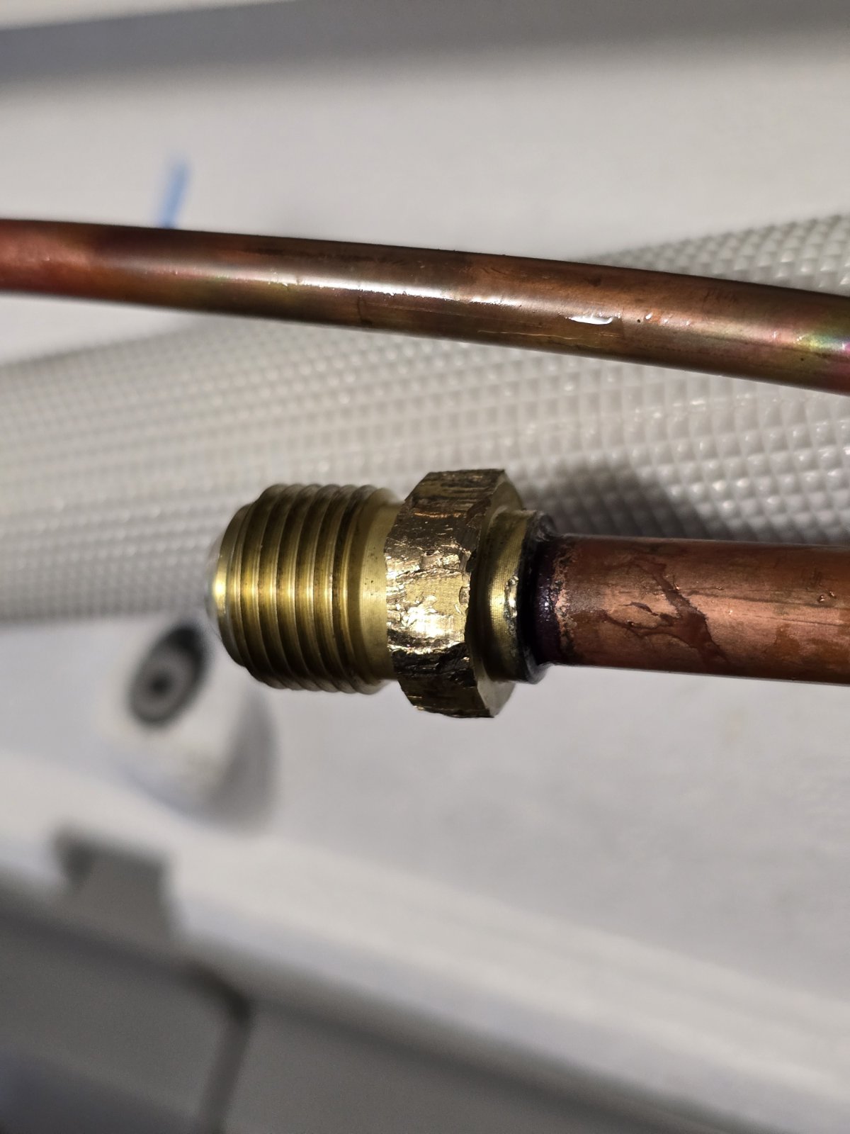

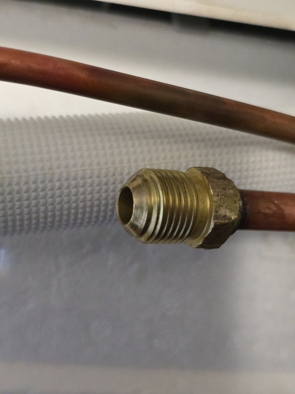

Hallo Zusammen,
damals beim Zusammenbau ist mir die Verschraubung der Klimaleitung kaputt gegangen.
Die würde die Klimaanlage nun verkaufen. Dafür will ich die Verschraubung erneuern.
Kann mir bitte mal einer sagen, woher ich diese bekomme?
Messing Lötverbinder für Kältemittelleiungen / Kupferrohre - Klimaanlage, z.b. hier
Muss aber gelötet werden.
hargelötet mit Stickstoffspülung oder zumindest Speziallot mit Silberanteil.
Kann man auch wegschneiden und durch einen Serto Verbinder oder einen Bördel-Doppelnippel ersetzen. Gibt auch Kältefirmen, die es grundsätzlich wegschneiden und die Kälteleitungen anlöten.
