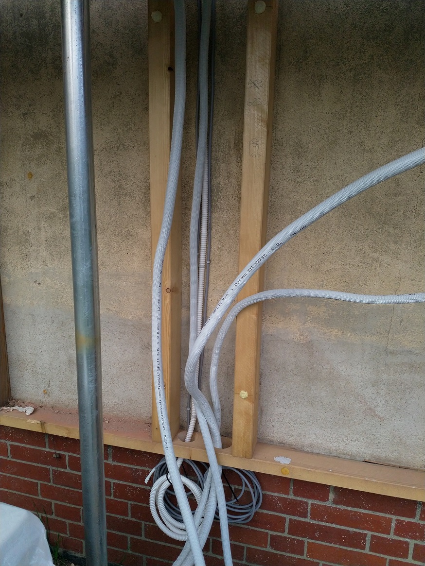

Ich habe es jetzt erstmal in Regenrohr mit 16 cm Abstand von der Wand verlegt, notgedrungen, weil eine der Quick-Connect Verbindungen direkt an der Austrittsöffnung sitzt, weshalb ich gar nicht näher an die Wand komme. Dafür aber senkrecht bis auf ein kurzes Stückchen, so dass die KM-Leitungen ohne das Rohr genau in der Hinterlüftung liegen. Da klemme ich dann ein Stück Neopren zwischen Leitungen und Steinwolle und gut ist.
Bei der Nächsten mache ich dann weniger Anfängerfehler. EPDM-Band statt Rohre, normale Verbindung statt Quick-Connect (Oder zumindest nur noch mit ausreichend langen Anschlüssen am Innengerät), und wenn möglich mit Stromanschluss am Innengerät.

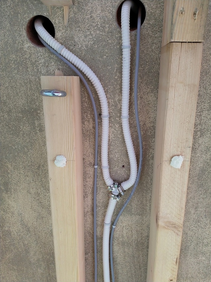

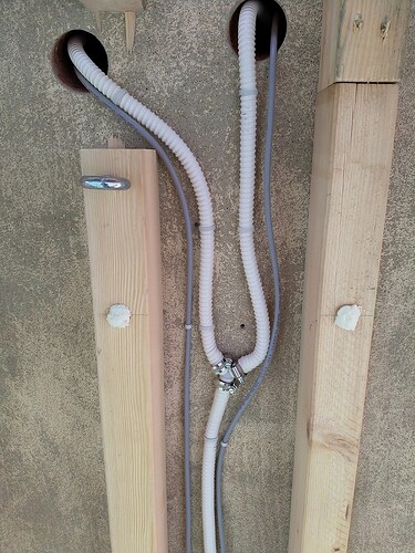

Wir haben die Kältemittelleitungen einfach auf der alten Fassade verlegt und alle 80 - 100cm mit Lochband fixiert. Kondensatleitung aus dem OG sammeln sich in einem Y-Stück und sind dann mit Steckschlaufendübeln an der Wand fixiert. Die elektr. Leitungen sind ebenfalls in gewissen Abständen mit Steckschlaufendübeln an der Wand befestigt.
Nach dem Durchziehen der Kältemittelleitungen wurde alles so "sortiert" dass die Kondensatschläuche ganz unten in der Kernbohrung liegen und die Kältemittelrohre quasi ganz oben.
Leider hab ich keine Bilder gemacht als die Rohre und Leitungen sauber fixiert waren da mir in den letzten drei Wochen Urlaub die Zeit wegrann und ich vorwärts kommen musste.

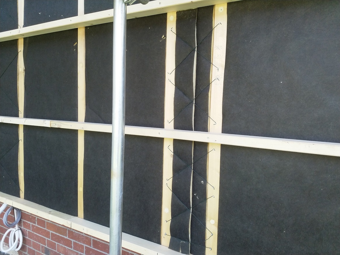

Der Kanal bei dem die 60x100 KVH Balken so nah aneinander liegen ergab sich aus konstruktiven Gründen, das war also mit Blick auf die Klimaleitungen eher Zufall.
Da die Kältemittelrohre und alles was dazu gehört natürlich ein wenig auftragen musste die 100mm Dämmung der ersten Schicht etwas "überredet" werden in ihrem Gefach zu bleiben. Ich weiß dass sich der Dämmwert bei Kompression verschlechtert, daber liber eine Verschlechterung als gar keine Dämmung.
Im Kondensat mache ich mir keine Sorgen, schließlich sind die Kältemittelrohre schon mal diffusiionsdicht es kann also keine Luftfeuchte an sie heran. Weiterhin befinden sich die Rohre unter 180mm Dämmung und wenn es in der Dämmung so feucht wäre als dass diese Feuchtigkeit an den Kältemittelrohren kondensieren könnte hat man m.E. ein ganz anderes, großes Problem mit seiner Dämmung.
