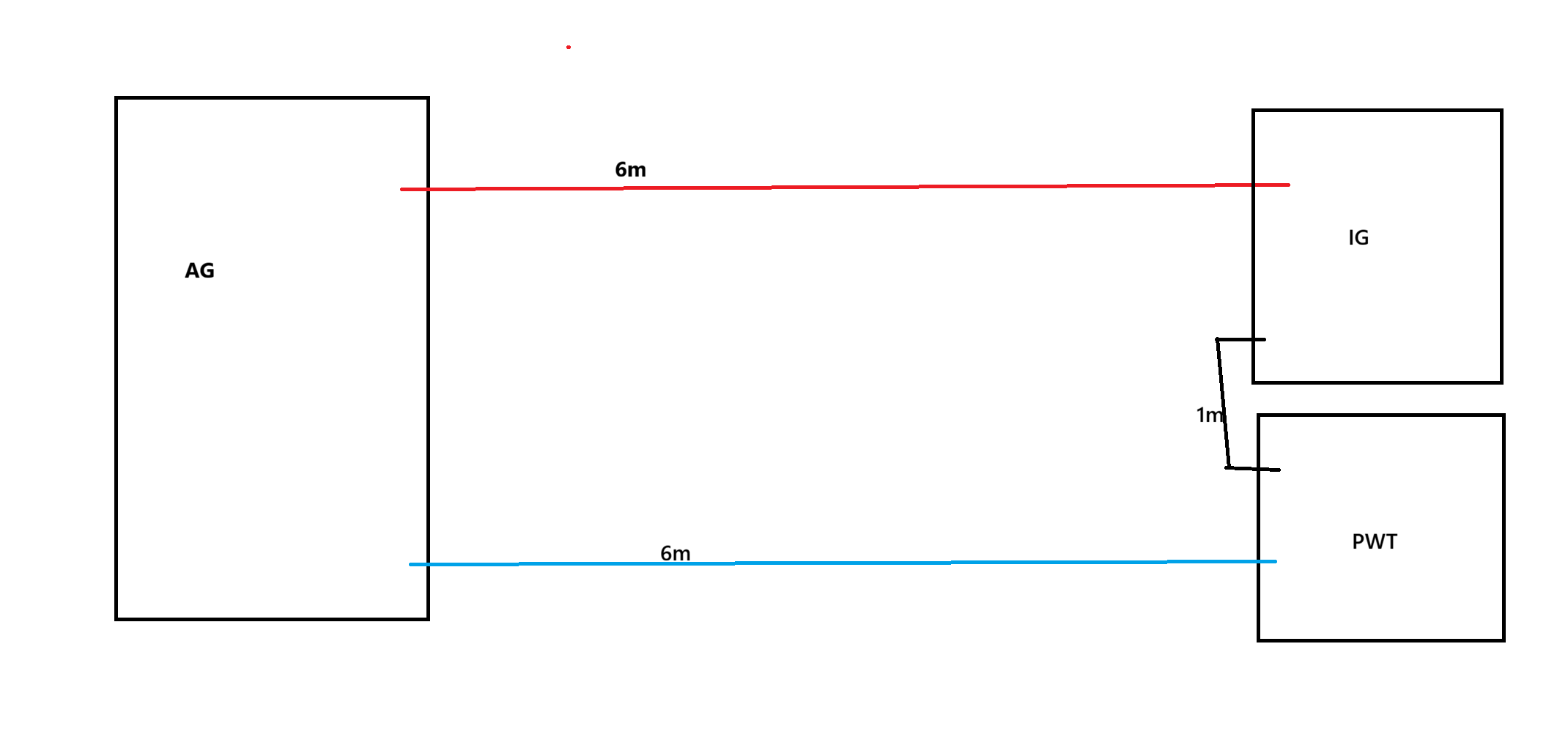

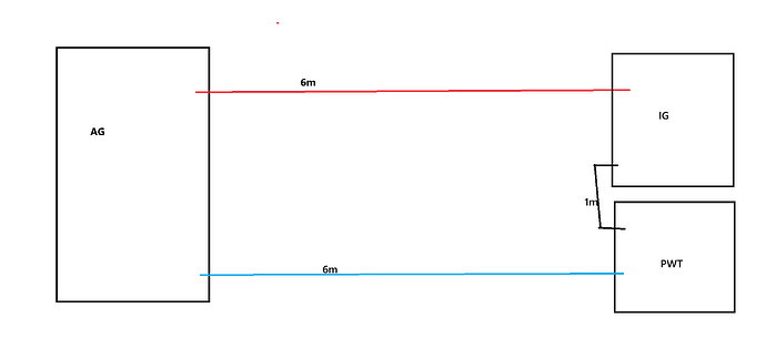

So möglichkeit 1 wäre: PWT in reihe zu IG direkt dort zu installieren wo das IG seinen platz findet (Klimaanlage mit plattenwärmetauscher - Diskussionen - Fakten - Hypothesen - Ketzerei - Termine Fachleute und ambitionierte Laien wenn man angemeldet ist sieht man ein bild wo das einer so installiert hat). Bei dieser installation hab ich halt den nachteil das IMMER Leistung auf PWT abgenommen werden MUSS. Ich hab mal schematisch diese möglichkeit in paint gezeichnet. Würde man hierbei dann das Gerät zuerst in reihe schalten wo man mehr energie abgreifen möchte?
Möglichkeit 2 ist dann wahrscheinlich das PWT sowie IG parallel angebunden sind und mit ventilen auf Entweder IG oder PWT umgeschaltet werden können oder auf beide gleichzeitig? aber wenn ich nur PWT fahre krieg ich wahrscheinlich probleme mit der internen daikin regelung weil sie keine heißgastemeratur mehr am ig messen kann zum regeln?

Geht problemlos, pwt neigt beim Abtauen nur zum einfrieren. Strömungsschalter sinnvoll. Oder einfach 25m Kupferrohr als Spirale in Mini Puffer hängen. Stromverbrauch der Klimakiste fällt auf Minimum da Kondensationsdruck und Temperatur auf FBH Niveau bei 25-28⁰C
@mfritz wie wär es wenn man die Heizkreis pumpe auf 100% durchfluss regelt wenn man über die VL+RL Sensoren bemerkt das die Klima dem Haus energie entzieht? in dem fall den du beschreibst ist IG+PWT einfach in reihe installiert? ziemlich nah beieinander? ist es wichtig das pwt + ig nah beieinander installiert ist?
@alexx ja klar kann man so machen.
