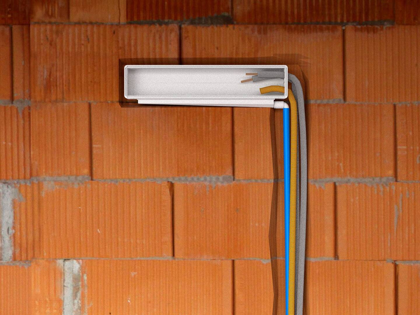

Es gibt ja sogar Unterputzkästen für Installationen im Rohbau. Da legt man alle Leitungsenden in diesen Kasten und macht dann erst später die eigentliche Installation:
Vielleicht kannst du bei deren Verkäufern nachfragen, da die ja eher Erfahrungen mit solchen Vorhaben haben müssten:
https://www.weick-klimatechnik.de/Klima.php/Smart-Klima/Montage-Klimaanlage

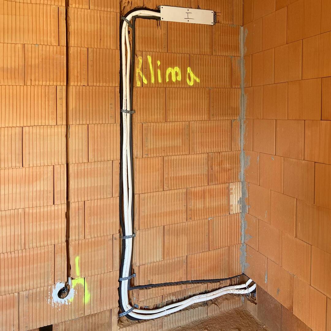

Wir hatten uns damals die Kältemittel- und Kondensatleitungen im Rohbau legen lassen. Die Rohre hatten wir einfach aus der Wand schauen lassen, da wir mittelfristig die Klimaanlage installieren wollten und die Unterputzkästen (haben unsere Nachbarn drin) teilweise nicht richtig eingebaut werden konnten (wir hatten an drei stellen 11cm dicke Kalksandsteinwände, die zu dünn gewesen sind für die Unterputzkästen). Kostenpunkt damals wären 150 Euro netto für einen solchen Kasten gewesen.
Da man im Rohbau noch vieles ordentlich verputzen/verschließen kann, wurde bei uns das Loch zur Durchführung der Leitungen individuell auf die nötige Größe aufgestemmt. Später wurde es dann verschlossen ganz ohne Hülse o.ä. Man sollte nur darauf achten, dass ausreichend Abstand innen besteht, damit z.B. der Kondensatanschluss nicht halb zugeputzt wird (das war bei uns der Fall und wir mussten ihn erstmal freistemmen und säubern). Die Kältemittelleitungen wurden im Innenraum mit ner Endkappe aus Plastik versehen und mit Tape umklebt und im Außenbereich mit der Zange zugeklemmt und verlötet.
Allgemein würde ich bereits im Rohbau genau die Längen messen und sehr genau per Foto den Verlauf der Leitungen dokumentieren. Das hilft später einmal, v.a. wenn die Leitungen in Wänden verlaufen.
