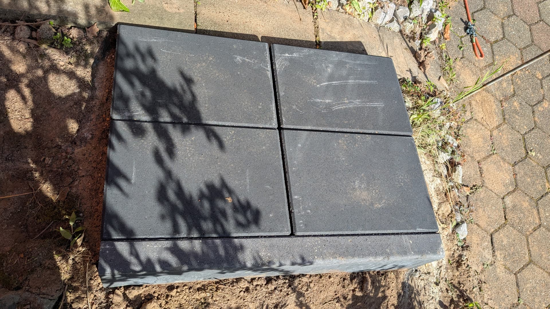

Ich habe gestern das Fundament für unsere WP gebaut. Untergrund ist fester Lehmboden, leichte Hanglage. Hangabwärts mit einem Tiefbordstein 100x30x8 cm abgefangen. Fläche mit 4 Blockstufen 50x35x15 cm. Alles in Sakret Setz-Fix gesetzt. Zeitaufwand ca. 2 Stunden mit 2 Personen.
Belastbar war das Ganze nach ca. 30 Minuten. Heute ist alles schon komplett ausgehärtet und sitzt.
Hört sich interessant an, kann es mir aber noch nicht so recht vorstellen, wie du das genau gemacht hast. Hast du ein Bild oder kannst es noch etwas genauer beschreiben? Wie tief hast du denn ausgeschachtet? Und was heißt “in Sakret Setz-Fix gesetzt”? Irgendwas damit ausgegossen? Oder besteht die Fläche nur aus den 4 Blockstufen? Und darunter ganz normaler Erdboden?
Sakret Setz-Fix ist ein frostsicherer Schnellbeton. Für den Tiefbordstein habe ich auf 1m Länge ca. 20cm ausgehoben (wegen Hanglage) und eine ca. 5cm dicke Schicht Setz-Fix eingefüllt und glatt gezogen. Darauf den Tiefbordstein gesetzt und ausgerichtet. Anschließend entlang der langen Seite im 45° Winkel ca. 10cm hoch Setz-Fix angefüllt und gewässert.
Nachdem der Schnellbeton angezogen hat, hinter dem Tiefbordstein eine Fläche von 100x70cm ausgehoben, so dass ich ein Bodenniveau von 20cm unterhalb der Oberkante des Tiefbordsteins hatte. Die Fläche habe ich mit Setz-Fix so aufgefüllt, dass das Bodenniveau 15cm unterhalb der Oberkante des Tiefbordsteins lag. Den trockenen Schnellbeton habe ich in Waage glatt abgezogen und anschließend die Betonstufen auf die Fläche gesetzt. Das Ganze dann nochmal über die Fugen ordentlich gewässert, so dass der Schnellbeton seine Arbeit machen konnte.
Am Ende sieht es so aus:
Das Gefälle verläuft auf dem Bild von oben nach unten als auch von links nach rechts.

Danke für die Infos, macht einen guten und soliden Eindruck.
