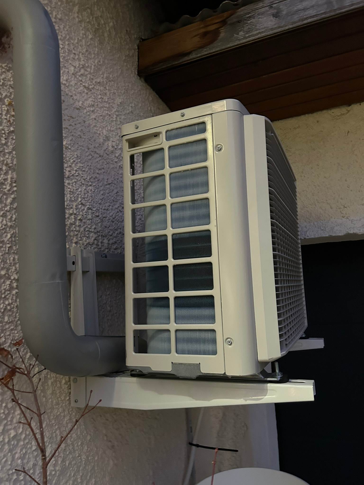

Hallo liebes Forum,
ich habe in meinem Elternhaus selber eine Daikin ATXD25A mit ARXD25A Klimaanlage 2.5KW installiert. Funktioniert soweit ganz gut, ich habe sie hauptsächlich zum Heizen installiert, zusammen mit einer PV, um weiter vom Öl wegzukommen.
Was mir von Anfang an aufgefallen ist, ist ein leises “Blubbern” am Außengerät, welches aber anscheinend normal ist. Die Leitungslänge beträgt einfach 7m, sollte ok sein laut Anleitung.
Die letzten Tage war es sehr kalt und die Klimaanlage ist dann oben und unten eingefroren, in der Mitte jedoch nicht. Ist das so normal, oder ein Hinweis auf einen Fehler? Hab ein Bild angefügt.
Außerdem friert die Anlage jetzt natürlich oft mal ein und taut dann auf, dabei ist mir aufgefallen, dass der Ablauf auch teilweise einfriert, das Wasser tropft dann an einer Ausstanzung am Boden vom Außengerät runter. Sollte da vorsichtshalber eine Begleitheizung rein, oder kann da nichts kaputtgehen? Wie sind eure Erfahrungen?
