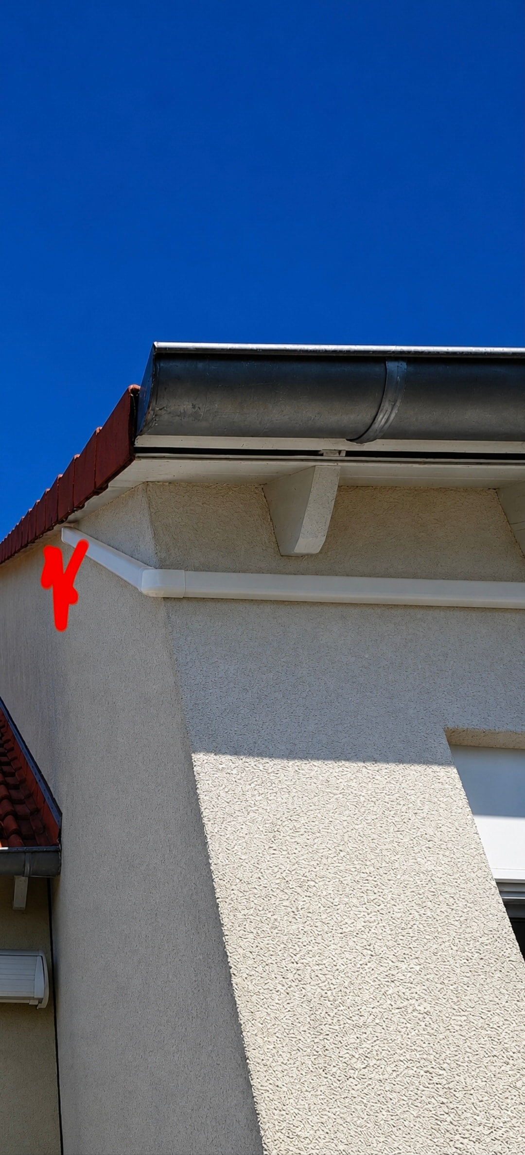

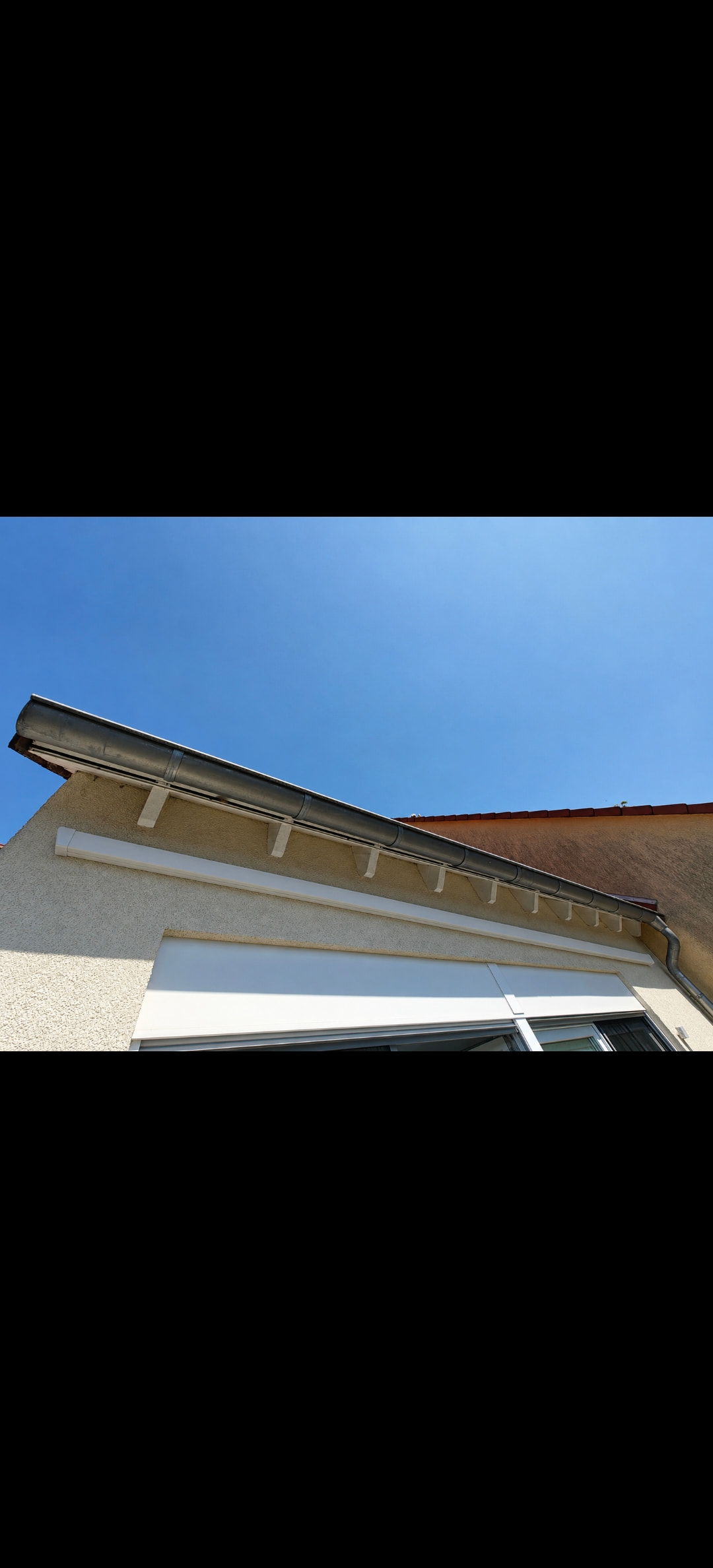

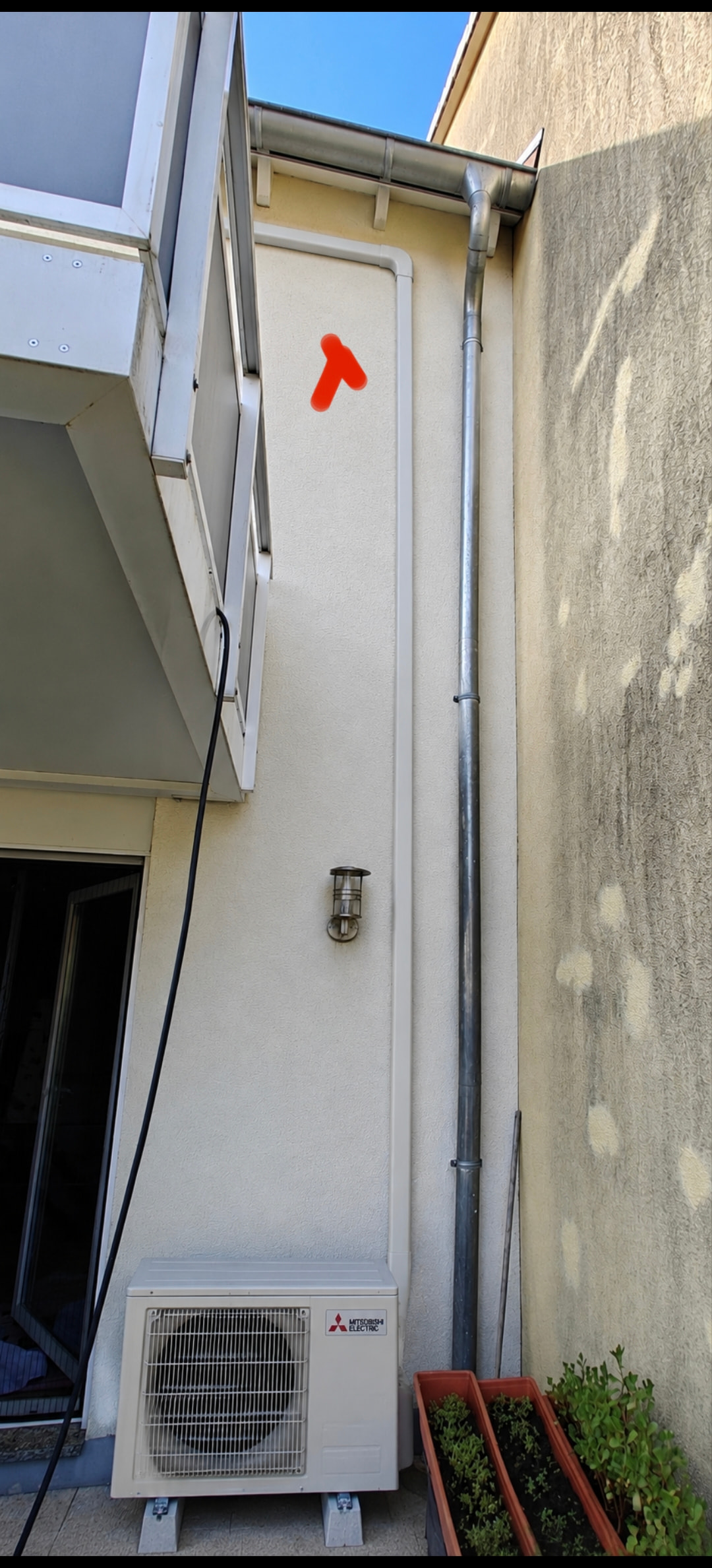

Habe paar Bilder gemacht um euch das zu zeigen. Die KI hat meine Idee mit Kanal und Gerät etwas bearbeitet damit ich euch das zeigen kann. Überall wo eine rote Markierung ist, wird eine Kernbohrung durchgeführt. Die erste Bohrung 5m über den Außengerät. Bis dahin führen alle Leitungen der 4 IG durch den selben Kanal. Nach der ersten Bohrung reduziert sich die Menge an Leitung im Kanal. Ich würde aber theoretisch beim gleichen Kanal - Maß bleiben. Ich hoffe, dass man die Bilder hier einfügen und sehen kann.

Es gibt ein Problem. Das letzte IG kann ich nicht anbringen, weil ich für die Kernbohrung und die Kabelkanal Installation auf das Nachbar Dach muss. Bohrung ist in Ordnung aber ich kann von außen nicht abdichten oder den Kanal an der Fassade anbringen. Somit würde ich nur 3 Zimmer machen und das letzte IG erst in paar Jahren anbringen.

Danke für eure Hilfe. Ich bin eigentlich jetzt ziemlich fertig mit der Planung. Es fehlt nur noch die Verlegung von draußen an der Fassade.
Wie kann ich einen Kabelkanal an einer Dachschräge entlang um die Ecke der Fassade verlegen und von dort aus gerade weiter gehen? 90° Winkelstück fällt ja raus, weil die Kanäle nicht im gleichen Winkel aufeinander treffen… habt ihr eine Idee?
Mit KI generierte Fassade. Wie komme ich denn einmal herum? Ich möchte so nah wie möglich an der Dachschräge entlang aber die Kanäle treffen sich ja nicht im selben Winkel um Verbinder und andere Teile dran zu machen…
