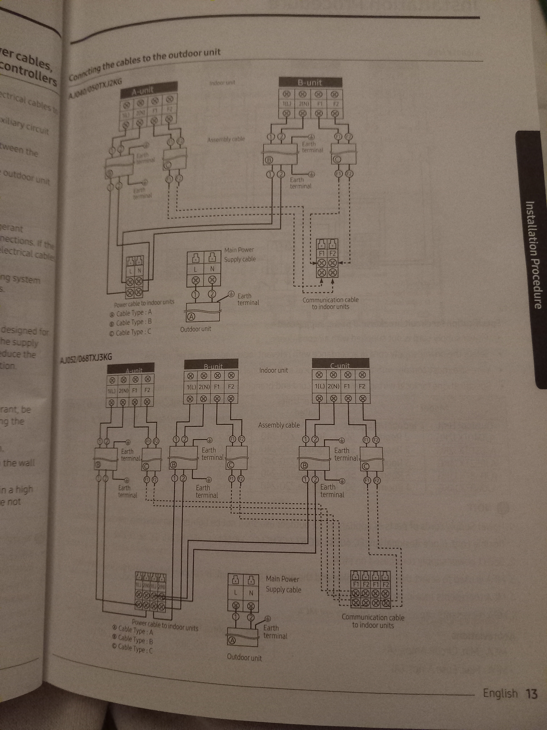

Hi, meine Multisplit Klimaanlage mit 2 Innengeräten verhält sich komisch, seit ich beide Geräte gleichzeitig in Betrieb habe.

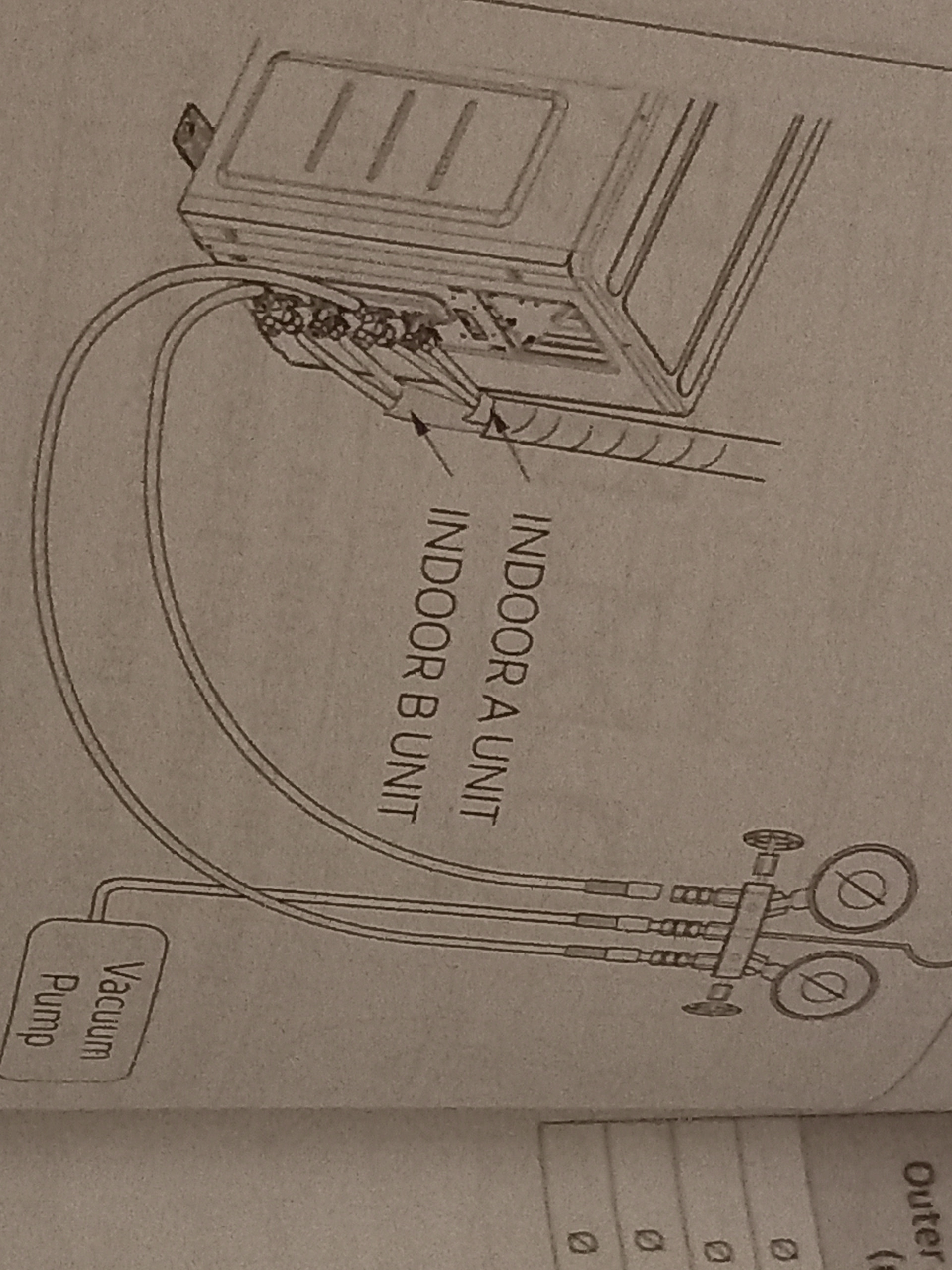

Ich kann mich noch erinnern das es für die Steuerleitungen keine Beschriftung am Aussengerät gab, wo Unit A und wo Unit B hin muss.
Die Kältemittelleitungen hingegen waren mit A und B gekennzeichnet. Bei den Kältemittelleitungen ist der oberliegende Anschluss A und der darunterliegrnde B.
Wir sind davon ausgegangen das es bei den Steuerklemmen auch so ist. Obere Klemme A und untere Klemme B und haben das so angeschlossen.
Nun habe ich im Handbuch nachgesehen und da ist es umgekehrt eingezeichnet.
Grundsätzlich kann ich das ganze selbst umschrauben. Hab nur Angst wenn es dann verkehrt ist, das ich was kaputt mache, weil Heizen und kühlen tut sie ja.
Was mich auch wundert, im Handbuch sind auch die Geräte für 3 und 4 Innengeräte abgebildet und bei denen würde die Logik mit Steuerleitung Oben und Kältemittelleitung oben wiederum passen. Nur beim Gerät mit 2 Inneneinheiten ist das umgekehrt dargestellt.
Die Klima hat auch eine automatische Adressierung, die ich am Anfang durchlaufen musste. Ist es bei einer automatischen Adressierung egal wie man die Steuerleitungen anschließt?
Ich stelle noch die Fotos vom Handbuch rein.
