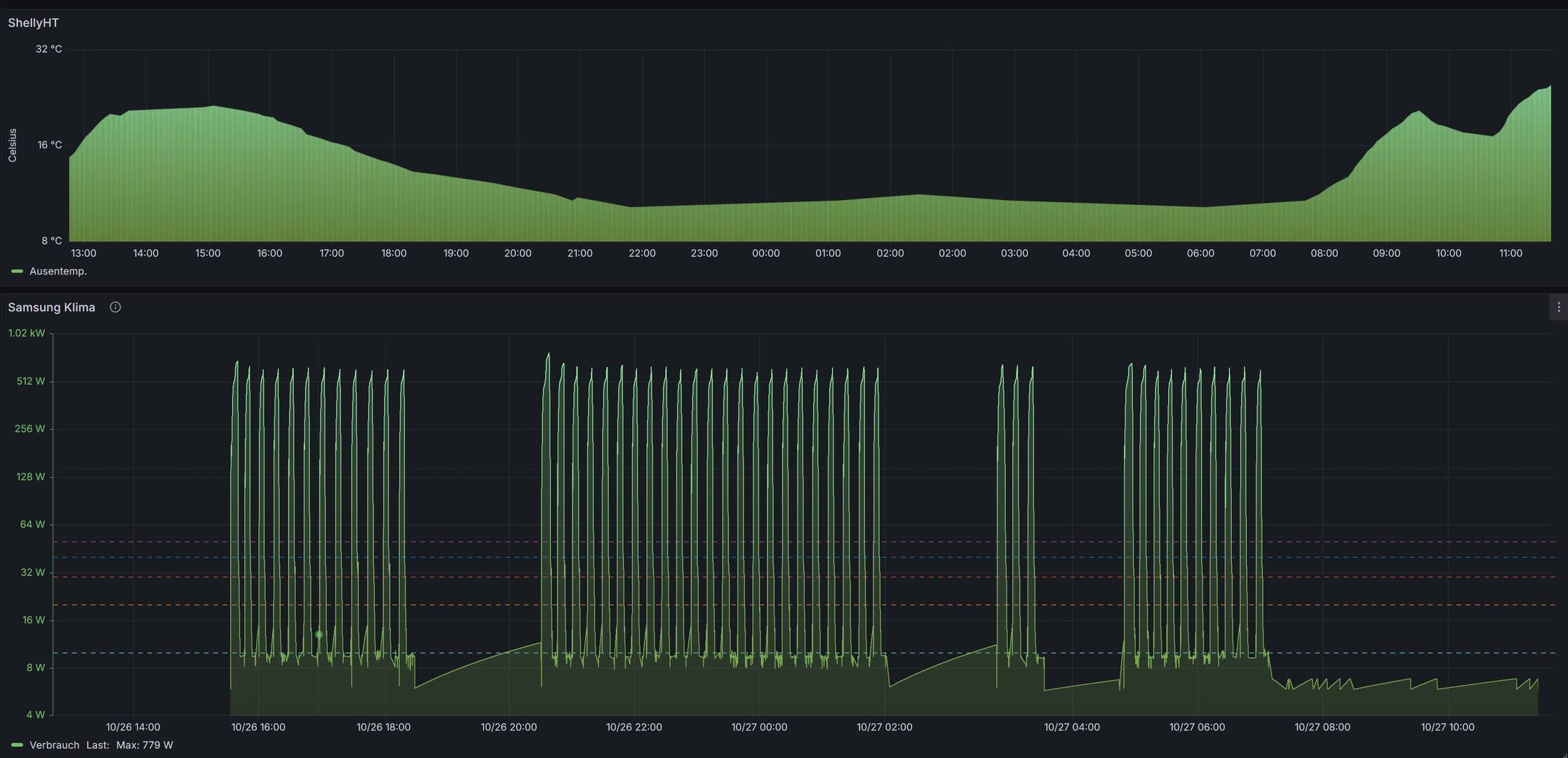

Ich habe eine Samsung Windfree 3,5kW seit 6 Jahren und habe mal meine Taktung beim Heizen aufgezeichnet. Sie ist auf Auto u. 24 °C eingestellt.
Meiner Meinung ist das Normal.
Ist mit Grafana gemacht und von heute :wink:
Wenn ich es richtig sehe, sind es so etwa 4-5 Takte pro Stunde. Grundsätzlich ist das nicht ungewöhnlich und akzeptabel. Wenn du die Anlage aber dazu bringst, nur noch zweimal die Stunde zu takten, kannst du noch einiges an Effizienz herausholen. Auch könnte es gut sein, wenn die erst gar nicht bis 500W hochläuft, sondern eher dauerhaft bei 200 Watt durchläuft. Das ist schon ein etwas merkwürdiges Reglerverhalten, es gibt in deinem Szenario überhaupt keinen Grund zum Takten.

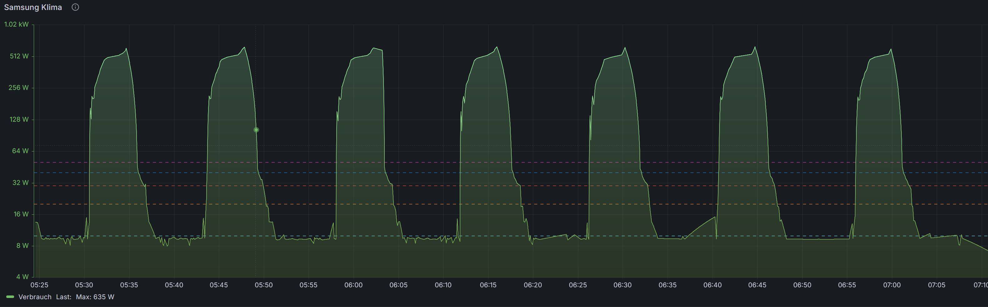

Meine Panasonic Klimas takten (leider) auch fröhlich vor sich hin ... ich vermute aber, dass das sogar gewollter Teil der Regelelektronik ist, da es relativ konstant im 10 Minuten-Rhythmus stattfindet. Der Sinn dahinter könnte sein, den Temperaturfühler mit Umgebungs-/Raumluft zu "spülen" und so den aktuell korrekten Ist-Wert zu ermitteln.
Anbei ein Screenshot der Ausspeiseleistung meiner Hausbatterie (mit einer aktiven Klima):
Nö habe erst vorige Woche einen Shelly zur Leistunsmessung einbebaut, da mich das Thema seit kurzen interressiert :wink: und wie bringe ich den Verdichter nach ganz unten ?
Das gilt es herauszufinden. :blush:
Eigentlich sollte der Regelalgorithmus so sein: Wenn sich Ist der Solltemperatur annähert, fahre immer weiter runter mit der Leistung. Wenn schon ganz unten angekommen und immer noch Temperaturerhöhung, dann schalte ab.
Scheint dein Gerät aber nicht zu machen, es sei denn, das kommt nur bis 500 W runter. Durchaus möglich, wenn die 6 Jahre alt ist. Aktuelle Geräte kommen bis 100 Watt runter, bei preisgünstigen Geräten sinds auch mal 200-300 Watt. Aber 500 W ist schon recht hoch.

Meine Anlage taktet mit je 3 Min. Pause bei unterschiedlichen Laufzeitlängen, dabei wird das Milieu im Gerät wohl kaum aufgelöst, so dass das erneute Anlaufen kaum Zusatzenergie verbrauchen wird. Ich gehe davon aus, dass mit abnehmender Außentemperatur die Laufleistung länger wird...
Grundsätzlich hat diese Anlage wohl einen Sanftanlauf: es dauert ca. 1 Min, bis die Leistung in 10-25W-Schritten bei 500W Stromaufnahme ankommt; kann auch noch mehr, z. Zt. war max. Leistungsaufnahme 626W. Danach fährt sie in 10 - 25W - Schritten bis zur niedrigst möglichen Modulation von 186W herunter und bleibt dann da, bis sie relativ schnell runter auf 15w (Lüfter) geht (abschaltet). Dann regelt sie auf 6-8W für den Lüfter, nach 3 Min. geht alles von vorne los. Außentemperatur heute erst 5°, jetzt 6°, SollInnen 16°, IstInnen 18° ...
Ich denke, der Gesamtverbrauch wird sich auf 1/3 der 1800KW vom Heizlüfter, also auf 600KW verringern, das jedenfalls ist meine Annahme.
Kommt auf die Anzahl kompletter Takte an. Meine lief oft mit 3min aus und 5min an. Da konnte ich über längere Testphasen herausfinden, dass die so nur etwa die Hälfte der Effizienz hatte. Das hat also großen Einfluss.
Wenn sie hingegen 3min aus geht und dann erst nach 20min wieder an, spielt es kaum eine Rolle.
