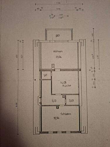

Ich möchte eine Klimaanlage für die heißen Zeiten von denen ich überzeugt bin das es mehr werden. (Klimawandel und so...). Sowohl für unsere Etage als auch die Etage meiner Schwiegermutter. Das wären also 2 Kinderzimmer, ein großes Wohnzimmer/Küche und ein Schlafzimmer im Erdgeschoss und ein Wohnzimmer mit offenen Durchganz zu Küche und ein Schlafzimmer in der ersten Etage. (ach ja es handelt sich um das Dachgeschoss welches ein wenig dämmt ist.)
Eine weitere Wunsch: ich möchte mich im Winter mit einem Home Assistent System auseinander setzen und daher wäre es schön wenn ich auch die Klimageräte integrieren könnte.
Soweit erstmal der primäre Wunsch. Nun weiss ich aber auch das solche Klimasplitgeräte die Funktionalität einer kleine Wärmepumpe haben und somit denke ich nach ob es nicht sinnvoll wäre das diese im Winter/Herbst Bereich die Gasheizung entlasten können. (Ich lebe in eine Haus mit 4 Frauen. Da geht es immer etwas wärmer.)
Und jetzt kommt meine Bitte an Euch. Helft ihr mir über die richtigen Dinge nachzudenken. Die richtigen und wichtigen Stellen im Forum zu lesen. Und über die wichtigen Dinge zu recherchieren. Damit ich dann konkrete Anfrage an Firmen stellen kann. Ich bin handwerklich nicht ungeschickt und ich kann sicher Vorarbeiten leisten aber den Großteil werde ich abgeben.

Das sind dann Grundüberlegungen - die man idealerweise vorher schon im Detail anstellt.

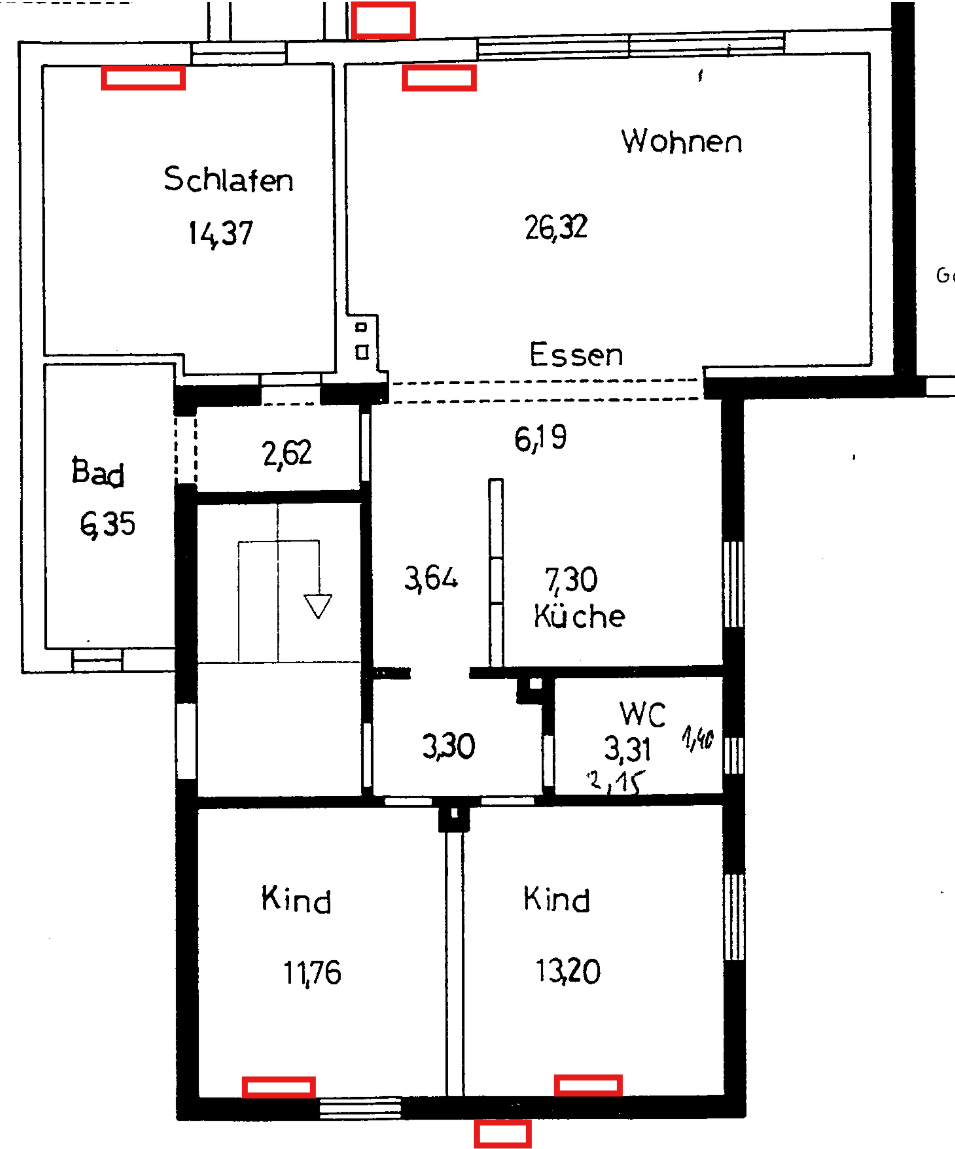

Tendenziell würde ich sagen, kann mit "einzelnen" Anlagen um mehrere Räume zu kühlen eher "happy" werden - als wenn man damit auch (als Alleinheizung) heizen möchte.
Gleichzeitig scheint mir dein Grundriss dafür aber nicht wirklich ideal zu sein.
Also je nach dem wer es kühl haben soll / will wird man da dann sinnvollerweise je ein Innengerät einplanen müssen. Der Vorteil dabei: Wenn der Fokus auf kühlen liegt, dann reichen i.d.R. auch günstige Geräte völlig aus.
Wenn man aber "vorsorgen" möchte und ggfs. damit dann auch ohne laufender Gasheizung heizen - dann lohnen sich Geräte mit besserer Effizienz beim heizen i.d.R. schon.

Da hier je Etage min. 4-5 Innengeräte benötigt werden (wenn die Räume einzeln versorgt werden sollen) - werden Monosplit Anlagen wohl rausfallen (denn da hat jedes Innengerät ein Aussengerät)
Es wird dan also zwangsläufig Multisplit nötig sein - was aber bestimmte Nachteile hat oder haben kann im Vergleich.
Am besten mal ein wenig querlesen im Forum diesbezüglich.
In Summer wird dann eine "Vollausstattung" aller Räume mit Innengeräten ordentlich ins Geld gehen, da könnte es sich ggfs. lohnen zu prüfen ob nicht doch eine zb. LWWP als Ersatz für die Gasheizung sinnvoller wäre.
Je Etage nur ein einzelnes Gerät - selbst wenn es "nur kühlen" soll - wird bei dem Grundriss echt schwierig fürchte ich. Ein sinnvoller Kompromiss könnten je Etage 2 Multisplit Anlagen sein - 1x die Kinderzimmer + 1xSZ+WZ. Die wären bzgl. Regelbarkeit und Effizienz wohl noch relativ gut und auch preislich noch sehr erschwinglich.
Kommt halt dann wie immer darauf an, was man will.
Aber mit 4x 2 fach Multisplit wäre man denke ich sehr gut dabei. Ggfs. könnte man auch je 2x 3fach nehmen und auch das Bad mit einem Gerät ausstatten.

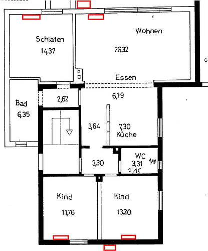

Ich tendiere daher zu 2x Multisplitgeräte im EG.
Die beiden Kinderzimmer und Wohn/Schlafzimmer.
Habe ich das richtig verstanden das man bei Multisplit die Kühl/Heizleistung verteilen kann. Also ich gebe vor das eine Gerät hat 1,4kW und das andere 2,0kW?
Wenn das so ist würde man bei den Kinderzimmern ja die Leistung halbieren.
Schwieriger wäre ja WZ/SZ Anlage. Da das WZ sehr viel größer ist.
Könnt ihr mir für die beiden Varianten mal einen Vorschlag machen auf welche Geräte ich gehen soll oder könnte?

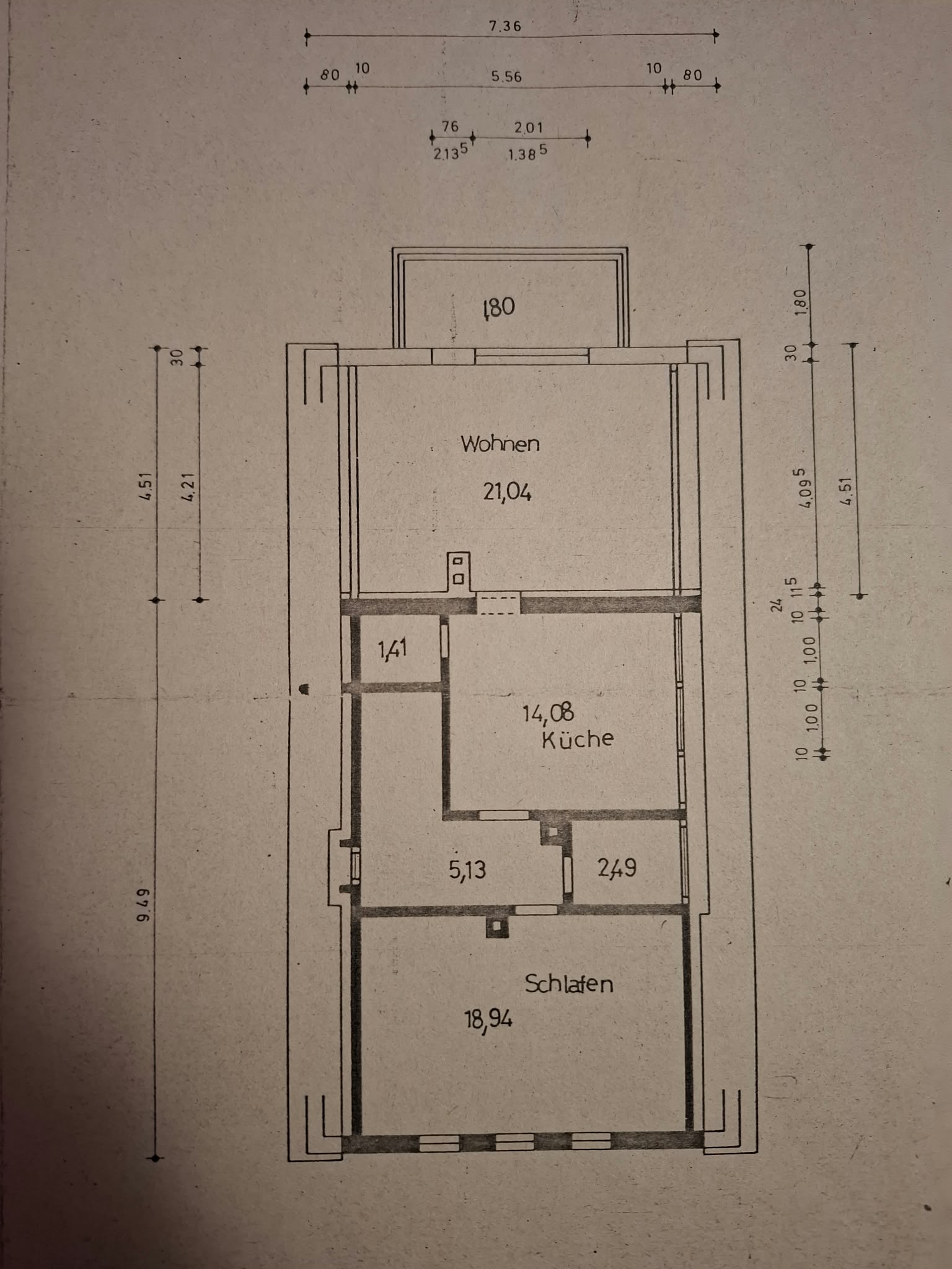

In der ersten Etage überlege ich ob es zwei Monosplit sein sollten weil die Räume auf Gegenüberliegenden Hausseiten liegen. Getrennt durch die Küche und eine sehr kleine Flur.
Oder ob man hier auf ein Multisplit geht welches WZ Und Küche versorgt und man bei Hitze Zeiten die Tür zum Schlafzimmer offen lässt und somit kühle Luft aus WZ und Küche bekommt.

Ja und nein. "Vorgeben" kannst du es, in dem du entsprechende Geräte kaufst und / oder die Leistung vom Gerät reduzierst. Das funktioniert aber nicht mit allen Geräten. Daikin ist in der Hinsicht "führend" - weil es hier bei vielen Geräten eine "Bedarfssteuerung" gibt - mit der man die Maximalleistung reduzieren kann. Quasi eine "Deckelung" der Leistung nach oben - nach unten moduliert sie dann dennoch ganz normal.
Bei Multisplit kann man oft / meistens (je nach Hersteller) zwischen verschiedenen Aussengeräten wählen. Dabei müssen dann die Aussengeräte nicht exakt die Leistung aufweisen, die sich ergibt wenn man die Innengeräte addiert. Es kann auch etwas weniger sein - es gibt Tabellen dafür.

2,5 kW Innengerät für SZ + 3,5 kW IG für WZ + 5 kW Aussengerät
2x 2,5 kW Innengeräte für Kinder zimmer - 5 kW AG
oder
2x 2,5 kW IG + 4 kW AG

Sehe ich nicht als so sinnvoll an.
Die Küche wird tendenziell kein eigenes Innengerät benötigen und gerade im Schlafzimmer will man ja sicher nicht den Geruch vom Essen usw. Es wird auch schwer sein, die kühle Luft dort hin zu bekommen - da wäre es im WZ dann sehr wahrscheinlich zu kalt.
