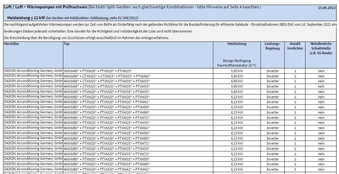

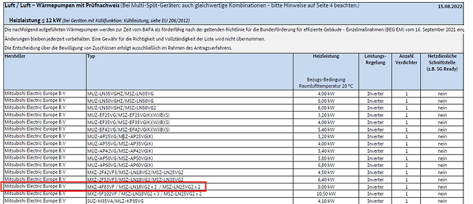

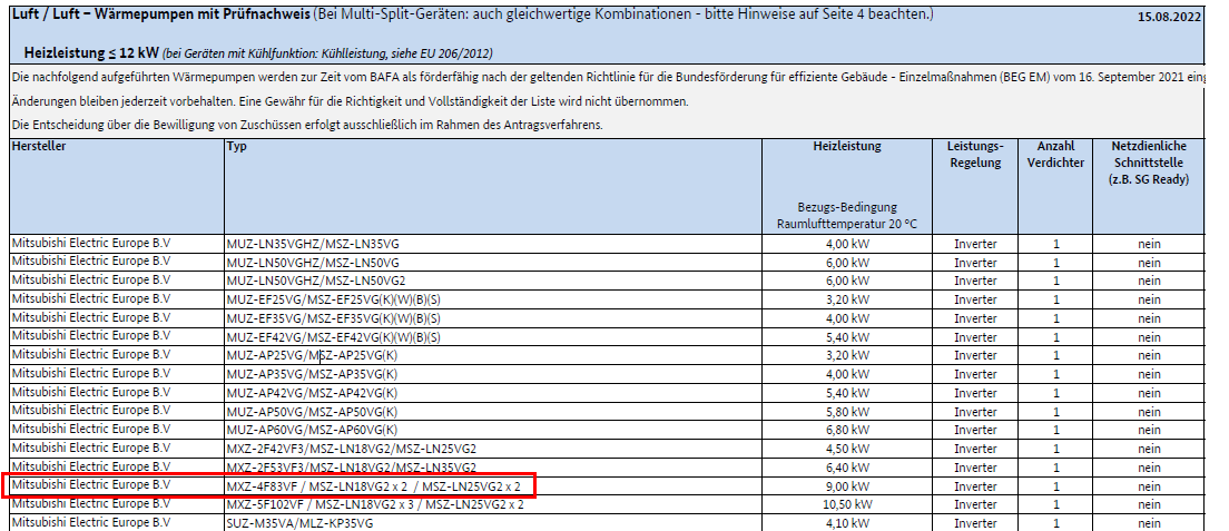

Für Mitsubishi mit einem 4-fach Multisplit habe ich nur diese Kombination gefunden, da bleibt dann die Frage, ob die (vorgegebenen) IG zu Deiner Situation passen, habe ich jetzt nicht gecheckt:
Und hier noch das Datenblatt dazu:
55631=9029-X-061.pdf|attachment (2.65 MB)

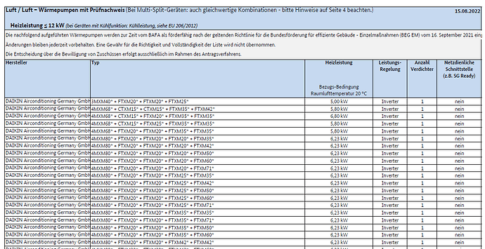

Ansonsten ist die Liste im Bereich Daikin sehr ordentlich gefüllt, was Multisplit angeht:
Ich habe soeben geselen dass auch andere Kombinationen nicht nicht in der Liste genannt werden erlaubt sind.
BAFA Liste Punkt 3
Hi
Ich habe gerade den Bafa Bescheid für die Förderung erhalten. Es ist völlig egal welche Kombinationen du verwendest (Ich habe Daikin gekauft und auch eine Kombi eingereicht, die nicht in der Liste steht)
Was du beachten musst ist, dass alle Geräte min A++ haben.
Ich habe zwei Daikin 4mxm80 mit jeweils 2 x 2.5 kw und 2x 3,5 kw. Man muss aufpassen, dass man nicht über die Gesamtleistung kommt aber sonst sind die Kombinationen egal.
