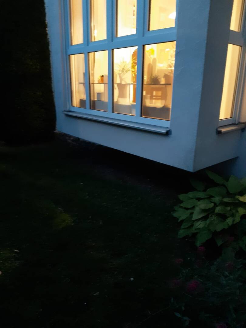

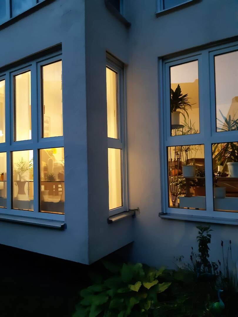

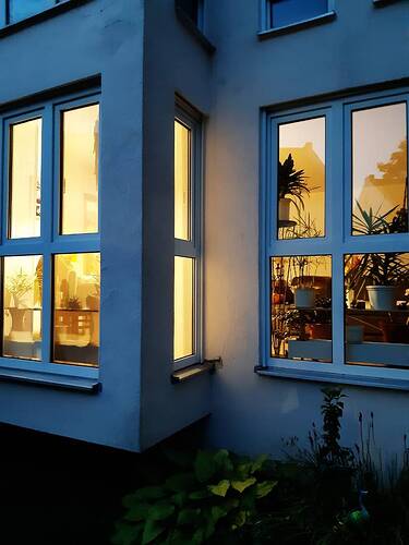

Also ich befinde mich noch in der Planung
Anbei mal ein Paar Bilder
Unter den Erker würde ich gerne das Außen gerät stellen ( Max höhe 75 cm )

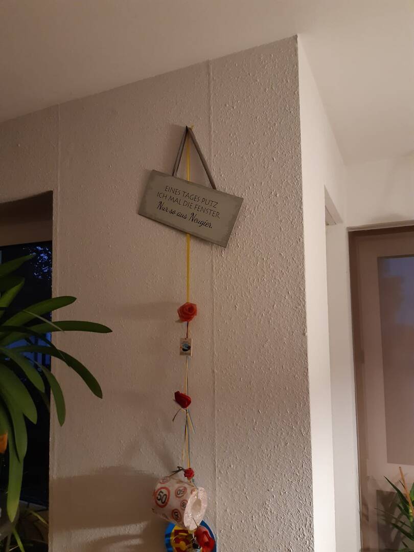

innen an der wand würde dann das Innengerät Montiert werden ( max Breite 78 Cm )
Ich hätte gerne ein gerät das ich mit einer Handy app Steuern und kann ( WLan )
der Preis ist nicht das entscheidende sondern eher die Schall Emissionen . es sollte halt schön leise sein da es hier eine sehr enge Bebauung handelt und ein Mehrfamilienhaus ist.
Auch sollte die Optik des Innengerätes ansprechend sein
kennt jemand von euch auf die sccnelle ein passendes gerät?
Falls es da mit den Miteigentümern Probleme gibt, gibt es ein Wandhängendes Gerät das möglichst flach ist das ich nur mit 2 Durchbrüchen nach aussen klar komme?
Gruss
Gibt bestimmt kleinere, aber die Panasonic Singlesplit bei uns ist 78cm hoch, die Multisplit sogar 100cm.
Direkt auf den Boden würde ich die auch nicht stellen, also irgendeinen Sockel oder Wandmontage. Warum nicht unter das andere Fenster? Ist das ein MFH oder ETW?
Ja das ist ein MFH da reden halt weil es was mit der Aussenansicht zu tun hat die anderen auch mit....
Unter dem Vorsprung wäre es halt toll geschützt und optisch auch nicht so auffällig...
HAtte hoffnung das jemand ein kleines aussengerät im kopf hat aber so muss ich halt suchen was es da sogibt
78cm Breite Innengerät ist wenig, da muss man schon suchen. Die 75cm Höhe ist bei Single-Split kein Problem. Beispiel von meiner Anlage:
Auch die Daikin Perfera ist vom Außengerät nicht sonderlich hoch. Aber du müsstest erstmal definieren, wie viel kW die Anlage haben soll. Ich gehe mal von Single-Split aus.
Daikin Comfora hat 770mm:
@win JA Singel Split
