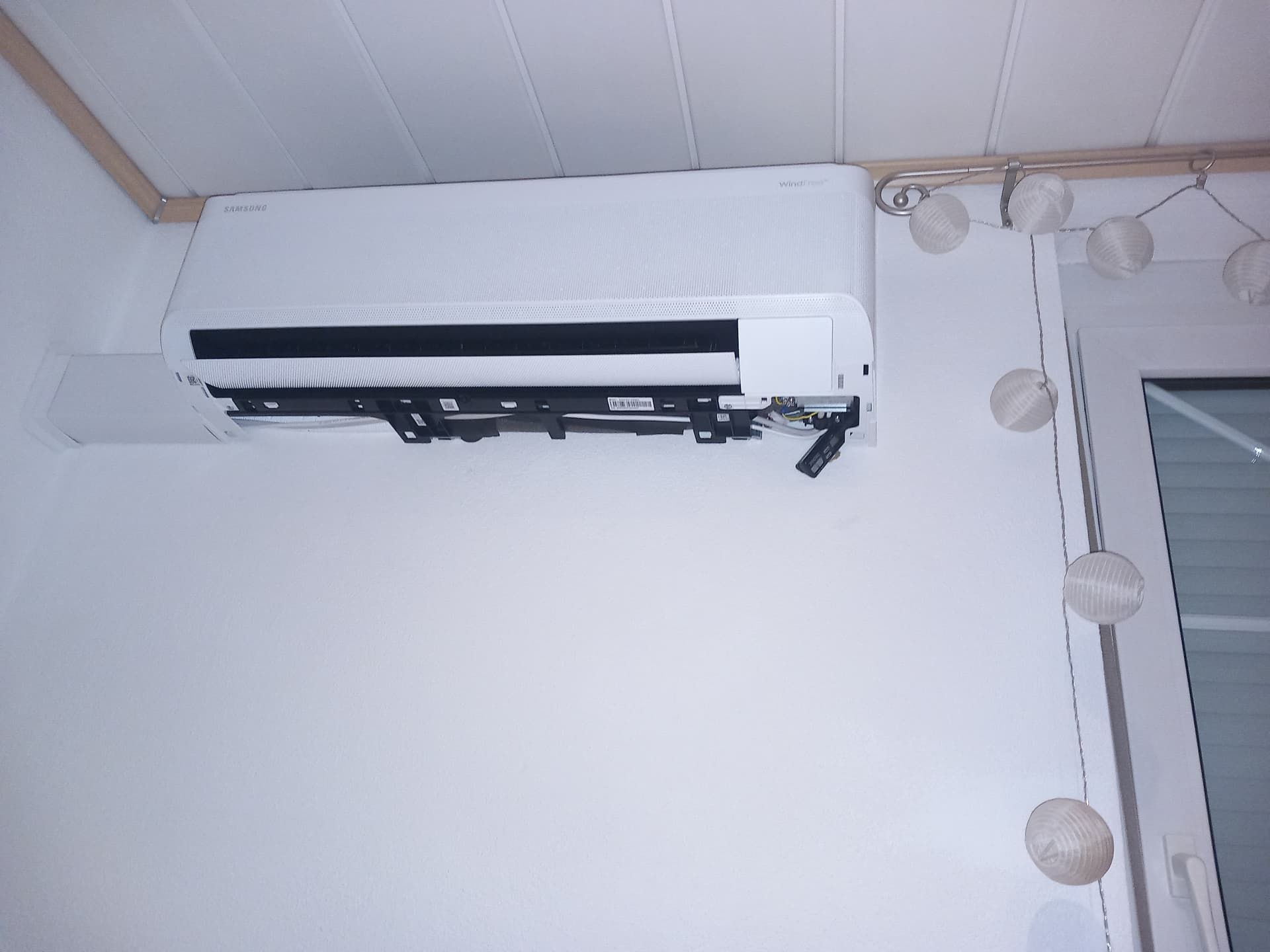

Hi, folgendes Problem.
Die Grade von denen ich hier rede sind die, welche mir die Klima am Display anzeigt.
So nun das Verhalten:
Die Klima ist auf 20 Grad eingestellt und heizt bis auf 22 Grad hoch um sich dann auszuschalten. Das aufheizen von 20 auf 22 Grad dauert in der Regel zw. 10 und 30 Minuten. Je nach Aussentemperatur.
Es war jetzt schon 3 mal so, daß die Klima bei 20 Grad begonnen hat zu Heizen. Dann auf 21 Grad gesprungen ist, aber nie die 22 Grad zum abschalten erreicht hat. Hab da ca 1 bis 1,5 Stunden gewartet ob sich noch was tut und dann aber manuell abgeschaltet.
Mir kommt so vor als ob das eher passiert, wenn es draussen Minusgrade hat.
Meine Vermutungen sind:
  1. die Abschalttemperatur wurde nie erreicht.
  2. Software oder Hardwarefehler.

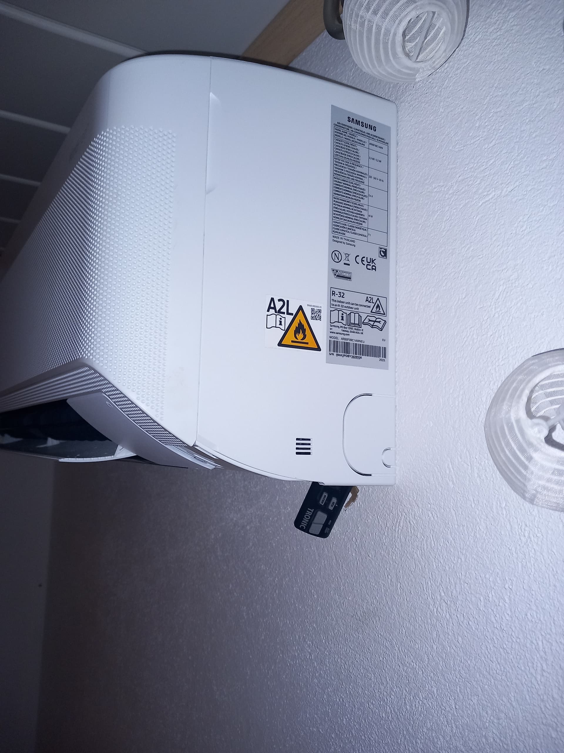

Der Temperatursensor der Klima ist ca. 20cm von einem Fenster entfernt. Hier 2 Fotos. Seitlich hinter den kleinen Schlitzen ist der.
Um das ganze zu analysieren habe ich die untere Blende abgenommen und einen anderen Temperatursensor reingesteckt Um Punkt 1 zu prüfen.
Rausbekommen ist dabei, das der externe Sensor 23,4 Grad anzeigt wenn die Klima auf 22 Grad springt und sich abschaltet.
Kann es sein, daß durch diese Schlitze zu wenig Raumluft zum Sensor kommt. Hab mal zum testen eine Flamme in 10 cm Entfernung vor die Schlitze gehalten. Die Flamme wird dann richtig angesagt und die Klima zeigt gleich 1 Grad mehr an.
Oder habt ihr noch andere Ideen?
Mess doch mal, welche Temperatur die Luft bei der Ansaugstelle des Sensors hat.
vieleicht ist es nicht zu wenig sondern zu kalt
Hi, das mache ich mit dem externen Tempsensor der da steckt. Auf den Bildern ist der eh zu sehen. Der ist vom Tempsensor der Klima ca. 1cm entfernt.
Aber das zu kalte Luft vom Fenster, wo es ja immer Kühler ist, angesaugt wird hab ich mir auch schon gedacht.
Momentan funktioniert es wieder. Wir haben aber 4 Grad Plus und die Klima ist unten halt offen.
Ich werde das jetzt mal eine zeitlang so beobachten und schauen ob es mit entfernter Abdeckung auch passiert.
Mit dem externen TempSensor sehe ich dann ob die 23,4 Grad für das Abschalten erreicht werden.
