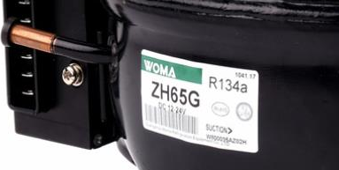

Ich versuch grad rauszufinden, wenn ich einen für R134 gebauten Kompressor habe (also wie auch im Auto), was stellen die Dichtungen und die RL22 Ölfüllung mit ner anderen Gassorte an? Zerbröselt das? - Beispiel
