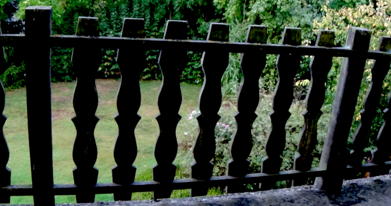

ich hatte eigentlich vor, die Ausseneinheiten für's OG auf den (wenig genutzten) Balkonen zu installieren.
Aber nach vielem, was ich (insbes. hier) seither gelesen habe, bin ich mir nicht mehr sicher, ob da die notwendige Belüftung wirklich ausreichend gewährleistet ist.
Deshalb will ich sicherheitshalber mal nachfragen:
1. Der eine Balkon (Nord-Ost) ist nur 110 cm tief, und weist ein solches Geländer (auf 3 Seiten) auf:
Meint Ihr, ich kann das Geländer (sähe schäbig aus, da ein "Loch" reinzumachen) so belassen?
Und wie platziere ich das Aussengerät am besten? 20 cm Wandabstand, und somit ca. 60 cm bis zum Geländer?
2. Der andere Balkon (Süd-West) ist 195 cm tief, aber mit Solarmodulen 80 x 160 cm (insges. 90 cm hoch) verblendet.
Die drei anderen Seiten sind "zu" (Mauerwerk).
Unter den Modulen ist etwas Luft (ca. 5 cm-spielt aber wohl hier keine Rolle), und zwischen den Modulen jew. auch gut 2x7cm (Modul - 7 cm Luft - Pfosten -7 cm Luft - Modul) Spalt.
Ich könnte das Aussengerät so platzieren, dass es zwischen 2 Modulen, also hinter den 2x7 cm Spalt stehen würde.
In beiden Fällen wollte ich die Module eigentlich direkt auf den Balkonboden stellen, und nicht an der Wand befestigen.
Ich befürchte inzw., dass dann zumind. bei dem solar-verblendeten Balkon der Luftstrom "blockiert" ist, und ich dann doch die leidigen Wandhalterungen brauche, um höher zu kommen???

Bei einer kleinen Klimasplitt könnte man es riskieren.
Der SCOP wird sicher leiden, aber wieviel läßt sich kaum abschätzen.
Am meisten Sorgen bereitet mir dabei die Gefahr eines thermischen Kurzschlusses.
Es wird also die eiskalte Luft, die von den Latten in Richtung Balkon abprallt, wieder teilweise angesaugt.
DAS würde dann heftig auf den SCOP gehen.
Ich würde aufbauen .... und nach dem ersten Winter ein formschönes Loch kreieren :wink:
Für Fall 1.: kannst du das Gerät nicht in Längsrichtung aufstellen? Dann wird es kein Problem mit einem thermischen Kurzschluss geben.
Für Fall 2. würde ich an dann hoch der Wand montieren, ansonsten ist das wohl zu riskant.
in einem halben meter abstand, dürfte das kein problem sein.
achtung nur schätzung!
aber mal weiter gedacht:
das geländer verkleinert die fläche um rund 50% bei einem bestimmten abstand, auch wird das an luft was nicht direkt durch kommt, zum grossteil wohl nach oben weg gedrückt.
es würde auch nicht gleich alles was reflektiert wird sofort ins gerät zurück gefedert, dafür ist luft zu träge :slight_smile:

Ich habe mich damit eben mal auf den Balkon gesetzt, und mir das vor Ort vorgestellt:
Da das Ganze ja quasi wie ein Gitter ist, glaube ich nicht, dass grosser Rebound und damit ein thermischer Kurzschluss (den Begriff kannte ich noch gar nicht) kommen würde.
Ich würde vermuten, dass die Luft, die gegen das Holz prallt dann wieder von der Luft, die durch die Spalten geht, mit gesogen wird.
Es würde halt zu Verwirbelungen kommen, die letztlich den Luftstrom natürlich abbremsen würden, und somit dann vermutl. zu einer Effizien-Verschlechterung führen würden.
Und wenn ich Euch richtig interpretiere, wäre die Verschlechterung dann wohl auch nicht nur theoretisch?
Aber das ist eine geniale Idee!! :thumbsup: :thumbsup: :thumbsup:
Da wäre ich gar nicht drauf gekommen, weil ich dieses Bild im Kopf habe vom Ventilator, der vom Haus weg bläst.
Einziger Haken ist, dass die Einheit am linken Ende des Balkons stehen würde, und ich somit die Rohre ca. einen Meter hinter dem Gerät (die Anschlüsse sind ja auch meist links, also ca. 80 cm Gerätebreite + 20 cm seitl. Abstand) lang führen müsste. Das wird bei der geplanten Verlegung etwas blöd, aber da fällt mir noch was ein.

Ich sehe es auch so. Es sollte kein Problem sein.
