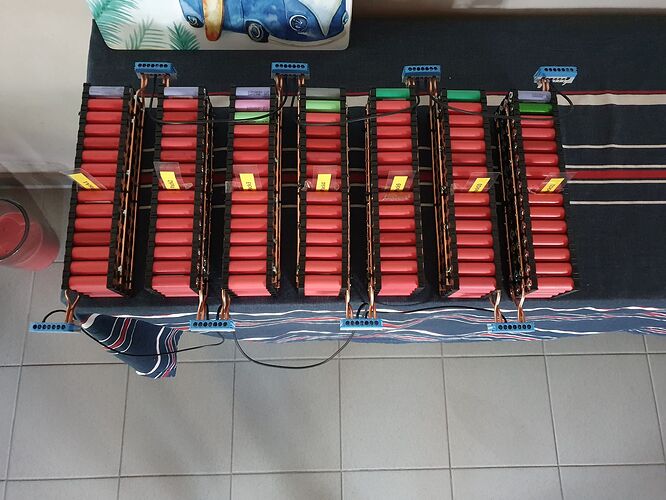

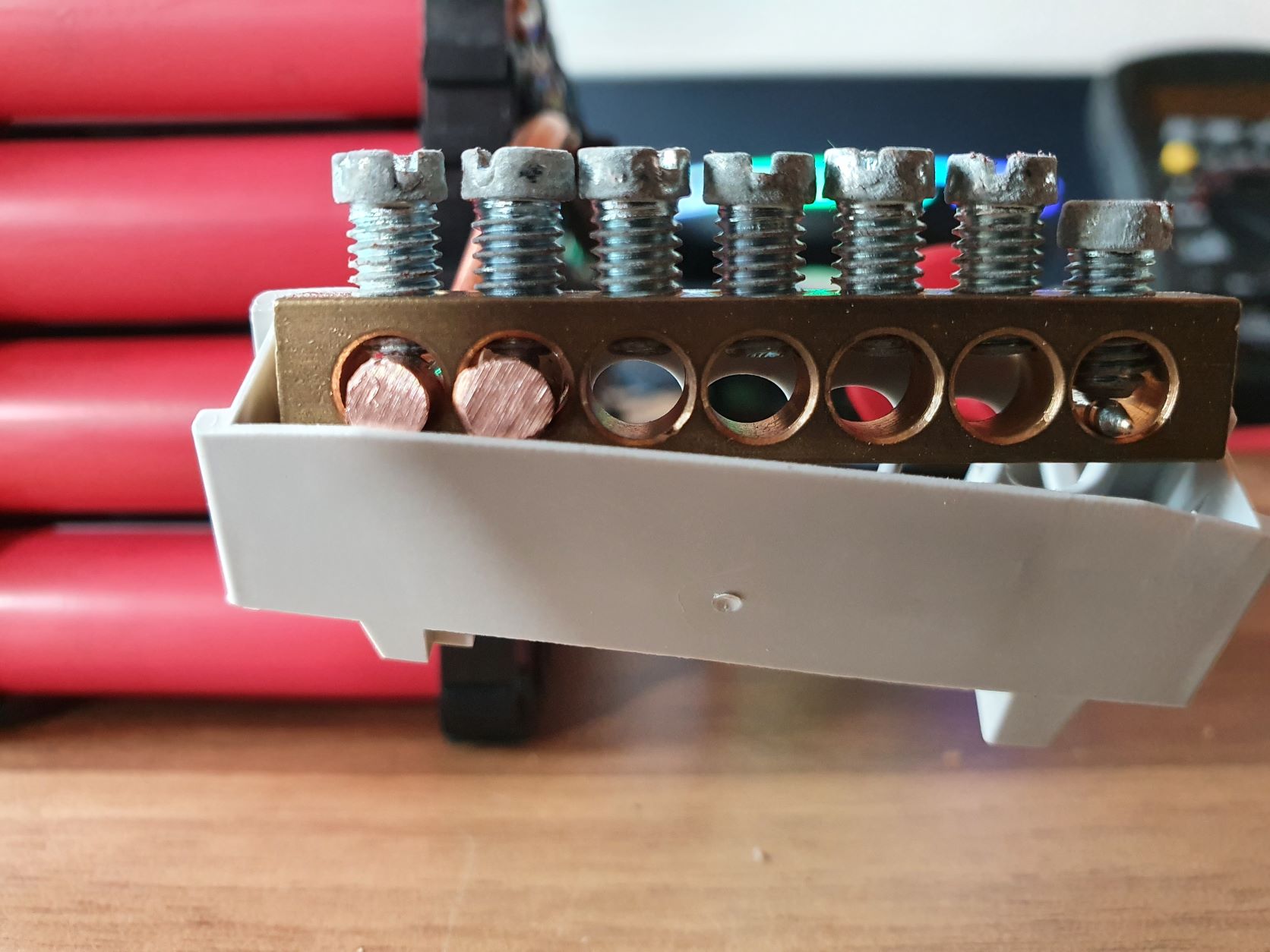

Moin, moin Leute,
könnte man diese "Klemmen für Hutschiene Verteilerklemme Sammelklemme " auch nehmen um die einzelnen Akkus zu verbinden ?
Die Teile sind ja für Wechselstrom gemacht, dort kann zum beispiel so ein 16 mm² Klemmblock, bis 690 V mit 100 A ab, könnte ich damit auch Leitungen mit 48 V bis zu 40 Ampere Verbinden ?

Mit Akku-DIY kenne ich mich nicht aus, aber Wechselstromangaben sind Effektivströme, also Wechselströme die an ohmschen Widerständen dieselbe Verlustleistung wie ein entsprechend hoher Gleichstrom erzeugen würde. Von der Belastbarkeit der Klemmen her gesehen bist du da also auf der ganz sicheren Seite.
