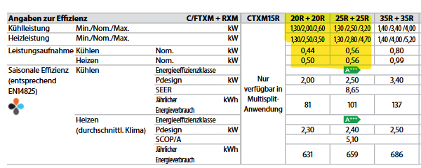

Bei der Daikin Perfera ist die 3.5kW Version schon etwas höher im Verbrauch und geht nicht ganz so weit runter wie die 2.0 und 2.5
Ja, liegt hier an Multisplit. Ich bezog mich auf Monosplit, da sollte sich zwischen 2,0 und 3,5 nicht viel tun. Oben stand ja auch Single-Split.
@win
Die Tabelle gilt für Single-Split (20R +20R) = Innengerät + Außengerät (FTXM + RXM)
Daikin-typisch kryptisch...
Ah ja, da hab ich nicht genau geguckt.
Der SCOP ist ja bei 2kW - 3,5kW gleich, das meinte ich. Aber die 3,5kW moduliert nicht soweit runter, wie ich in deiner Tabelle sehe, das meintest du wahrscheinlich. Das ist aber wirklich nur sehr gering (1,4 statt 1,3kW). Und was die Nennleistung angeht, die spielt nicht wirklich eine Rolle. Wichtig ist, wie weit die Anlage runter moduliert.
