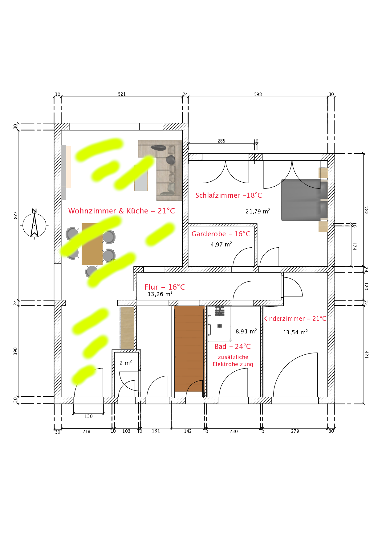

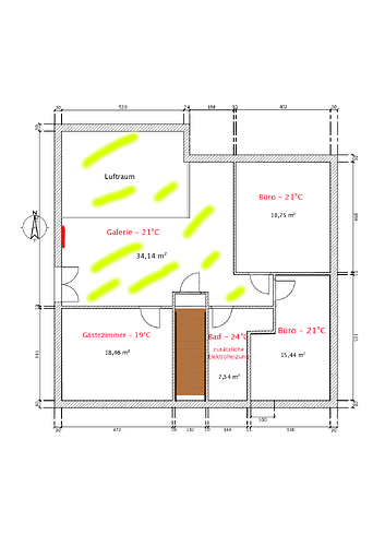

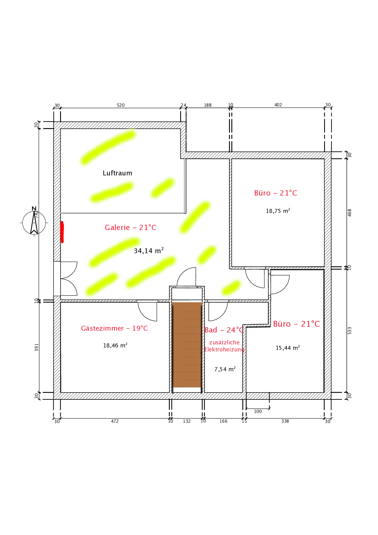

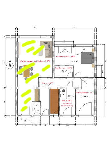

Also WP und FBH ist eben schon vorhanden :wink: Wie du meintest, habe ich auch mal einen Grundriss angehängt. Während es relativ einfach ist, die Galerie mit einem Splitgerät zu kühlen, Außengerät an die Giebelwand/auf die Garage, sind die anderen Räume nicht so einfach anzuschließen. Davon abgesehen, ist das auch nicht geplant. Schlafzimmer im EG könnte man in Zukunft vielleicht noch ergänzen.
Beim Dual Split würde es würde sich ja um den gleichen Raum handeln, nur eben EG und DG. Aber ich würde das IG im EG gerne vermeiden, da ich dort nicht einfach durch die Außenmauer raus kann, da ich dann in der Garage enden würde, d.h. dort müsste ich wieder durch deren Decke etc. Also hatte ich vor, ein größere IG im DG und hoffe, dass die kalte Luft über den Luftraum nach unten ins EG wandert.
Ja vielleicht, muss man dann schauen. Aber ich werde mir wahrscheinlich nicht das Splitgerät danach aussuchen, ob es auch gut Heizen kann. Die bessere Hälfte mag es warme Füße zu haben :wink: Ich habe die Mitsubishi Electric im Auge (MSZ-HR50VFK, MUZ-HR50VF).
Hier mal die Grundrisse, gelb markiert ist der Raum (wie gesagt, ist alles einer über zwei Etagen), rot wo das IG geplant ist.
EG:
DG:
