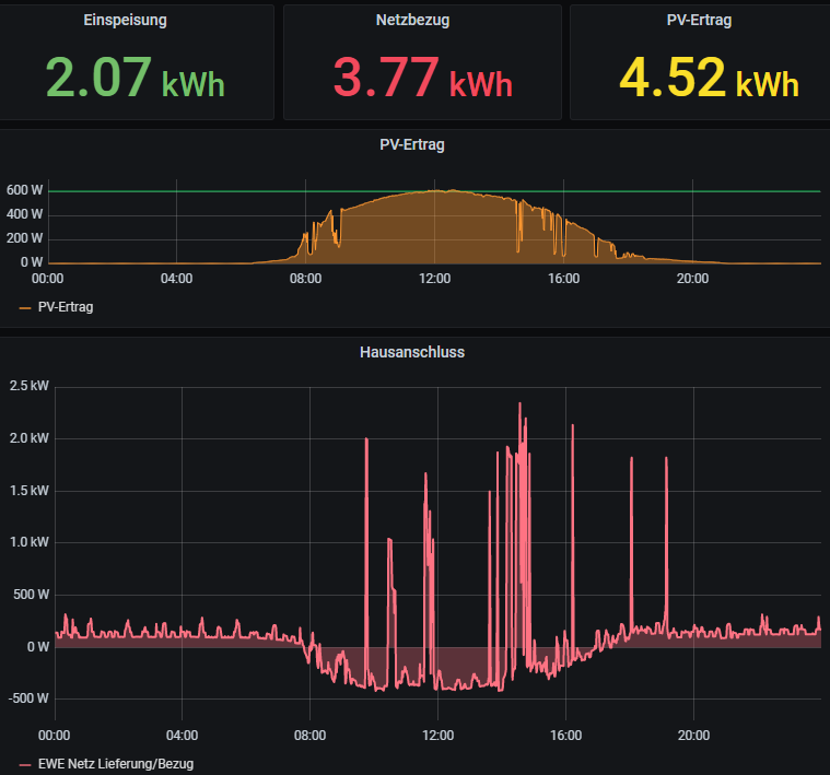

Wer sich nicht das ganze Dach voll bauen will/kann oder gar in eine große Speicherlösung investieren möchte, kann ja wenigstens mit einem kleinen Balkonkraftwerk mithelfen. 2 Panels, Aufhängung, Mikrowechselrichter, fertig. Es ergibt sich dann aber schnell dieses Bild:
An guten Tagen werden 4,5 kWh oder auch etwas mehr produziert, aber in sparsamen Haushalten 2 davon an den Netzbetreiber verschenkt, vom Nachbarn verbraucht und diesem voll in Rechnung gestellt. Für die Energiewende okay - falls die Leute sich denn trotzdem so eine Anlage installieren lassen.
Schön wäre doch, wenn man auf der AC-Seite eine kleine Kiste mit 500 W Ladegerät, 2 oder 3 kWh Speicher und (regulierbarem) 200-W-Wechselrichter dazu klemmen könnte (und dürfte). Der bräuchte dann noch einen IR-Lesekopf für's Smartmeter, damit er nur den aktuellen Überschuss in die Batterie statt ins Netz packt und alles wäre hübsch.
Im Beispiel würden dann zwischen 8 und 17 Uhr 2 kWh in die Batterie gehen und dann bis in den Morgen die Grundlast weg bügeln. 1,7 kWh sollte man da doch wieder raus bekommen, oder?
In groß kann man das natürlich mit Victron Multiplus und "amtlichem" Speicher bauen, aber das muss doch auch für einen schmalen Taler möglich und dann schneller amortisiert sein? Bin ich zu bl... zum Suchen oder gibt es so kleine Lösungen nicht?
