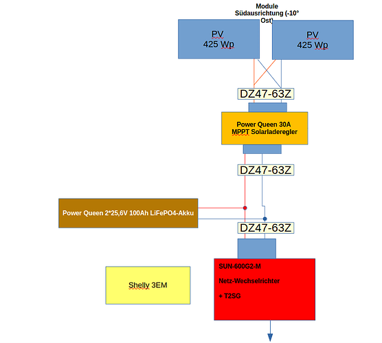

Bei mir werkelt seit einiger Zeit ein 5kWh Akku (2*2,56 kWh 100Ah). Der wird von meinen 2 Modulen a 425 Wp nur selten voll geladen. Bei schönen Sonnenschein der letzten Tage kamen aber über 180 Ah vom Laderegler. Während Sonnenschein wurden davon 30 - 40 Ah für die Hauseinspeisung verbraten. So habe ich definitiv mehr zur Verfügung. Reicht bis zum nächsten Tag. Nur 3h Pause bis wieder gernug für eine Einspeisung da ist.
Danke dir, das klingt tatsächlich ziemlich nah an dem, was ich mir gerade vorstelle
Darf ich fragen, wie genau dein Aufbau aussieht? Also insbesondere:
Laufen deine Module erst in einen MPPT-Laderegler und dann in den Akku und von dort über einen Wechselrichter ins Hausnetz?
Und was nutzt du konkret für die Einspeisung ins Haus? Auch einen Hoymiles oder etwas anderes?
So sieht mein Aufbau aus. War teurer als DIY, aber ich kein großer Bastler vor dem Herrn. Auch bin mehr ein Freund von Einzelkomponenten. Bei Kombigeräten fällt mehr aus, wenn es mal passiert. Alle drei Komponenten laufen auf einen Sammelpunkt. Ich brauche keine Steuerung, es gilt die Kirchhoff Regel, dem WR ist egal woher er zieht und dem LR egal wohin. In dem seltenen Fall, wenn der Akku mal voll ist, begrenzt der Laderegler genau den vom WR geforderten Wert und die Boost/Floatspannung wird gehalten. Ist bisher aber nur zweimal passiert

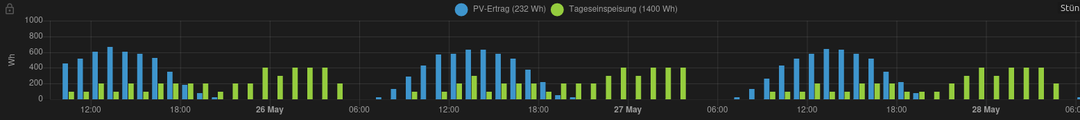

Da ich wegen DLE extreme Spitzen habe, ist meine Einspeisung auf die Grundlast begrenzt. Der WR muß nicht immer hochpowern und abregeln. Beim Abregeln kommt es immer zu Überschwingern und Einspeisung in das Netz. In den mehr als 2 Jahren, die die Anlage nun im Betrieb ist, habe ich weniger als 3 kWh ins Netz abgegeben, also eigentlich alles selbst verbraucht.
So sieht meine Erzeugung und die Einspeisung der letzten Tage aus:

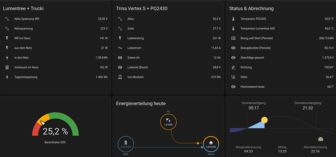

Mit mehr Modulen oder bifazialen Modulen könnte es noch besser sein, da dann die Zeit der Produktion verlängert wird. Mein Akku wird momentan zwischen 15 und 75% Kapazität betrieben. Die einzige Einstellung sind ca. 15%, wenn der WR wegen Niedrigspannung abschaltet. Der Höchstwert hängt halt von der Sonne ab.
Bei den heutigen Preisen wäre die Anlage preiswerter und mit viel DIY kann man nochmal sparen.

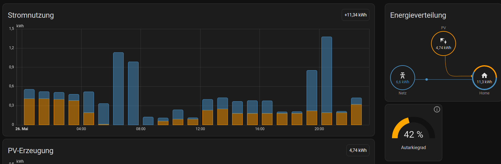

Mit Home Assistant habe ich mir einen schönen Überblick aufgebaut.
