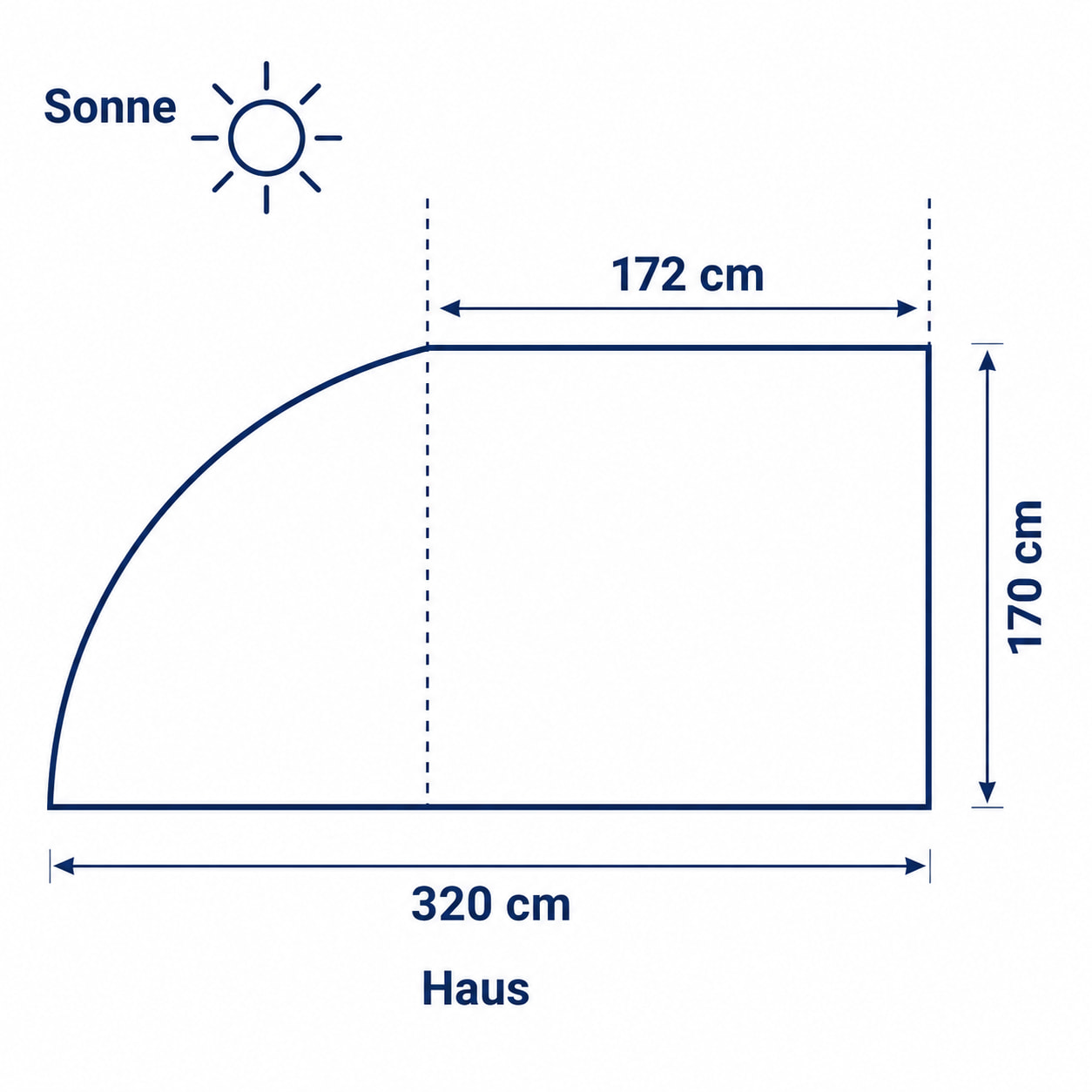

ich suche ein Balkonkraftwerk mit Speicher für einen kleinen, teilweise abgerundeten Balkon.
Normale 450-/500-W-Module passen nicht sinnvoll:
  • gerader, sonniger Geländerabschnitt nur ca. 172 cm
  • Geländer knapp 1 m hoch
  • große Module würden unten in den Bereich des Nachbarn ragen
  • die rechte Balkonseite ist ungünstig zur Sonne ausgerichtet
Aktuell überlege ich deshalb:
  • Zendure SolarFlow 800 Pro 2
  • integrierter 1,92-kWh-LFP-Akku
  • maximal 800 W AC über Schuko
  • 4 flexible Module mit je ca. 230 W, zusammen 920 Wp
  • jedes Modul an einem eigenen MPPT
  • optional optischer D0-Zähler
  • kein zusätzlicher Akku
Die Flexmodule sind ungefähr 115 × 100 cm groß. Gedreht wären sie rund 115 cm hoch und würden nur etwa 15 cm über das Geländer hinausragen. Vier Module benötigen allerdings ungefähr 4 m nutzbare Geländerlänge entlang der Rundung.

EDIT: Skizze angefügt

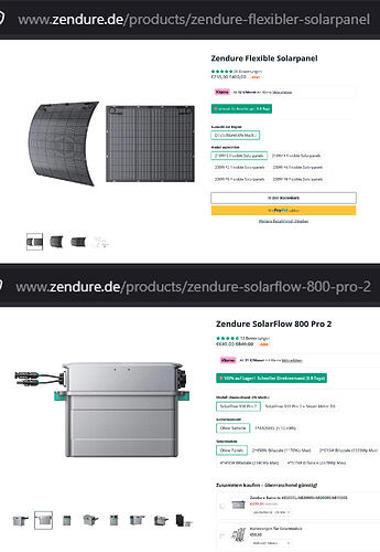

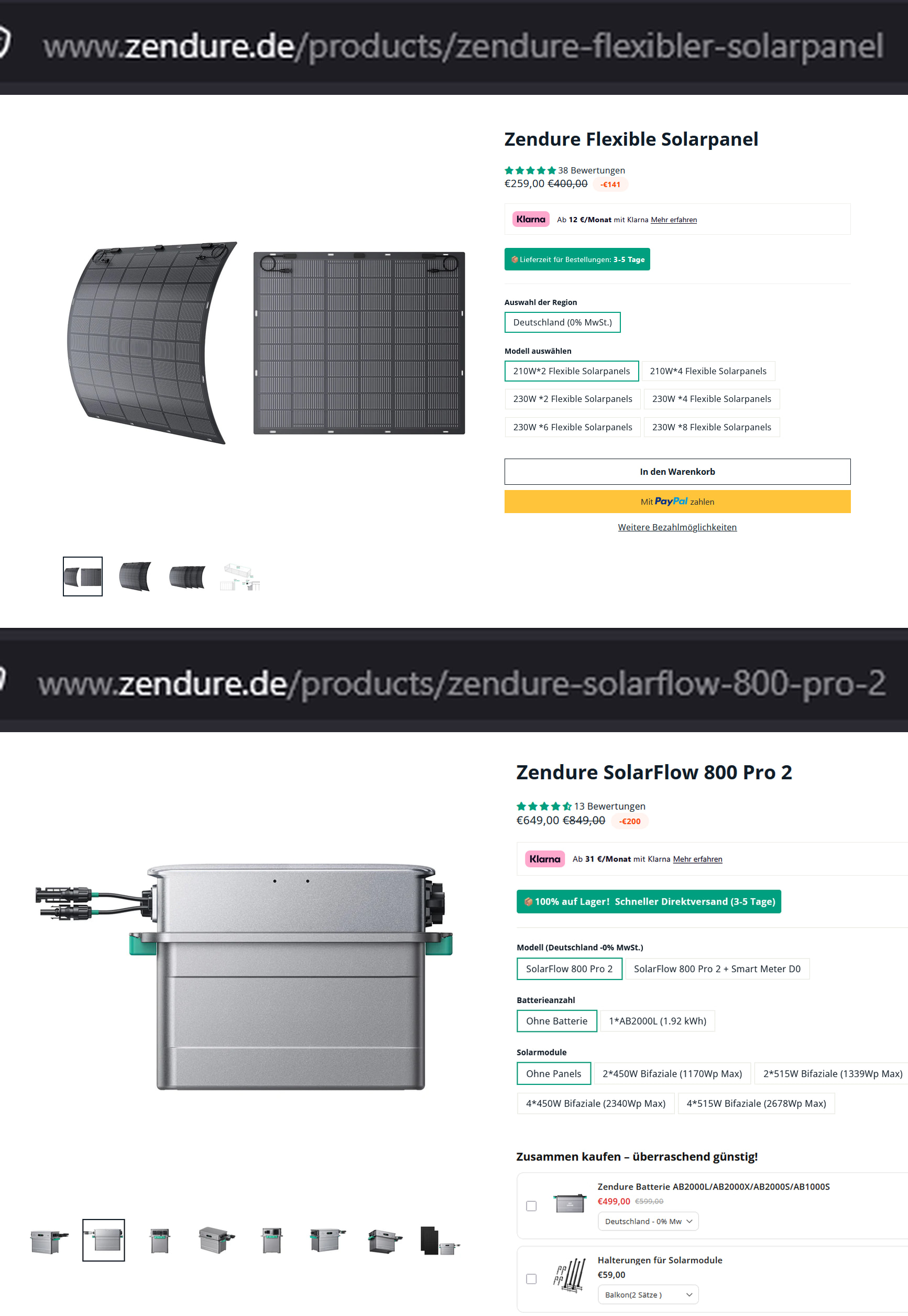

Problem ist grade, ich kann als “neuer Benutzer” keine Links oder mehrere Bilder hier im Forum posten. Darum muss ich das als ein großes Bild darstellen.
Gemeint sind diese Komponenten:
Speicher und Module
Geplant wäre je ein 230-W-Modul an jedem der vier MPPTs, da sie entlang der Rundung leicht unterschiedlich ausgerichtet sind. Zendure gibt beim SolarFlow 14–55 V und maximal 660 W je MPPT an und nennt die Flexmodule ausdrücklich als SolarFlow-kompatibel. Elektrisch sollte das daher passen – siehst du trotzdem einen Haken?

Schau Dir mal auf dem Gebrauchtmarkt ältere 350-380W Module an; die haben meist 1,04 x 1,75- das könnte noch ganz gut angewinkelt passen
Diese Flex-Module sind im Vgl. zu den festen deutlich anfälliger und haben eine durchschnittl. Lebensdauer von vielleicht 1/3 der anderen. Ich würde lieber kleinere, feste nehmen, wenn irgend möglich. Ansonsten ist es natürlich eine ‘Notlösung’, aber auch bei starkem Wind sind die sicher anfälliger. Die sichere Befestigung ist sicher auch noch eine Herausforderung.

fünf kleinere gerade Segmente, die der Rundung erheblich besser folgen können.
Auf den geraden Abschnitt würden zwei Module passen:
2 × 76,6 cm = 153,2 cm
Zwei bis Drei weitere benötigen auf der Rundung:
3 × 76,6 cm = 229,8 cm
Das passt sehr plausibel zu den grob 250 cm Rundung aus derSkizze. Sunshare verkauft dafür außerdem eigene, weitgehend vormontierte Geländerhalterungen.

Nehme an, diese hier:
Wenn das passt, finde ich das deutlich günstiger, als flexible Module. Da kannst du auch 2 parallel schalten, falls mehr als 4 Module.
