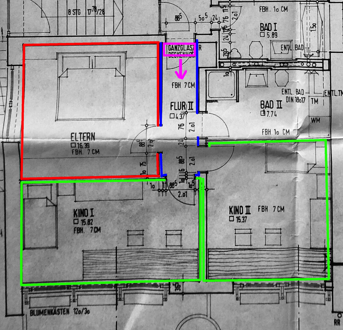

Problem bei uns:
Ich hätte gerne im hinteren Hausbereich wo die 3 Schlafzimmer sind nur ein Gerät welches alle 3 Räume ganz leicht mit kalter Luft versorgt im Sommer.
Möchte ungern in jedes Zimmer so ein 1m Gerät innen rein hängen.
Wären die kleiner, wäre es nicht so das Problem.
oder ich würde (siehe Bild) wenn man in den Flur (blau) kommt, direkt oben an die Decke/Wand eine Klimaanlage hängen (pink).
Diese würde in Richtung der Schlafzimmer blasen.
Die Frage nur...kommt da zb auch im roten Schlafzimmer etwas an, wenn die 2 grünen Schlafzimmertüren zu sind?
Hat jemand Erfahrung damit? Wäre natürlich das aller einfachste.
Meine Daikin ATXF hat nur um die 77cm Breite. Aber der Grund der relativ großen Innengeräte ist natürlich die Wärmetauscherfläche, die man einfach braucht, um effizient genug zu werden. Oder sagen wir mal so: Der Hersteller baut jetzt nicht für jede Leistung ein extra Innengerät, die sind einfach für 1,5-3,5 kW in der Regel identisch groß. Man könnte sicherlich für die kleinsten 1,5kW Innengeräte kleiner designen, aber das lohnt sich für die Hersteller nicht.
Ich würde sagen, dass da überhaupt NUR dann etwas ankommt, wenn überhaupt.
Schon in "Kind2"kommt nur was an, wenn "Kind1" zu ist.
Du könntest es mal mit Luftverteilungsrohren versuchen, aber da haben andre sehr viel mehr Ahnung...
hmmmm
ok sonst noch jemand Meinungen? Tips?
Schwer zu sagen, kommt sehr auf die individuelle Situation Vorort an. Irgendwas an Kühle wird ankommen, aber ob das reicht?
Durch eine Tür geht nur begrenzt Energie, ist ein Flaschenhals. Kommt dann darauf an, welche Wärmemenge in die Zimmer reinkommt. Große Fensterfläche und schlechte Dämmung sorgen für große Wärmezufuhr. Nordseite hat da Vorteile, da heizt sich nur wenig auf.
Ich hab schon von Leuten gelesen, die eine ganze Etage mit nur einer Split-Klima hinreichend gekühlt haben.

der Beitrag ist zwar schon etwas älter. Da ich vor dem gleichen Problem stehe geht meine Idee nach einen Deckeninnengerät. Ich denke bei dir bzw. auch bei mir ist ein begehbarer Dachboden drüber . Aus diesem Grund kann man ein Deckeninnengerät welches in vier Richtungen bläst montieren. Somit kann man gezielt von oben durch jede der vier Türen Wärme bzw. Kälte blasen. Eine Steuerung ist für jedes Zimmer natürlich nicht möglich.
Was meint ihr wäre das eine günstige Lösung?
Grundsätzlich geht das, wenn du eine Deckenkassette in die Decke versenken kannst. Eine Deckenkassette ist aber oft deutlich teurer und braucht auch immer eine Kondensatpumpe bzw. die ist integriert. Die Temperaturmessung dürfte bei den Geräten auch noch schlechter sein, als schon bei Wandgeräten. Aber das bekommt man zur Not in den Griff mit Sensorverlegung.
Wie die Dinger sich warten lassen, wäre auch noch ein Punkt. Könnte etwas komplizierter sein.
Das wird ein extremer Flaschenhals für die Belüftung sein, außerdem werden deine Kinder später da nicht so ultimativ drüber begeistert sein.
Die Eltern vermutlich auch nicht.
