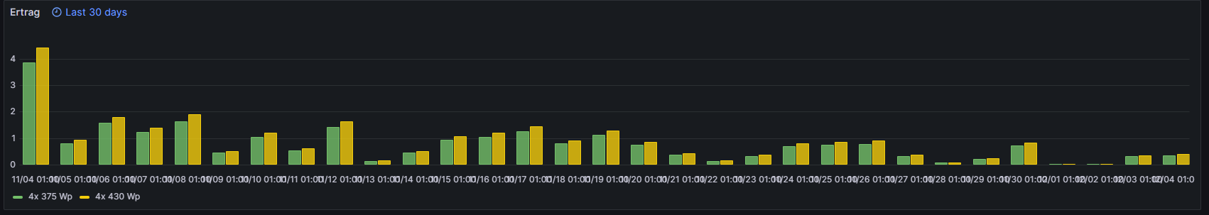

Ich habe jetzt 4.8kWp auf meinem Carport mit 45 ° DN und fast idealer Südausrichtung (ca. 10° nach Osten gedreht).
Sogar im September war es schon so wenig (wenn man von 4.8 kWp auf 1.6 kWp runterrechnet) dass es sich gar nicht lohnt.
Hier die letzten 30 Tage (wie gesagt, 4,8kWp runtergerechnet.)
