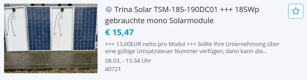

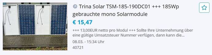

Ich würde nach gebrauchten Solarmodulen schauen und wenigstens das Vordach gleich mal komplett vollmachen. Damit kriegst genug Leistung zam um später mal eine Batterie aufzuladen und es schaut wenns fertig ist nit gestückelt aus. Beispiel willhaben (AT) 1,6m x 0,8m schau mal wie viele du davon aufs Vordach kriegst
Das sind dann 2-3kWp. Dazu für den Anfang irgendeinen gebrauchten 600W WR die gibts schon für kleines Geld. Damit hast deine 600W sogar bei Schlechtwetter und kannst später schön nachrüsten. Ich hab klein angefangen und es war immer zu wenig das ist frustrierend
