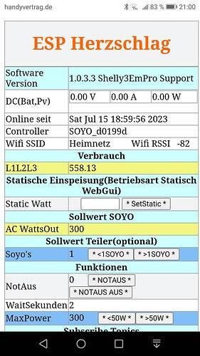

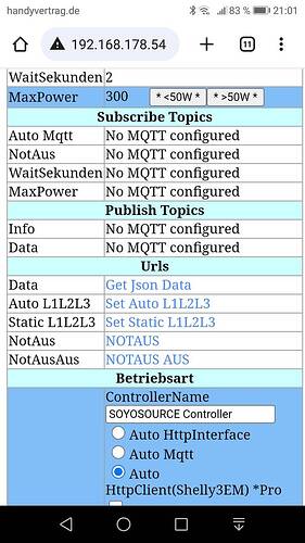

Mach mal bitte ein Bild von den Einstellungen vom Web Controller. Vielleicht kann man dir dann besser helfen. Ich habe das gleiche System am Laufen und kann zwischen den Werten wechseln und eine Nulleinspeisung realisieren...
@andy-4

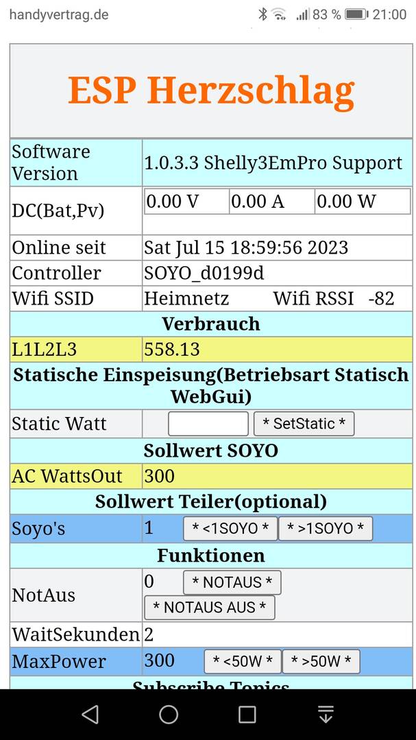

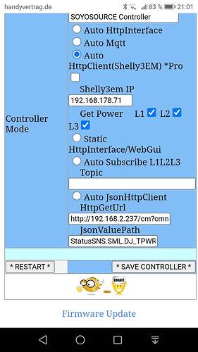

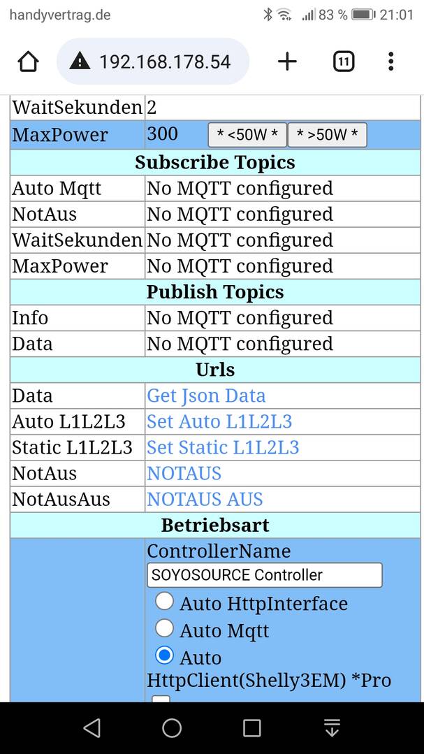

Hier sind meine Einstellungen...
@ollis beim ersten Bild ist ein Kästchen beim Shelly hast du das mal ausgewählt? Weil das leer ist...
Bei mir ist das Kästchen nicht vorhanden und in der deiner Beschreibung steht auch Shelly 3em Pro, hast du auch die Pro Version oder die normale? Mein Software stand ist 1.0.3.2! Vielleicht ist die Software mit der Hardware nicht kompatibel?!
@andy-4 Ich habe den normalen 3EM nicht den Pro. Bekommt man den die alte Firmware noch irgendwo?
@andy-4 Wenn ich das Häkchen bei Pro setze, kommen keine Verbrauchsdaten mehr rein!
