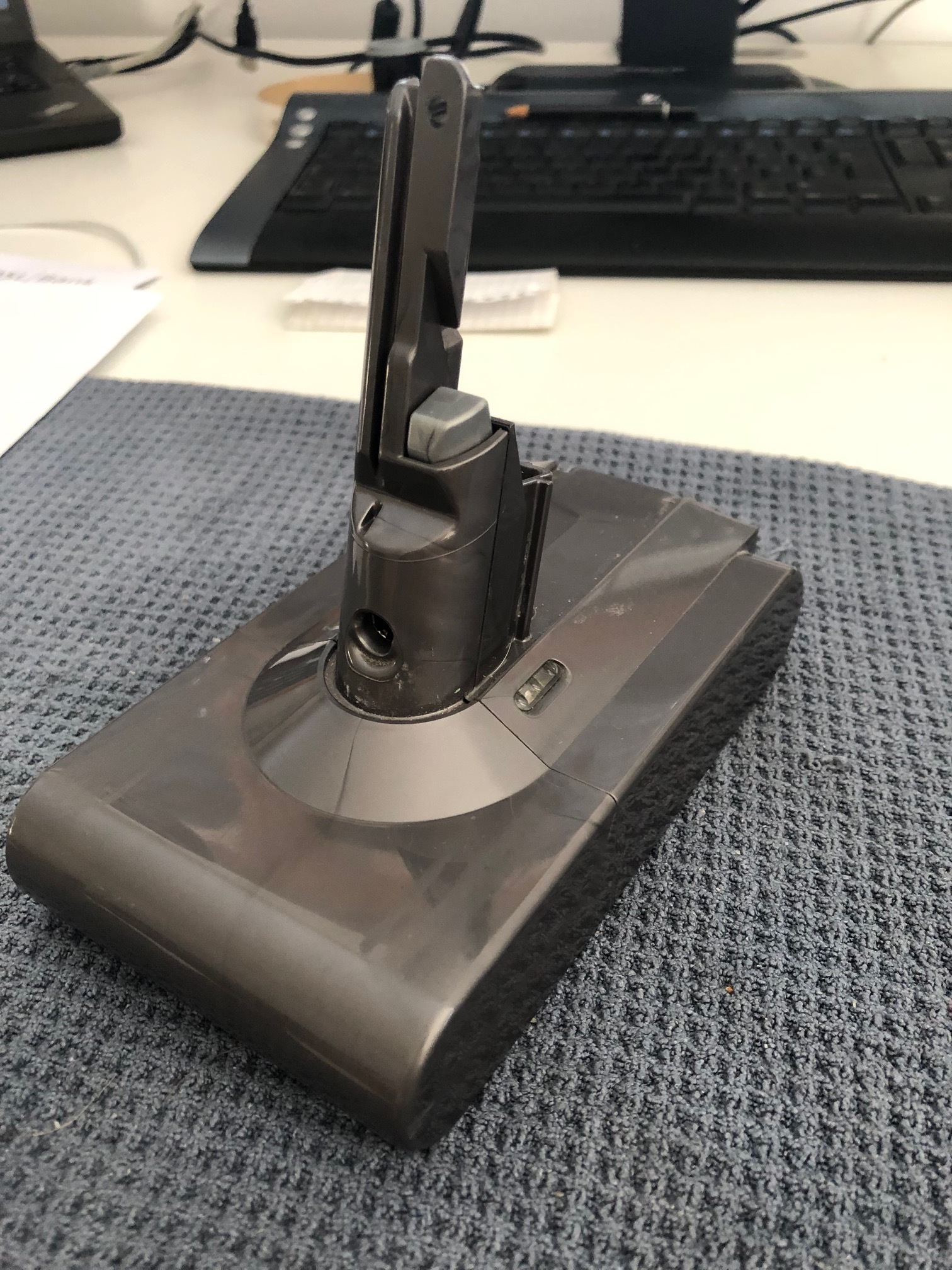

Habe bei Dyson zwei neue Akkus gekauft und nun die alten (Original von Dyson für V8 Absolut, D-Typ, also der, den es von Drittherstellern nicht gibt) hier rumstehen.
Sie sind defekt (einmal sehr kurze Restlaufzeit und einer mit rot blinkender LED).

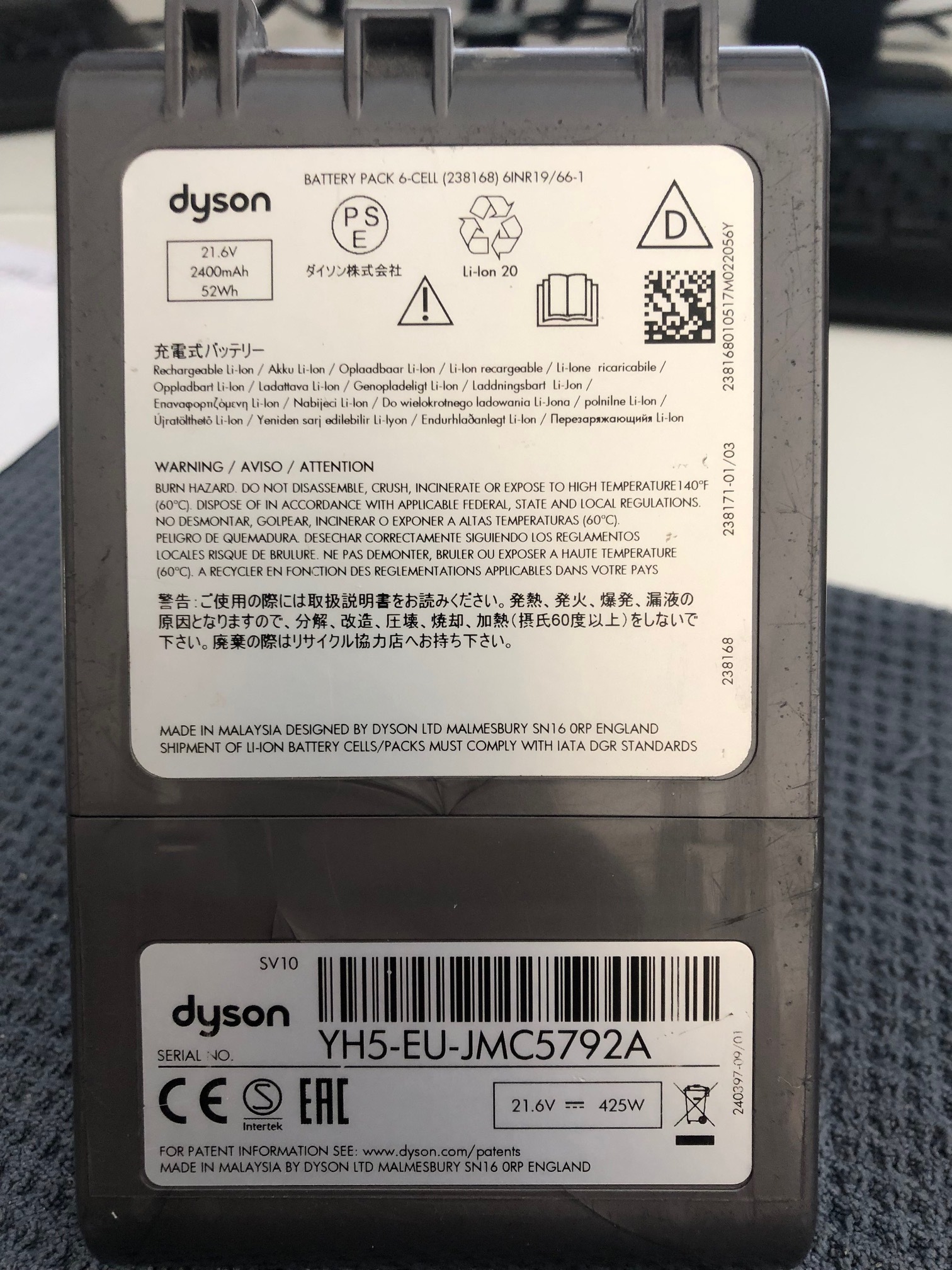

Sieht mir nach ner 6S1P Konfig aus - also 6 Zellen a 2400mAh. Das rentiert den Versand nicht.
Interessant wird es maximal zu versuchen die Teile zu reparieren.
Ich habe schon welche auseinander gebaut, sind 20700 Zellen.
binhero und ich haben uns darauf geeinigt, die Versandkosten zu teilen und die Akkus mir zu senden.
Der 51Wh Akku hat 6x Sony VTC5 Zellen verbaut. Alle hatten 3,4-3,5V bei der Entnahme.
Alle 6 Stück haben noch 2291-2353 mAh von 2500mAh übrig und sind bei 13 milli Ohm. Meiner Meinung nach sehr gute Werte, ich kann mir nicht erklären warum der Akku schlapp gemacht hat.
Der 65Wh Akku hat 6x Dyson INR-20700A Zellen verbaut. Alle hatten 4-4,1V bei der Entnahme.
Alle 6 Stück haben noch 2283-2382 mAh von 3000mAh übrig und sind bei 16 milli Ohm. Keine sehr guten Werte, aber definitiv nicht unbrauchbar.
An den Akku Zellen scheint es nicht gelegen zu haben, vermutlich haben die BMS irgendetwas ab bekommen, sichtbare Beschädigungen waren aber keine zu finden.
