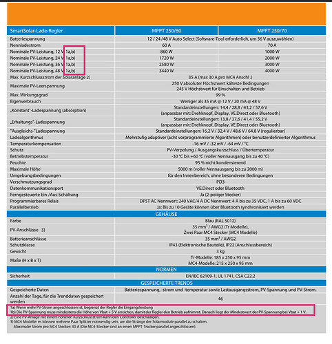

Also ich hatte es dir ja schonmal beschrieben und es steht auch im Datenblatt :wink::
Bei insgesamt 1760Wp PV Leistung bräuchtest du für ein 24V System schon mindestens einen MPPT 150/60 (Smartsolar ist inkl. Bluetooth). Der kann bei 24V maximal 1720 Watt PV-Leistung verarbeiten. Optimal wäre aber ein MPPT 150/70 um alles an PV-Leistung auszuschöpfen weil der bis zu 2000 Watt verarbeiten kann. Ausrechnen tut man das dann normal mit der PV-Leistung geteilt durch die Nennspannung vom Akku in deinem Fall dann vorerst wohl 24V, also 1760/24V= 73,33 Ampere. Wenn der 8S Akku also leer ist bzw. auf 3V/Zelle und die volle PV Leistung zur Verfügung steht könntest du mit einem MPPT 150/70 mit vollen 70 Ampere Ladestrom laden. Da im Sommer mit ordentlich Hitze aber die PV-Leistung abnimmt und du nur selten den Spitzenwert von 1760 Watt sehen wirst kannst du ganz grob mit rund 10% weniger Leistung rechnen wärst aber hier trotzdem noch bei möglichen 66 Ampere Ladestrom. Maximalen Kurzschlussstrom der PV Module must du noch beachten und der steht auch im jeweiligen Datenblatt!

Mir ging es jetzt darum bei welcher Eingangsspannung der MPPT anfängt zu arbeiten und was der optimale (vom Wirkungsgrad her) Arbeitsbereich ist - was die Eingangsspannung angeht. Dazu finden sich leider keine genauen Angaben in den Datenblättern soweit ich gesehen habe. Sehe aber gerade, dass Du es im verlinkten Post schon beschrieben hattest: mind. V(Batt.)+5V zum Start des MPPT, danach mind. V(Batt.)+1V. Ist das dann auch der optimale Arbeitsbereich und gilt das für alle Victron MPPT-Charger unabhängig vom Spannungsbereich?

Ja (siehe Datenblätter), und je höher die Eingangsspannung desto besser der Wirkungsgrad würde ich sagen.
Es gibt auch MPPT mit 250V Eingangsspannung (siehe Victron Seite) aber wie kommst du auf 250V?
Wenn ein Modul 40V Leerlaufspannung hat und du mit 4S bei 160V bist dann rechne für den Winter meinetwegen 20% drauf das reicht locker. Aber natürlich bräuchtest du dann trotzdem einen Laderegler mit 250V Eingangsspannung da das die nächste Größe bei Victron ist. Ich würde bei 2S2P bleiben :wink:...
Die großen 445Wp-Module oder größer kommen auf 50 - 55 Voc (die MPPT-Spannung liegt aber fast 10V niedriger). An kalten, sonnigen Wintertagen kommt man dann schnell auf 250Voc bei 4S. Die Gartenbude bekomme ich mit den ganz großen 540Wp-Modulen optimal belegt, da passen 4 Stk. genau nebeneinander :slight_smile:
Und die 250V MPPTs laufen auch bei V(Batt)+5V schon los, wenn V(Batt) bei 24V liegt? Ich denke, der optimale MPPT-Bereich liegt wohl eher so bei 40...80% von Vmax, also vllt. zwischen 80 und 200V für einen 250er MPPT? Ich könnte natürlich etwas Kupfer sparen, wenn ich die Leitung nur als 4S verlege :wink:

Ja das tun sie :wink:
Du machst dir zu viel Gedanken, gerade was die Effizienz betrifft wirst du denke ich nichts Vergleichbares oder besseres finden.

Überlege jetzt doch eine 4S-Verschaltung der Trina Vertex S+ 430 Wp Module und komme dann auf eine Voc von über 200V. An kalten Tagen könnten es dann 250VDC werden, d.h. ich brauche einen MPPT 250V. Den kleinsten den ich finde macht 60A - das ist eigentlich schon mehr als ich brauche. Gibt es da keine kleineren Geräte für 250V Eingang mit 30...40 A Ausgang und regelbarer Ausgangsspannung?
