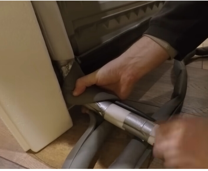

diese wurden in einem YT Video gezeigt; aber nirgends zu finden.
oder ist das eine längs aufgeschnittene Rohrisolierung?
Das sieht wie die normale Kautschuk Isolierung für Heizungsrohre aus dem Baumarkt. Gibt's in verschiedenen durchmessern, geschlitzt mit Klebeverschluss.

Ansonsten Armaflex nehmen. Gibts in fast allen Regenbogengrößen.

sieht irgendwie anders aus- aber etwas ähnliches habe ich bislang nicht finden können.
Oder man nimmt einen Kautschuk Isolierschlauch und schneidet sie längs durch
Für Kältemittelleitungen immer einen geschlossenzelligen Schaum (z.B. Armaflex) verwenden und da darf auch keine Ritze offen bleiben. Denn sonst landet darin Kondenswasser.

Wenn Du das kaufst, nimm es entgegen dem Video in der richtigen Größe, dann musst Du es nicht so seltsam drumm wickeln, was wieder ineffizient ist.
Immer diese Bastler, die da jede Menge Dämmung zusätzlich um den Strang wickeln. Macht in den meisten Fällen überhaupt keinen Sinn, da ist das Material teurer, als die Einsparung in 10 Jahren. Wenn man 20 m draußen verlegen muss und mit der Anlage heizt, könnte man drüber nachdenken. Aber nicht für 3-5 m, die man oft nur draußen liegen hat.
Was du da siehst, würde ich aber auch als normale Kautschuk Rohrisolierung bezeichnen. Also nicht das normale steife PE-geschäumte Material, sondern Kautschuk.
