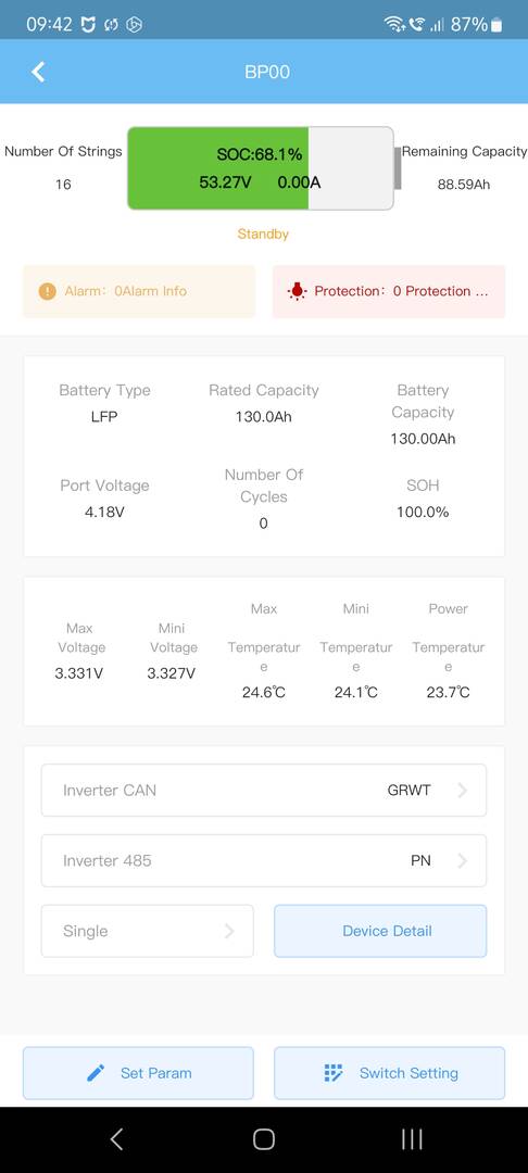

Habe folgendes Problem. Das Seplos (10E) gibt mir am P+ und P- keine Spannung. Wenn ich messe sind es 0V. Am B+ und B- passt es mit 53,3 V. Im Battery Monitor ist auch alles in Ordnung. Wenn ich den reset Knopf drücke habe ich am P+ und P- für ca. 3 Sekunden meine 53,3 V. Dann geht er auf Null. Der WR (Growatt SPH) ist auch angeklemmt sobdas ein Verbraucher angeschlossen ist, meckert aber ebenfalls Batt n. Verbunden. Beim zweiten Pack der Baugleich ist klappt alles. Jemand eine Idee?

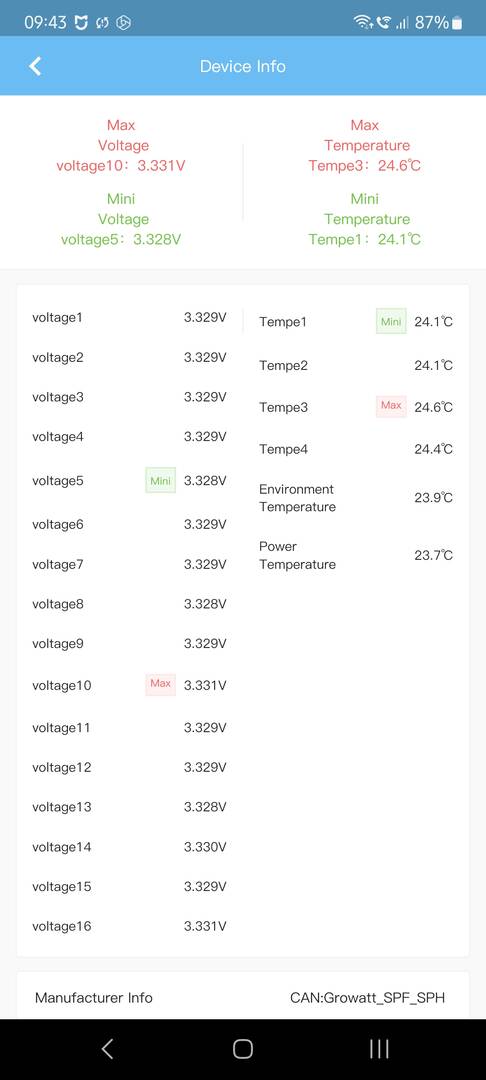

Werden im BMS alle zellspannungen korrekt erkannt?

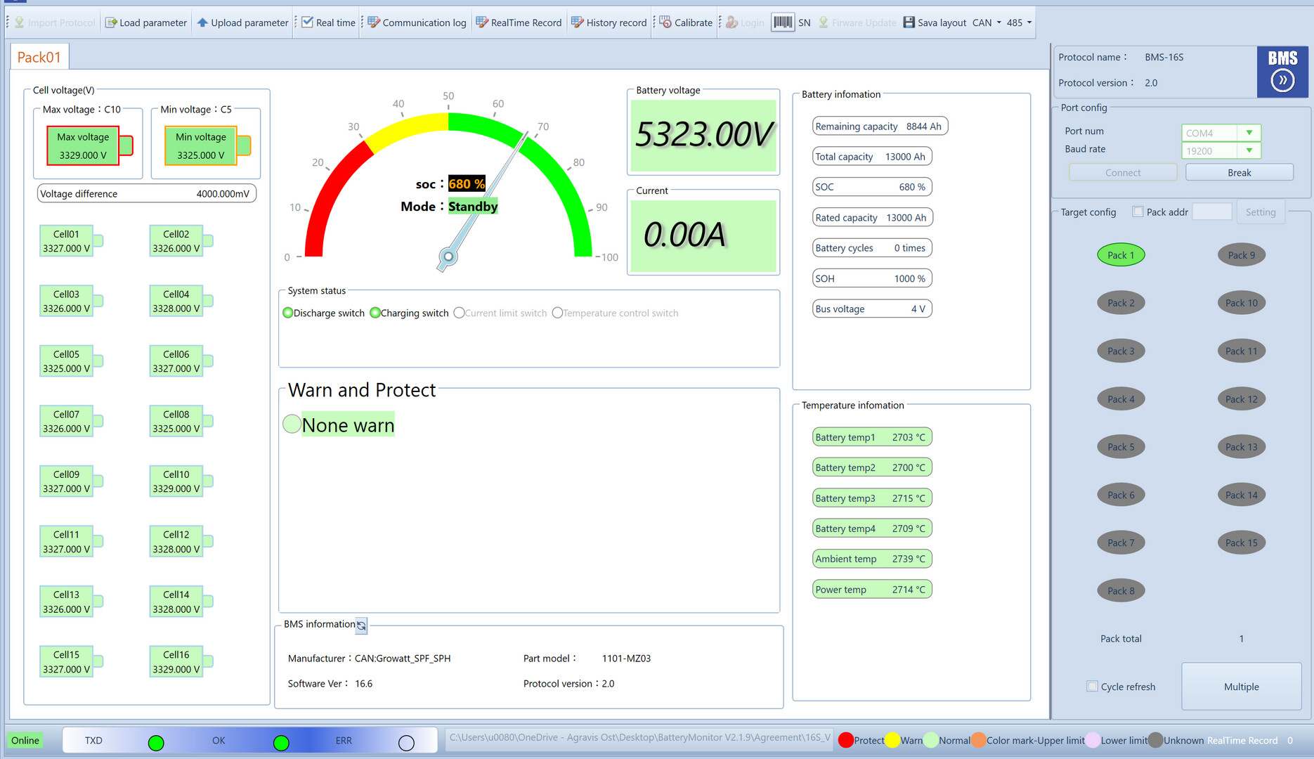

Hier ein Screenshot vom Battery Monitor sowie die Logs anbei.

Und voltage difference: 4000.000 mV???
Da stimmt irgendwas nicht mit der Anzeige/Auswertung.

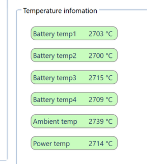

@u0080 Die ganzen Anzeigen sind um 2 oder 3 Stellen falsch. Temperaturen von Lava, Zellspannungen im Mittelspanungsbereich, Kapazitäten. Wenn da nichts von dir verstellt wurde tippe ich mal auf auf ein Kommunikationsproblem oder das BMS hat einen Schlag.

Hi, das die Diemension nicht stimmen, liegt an der Ländereinstellung vom Rechner. Hier die selben Werte über Bluetooth ausgelesen. Ist wirklich nur nen Codierfehler.
Aber in der Handyapp sieht man auch Port Voltage 2V. Ist auch das was ich leider nur messe, statt der 53,3V.
