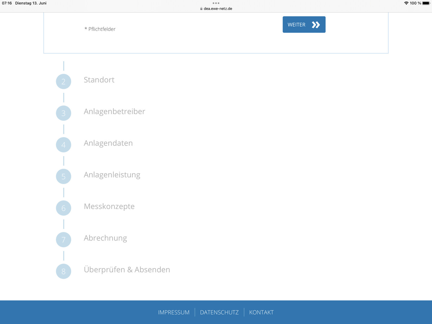

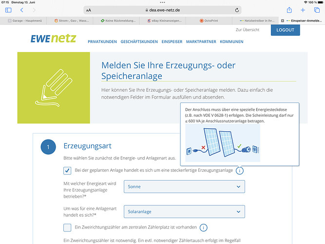

@petrel Bei der EWE-netz ist das erforderlich. Du musst Dich als Einspeiser registrieren, dann einen „neuen Antrag“ betätigen um dann dieses Onlineformular auszufüllen. Das gute ist, aus den Daten erzeugen Sie gleich die E1- und E2-Dokumente. Bei einer „richten“ PV (Ab zweites BKW) muss ich als eingetragener Installateur dann die Antragsnummer haben und die korrekte Installation bestätigen. Das erzeugt der Onlineformular das E8-Dokument.
