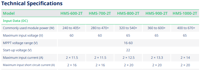

Ich habe 5 Solarmodule, die alle im Bereich 120-160 W liegen. Ich möchte diese Module zu einem Balkon-Kraftwerk machen und suche dazu einen geeigneten Mikrowechselrichter. Ich hatte mich zwischenzeitlich für das Gerät Hoymiles 800W-2T entschieden und hatte vor, zwei Module als Reihenschaltung am Eingang 1 und 3 Module als Reihenschaltung am Eingang 2 des WR anzuschließen. Von den Daten (Spannung und Stromstärke) passt es zu den technischen Spezifikationen des WR.

Händler hat nur begrenzt Ahnung. Standard-Module haben eine Spannung, wo man 2 nicht in Reihe schalten kann, weil dann die maximale Eingangsspannung überschritten würde, die der WR kann. Immer auch Sicherheit mit einrechnen, im Winter kann die Spannung 10% höher liegen.
Wenn du die maximale Spannung nicht überschreitest, kannst du beliebig in Reihe schalten. Natürlich sollten bei Reihenschaltung die Module etwa gleiche Stromwerte haben.

Der Growatt WR ist ein Stringwechselrichter der für hohe Spannungen ausgelegt ist. Hoymiles hingegen in deinem Fall bis max 65V.
Ohne alle technische Angaben der Module zu kennen, können wir keine Aussage treffen, ob und wie der Betriebt der Module am Hoymiles möglich ist.
Also nenne uns bitte die genauen Module mit allen technischen Daten (Voc, Isc, Vmpp, Impp, V Temp Koeff, I Temp Koeff).
Ja, es stimmt. Der ist für Max 60V ausgelegt.
Allerdings sind 150W Module etwas Urtümlich, da musst du gucken welche Spannung die bei -20°C liefern und dann rechnen.
@und-mehr Kleine Korrektur ein HM-800 ist bis 60V ausgelegt. Die HMS Serie ist ab 800 für 65V ausgelegt:

2x130W (Pmax 130W, Vpmax 17,6V, Ipmax 7,39A, Voc 21,9 V, Ioc 8,02A)
2x155W (Pmax 155W, Vpmax 18,83V, Ipmax 8,34A, Voc 22,32V, Ioc 8,87A)
1x165W (Pmax 165W, Vpmax 18,59V, Ipmax 8,87A, Voc 23,01, Ioc 9,49A)

Wenn du die Berechnung der Schaltung kennst, wüsstest du, dass bei drei Modulen in Reihe die Spannung überschritten wird (vom Hoymiles).
Zwei in Reihe brauchst du hingegen auf jeden Fall, weil sonst die Spannung zu gering ist und der WR nicht starten würde (vom Hoymiles).
Bei dem Growatt hingegen musst du minimum drei Module in Reihe anschließen, sonst würde er nicht starten, kannst aber auch alle fünf in Reihe anschließen.
Ich hätte jetzt die 130W Module mit dem 165W Modul kombiniert und gerechnet: 17,6V+17,6V+18,6V=53,8V < 65V
Ist das falsch? Muss man die open circle Vortage nehmen?
@sailing-away Ja du musst die open circle voltage nehmen und da du den Temperatur Koeffizienten nicht kennst, solltest du noch 15% Puffer einrechnen.
@mhltheone ok... 15% von 53,8V sind 8,07 V. Macht zusammen 61,87V. Aber wenn man die Voc Werte verwenden muss, sieht das anders aus.

@mhltheone Dann ist also die Empfehlung des Händlers, den Growatt MIC 800TL-X zu nehmen, ganz gut?
@sailing-away Wenn du alle 5 in Reihe schalten kannst ja.
Wie gesagt am Hoymiles würde ich pro Eingang max 2 in Reihe klemmen.
Ich würde versuchen, die 2x130W parallel zu schalten, das sind vermutlich die ältesten. In Reihe dazu 1x165W
  1. Eingang die 2x155W
Verschenkt vielleicht 50W, alle in Reihe verschenkt mehr
Für das was der Growatt mehr kostet als der Hoymiles kriegst du ja zur Zeit fast schon ein "richtiges" neues Panel oder 2 gute gebrauchte. Also eigentlich ein Nobrainer...
