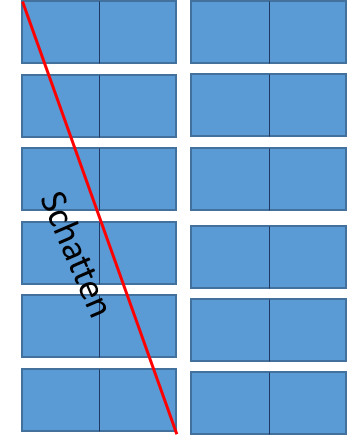

Mein Problem ist nun, wenn ich die PV-Module dazu schalte, wurde mir gestern eine Spannung von 351 Volt angezeigt. Leider wurden aber den ganzen Tag über nie mehr als 200 Watt als Ertrag erreicht? Zum Vergleich habe ich in gleicher Ausrichtung wie die 12 Zellen auf dem Dach einer Garage, ein Balkonkraftwerk mit 2 Zellen /600W auf einem Gartenhaus. Dort wurden zur gleichen Zeit 430W als Ertrag angezeigt? Da sollten 12 Zellen, auch wenn etwas Schatten drauf fällt, doch wesentlich mehr bringen?
Was kann es für Ursachen geben, dass die Spannung ausreichend vorhanden ist, aber der Strom wohl nicht ausreicht, mehr Leistung zu erzeugen?

Schatten mögen Strings gar nicht. Hast du mal ein Bild von der Verschattung?
Ich war heute Mittag am Fenster bei meinem Nachbarn und konnte so auf das Garagendach sehen. Leider habe ich kein Bild gemacht aber ich habe eine Zeichnung erstellt. Da habe ich den Schatten so eingetragen, wie er am Mittag zu sehen war. ![15618=3323-Schatten.png|2073x1026](upload://bI9TUFlbNzdBMuH5eHgEQm7UU9r.jpeg)

Schlecht geplante Anlage.
Wenn man Schatten hat, dann baut man kleine Strings oder nimmt MicroWechselrichter und hat Pro Modul einen MPPT.
Eventuell kannst du Tigo Optimierer einsetzen, ob das am Growatt funktioniert, keine Ahnung.

Jo das da nix großartiges ankommt is klar. Hm, evtl. kannst du das unverschattete Array auf einen separaten Mppt legen und die andern Module besser anordnen.

Die funktionieren auch mit dem Growatt Wechselrichter. Danke für die Info.
Wahrscheinlich werde ich die PV-Module an einen anderen Platz verlegen?
LG HW
Hallo, jetzt läuft alles bestens und so wie es soll. Ich habe die PV-Module, wie ursprünglich geplant, auf das Flachdach einer Doppelgarage montiert. Das war auch meine erste Planung. Der WAF war aber dort nicht so hoch und deswegen auf das andere Dach. Jetzt läuft es aber.
