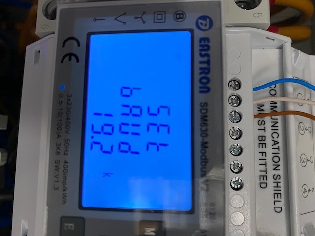

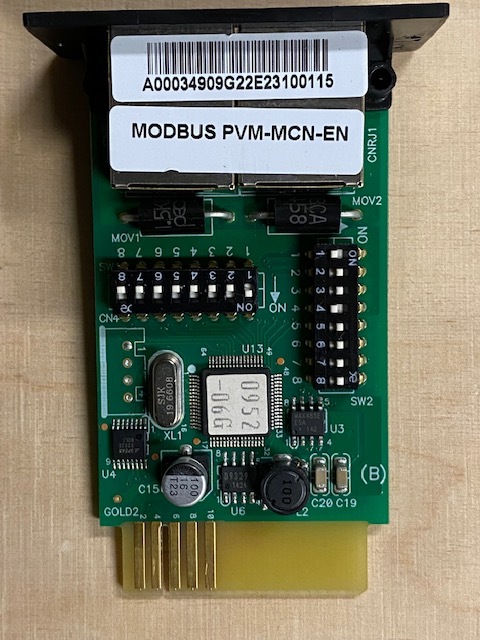

Das Setup besteht aus:
MPI 10K
SolarPower V1.17SP3
Modbuskarte von MPP
EASTRON SDM630-Modbus V2
14Kw Akku mit JKBMS
PV
Soweit funktioniert alles, Akku wird geladen wenn der voll ist wird eingespeist.
Wenn jetzt noch die Kommunikation mit dem Smartmeter funktionieren würde!

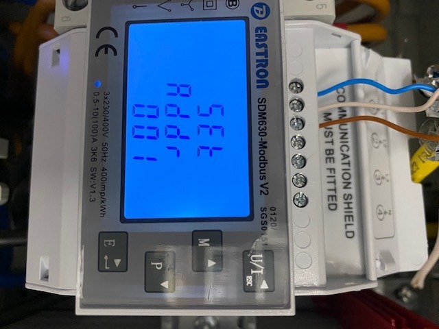

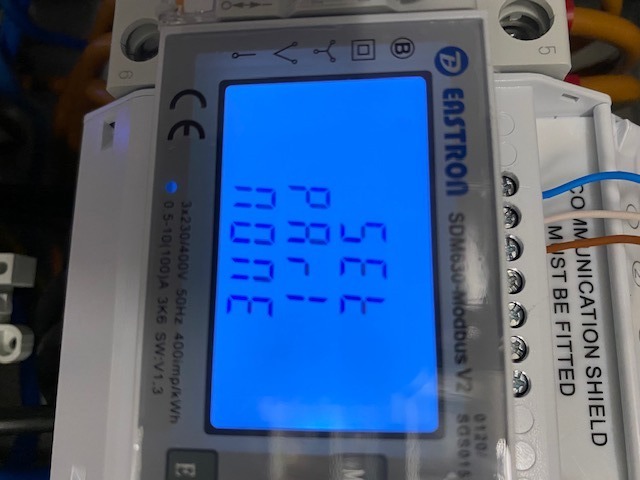

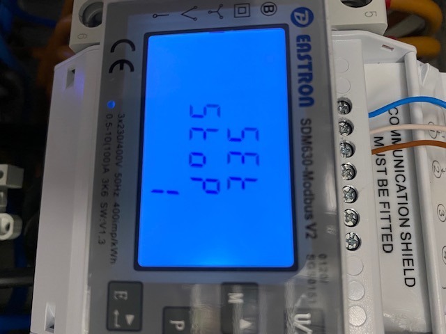

Bisher hab ich folgendes unternommen:
SDM alle Einstellungen mehrfach überprüft
Modbuskarte Dipschalter mehrfach überprüft
Kabel überprüft am SDM liegen 4,27 V zwischen blau und blauweiß an, am anderen Ende des CAT 7 Kabels (Länge ca. 4m) auch
Einstellungen die man über SolarPower machen kann überprüft verschiedenste Einstellungen ausprobiert
Modbuskarte mehrfach ein und ausgebaut
Falls noch jemand eine Idee hat was ich probieren könnte, bin für alles offen.
Hab schon versucht auf die Schnelle eine andere Modbuskarte zu organisieren, ist gar nicht so einfach.
Weiß jemand eine Quelle wo man MPI kompatible Karten herbekommt?
Grüße Profi

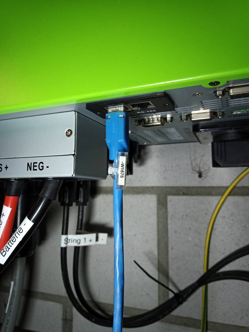

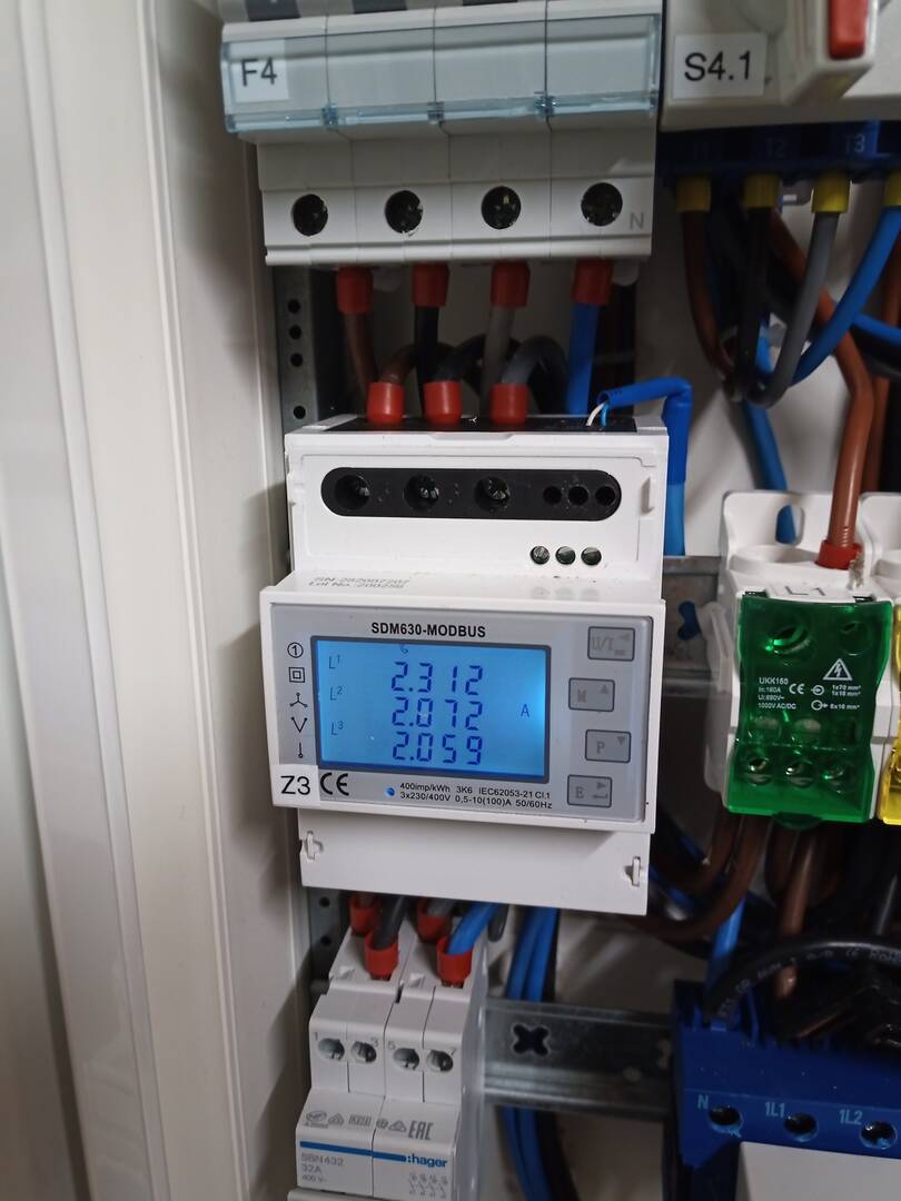

Hier ein paar Bilder:
überprüfe nochmal das Signalkabel, insbesondere welche Ader wo aufgelegt wird.
Zudem braucht es nur zwei und nicht, wie bei Dir, drei Adern.

Das wird die Masseleitung sein. Aber stimmt schon, die braucht man nicht.
Vertauschte A B Leitungen wäre auch das einzige was mir noch einfällt.
Ich hab und hatte das Problem mit dem Stecker an dem MPI5k stecke den nur halb rein kurz vorm verrasten funktioniert alles. Verrastet er ist der Hörer weg. Hatte auch lange gesucht bis ich den Fehler gefunden hatte.
Da geb ich Stefan recht sind nur 2 Kabel Blau und Weis

vielen Danke für eure Antworten.
Hatte zuerst auch keine Masse angeschlossen, dann aber ganz nach Anleitung pin 8 auf Ground...
Adern hatte ich auch schon vertauscht, Pin 4 und 5 sind aber definitiv richtig belegt habe das mit einer Netzwerkdose am Steckerende ausprobiert.
Hatte auch schon die Karte außerhalb angesteckt und auf der Platine gemessen da kommt auf jeden Fall was an.
Ich werde mal den Support von MPP bemühen.
Weiß jemand ob die "SP24 Modbus Card" gibt es bei ebay aus Italien kompatibel ist?

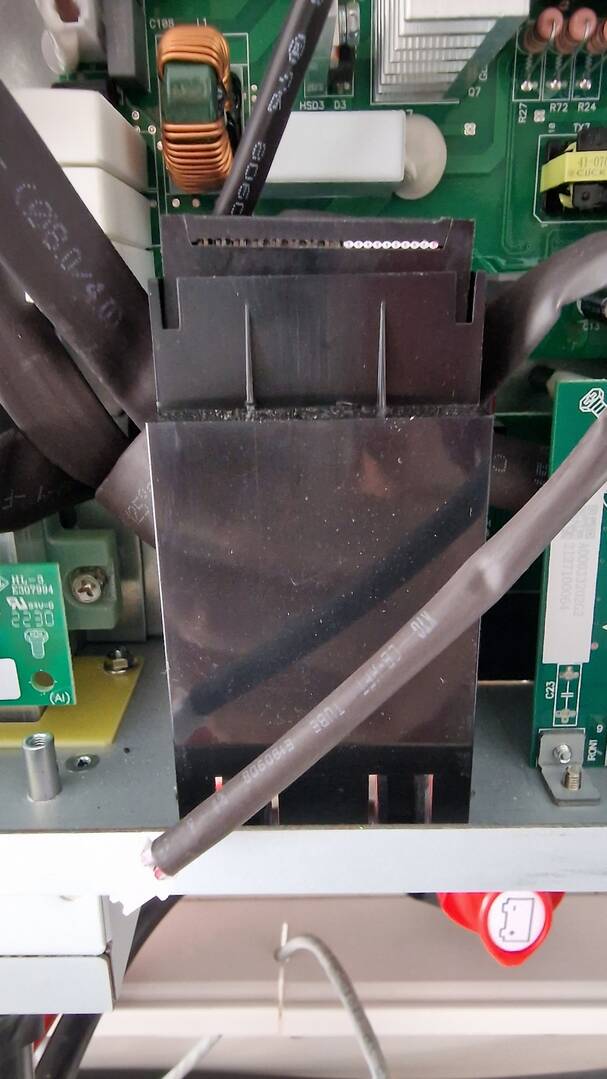

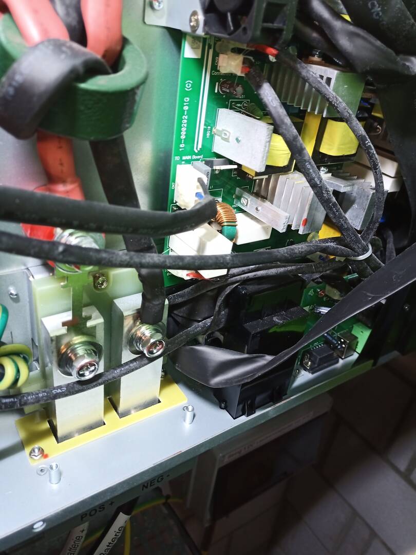

So da ist die Verbindung!!!
Hab den großen grünen Deckel abgeschraubt und gesehen, dass die "Klemmleiste" wo das Modul eingesteckt wird nicht richtig eingeklipst war.
Nochmal vielen Dank für die Hilfe.

Ich hatte exakt das selbe Problem, hat mich ne Woche und viele Nerven gekostet.

Auch ich hatte heute bei der Inbetriebnahme des MPP Solar 10k Wechselrichters genau das gleiche Problem mit der Klemmenleiste. Scheint ein häufiges Problem mit dem Modbus-Schacht zu sein...
Jetzt ist der Hörer beim SDM630 Zähler zu sehen. Ich habe allerdings kein Eastron Zähler, sondern eine günstigere Version von aliexpress. Funktioniert aber bestens!
Dank dieses Forums musste ich für die Kommunikations-Fehler-Beseitigung zum Glück nicht lange suchen.
