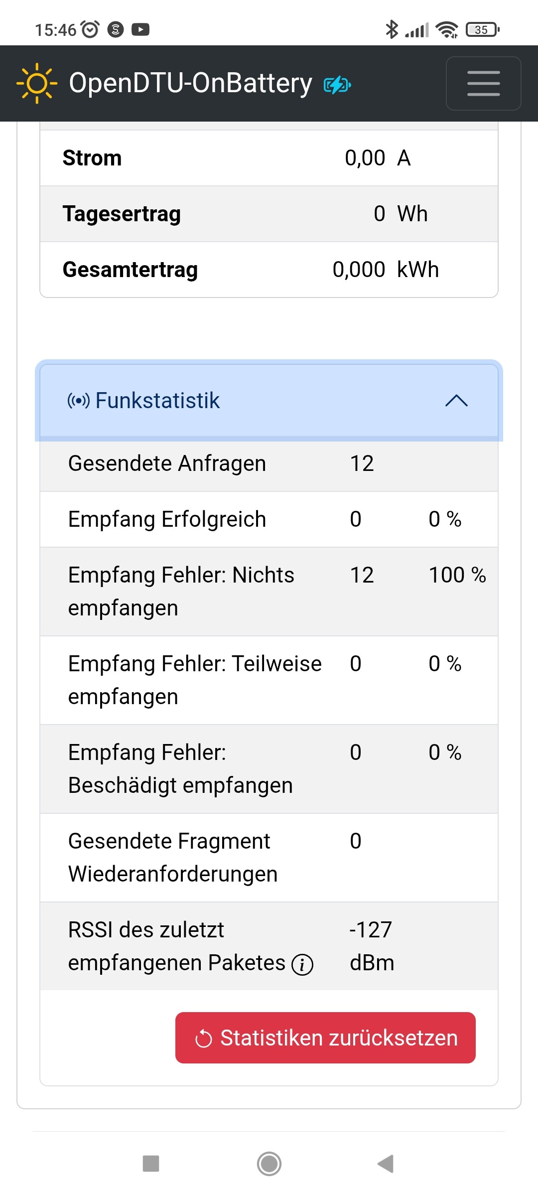

Jetzt wollte ich mit Speicher aufrüsten und die Steuerung über Open dtu und Eco tracker realisieren. Nur leider bekomme ich keine Daten vom Wechselrichter als Anleitung habe ich mir die Videos von Solarmodul gladbeck angeschaut

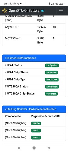

Also das cmt Modul ist verbaut.

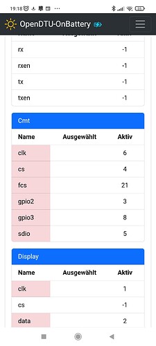

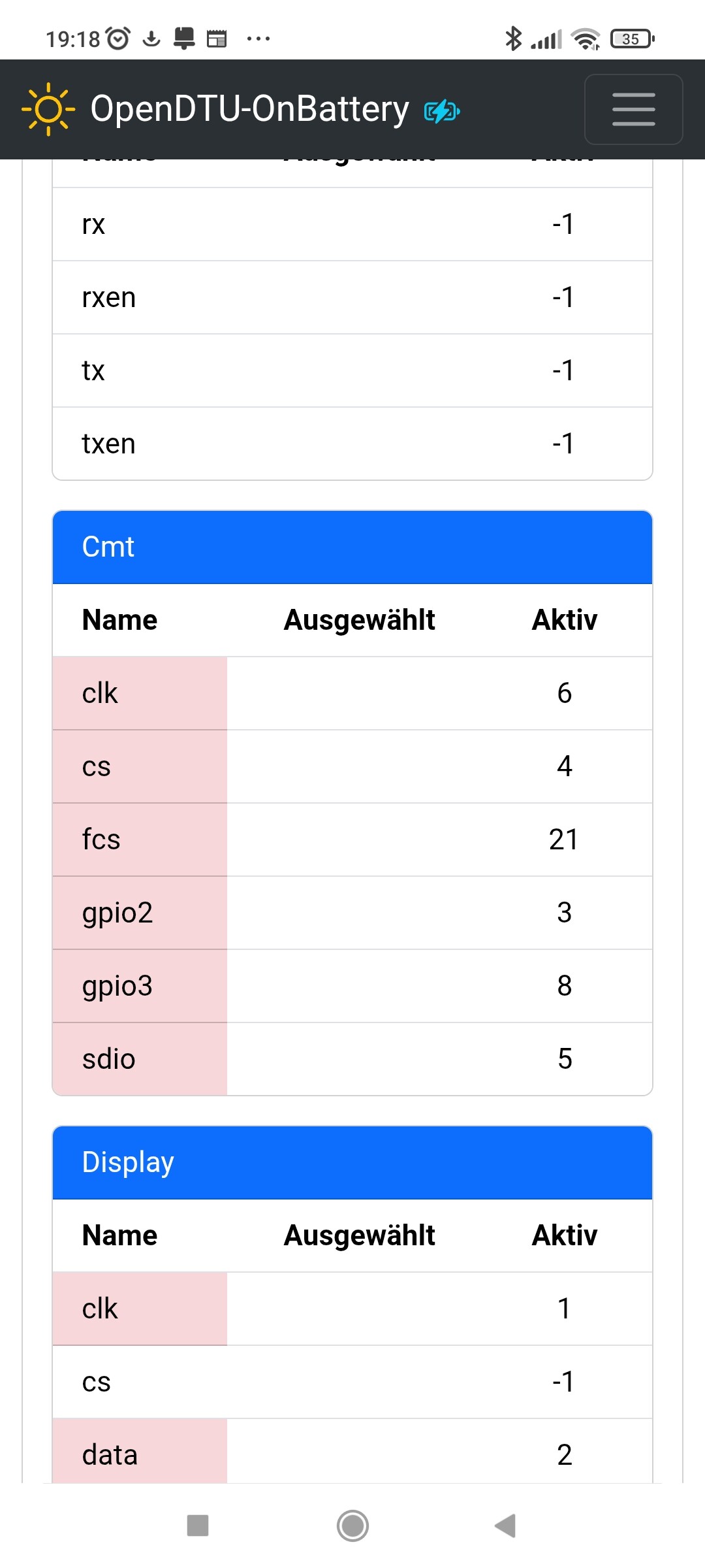

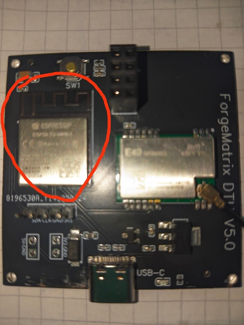

Das hier wäre die dtu die ich gekauft habe.
Die Entscheidung für Open DTU war eine gute.
Es geht mir darum, dass du die Hardware auch für unter 30€ kaufen kannst und bei den 10 Minuten Zusammenbau etwas lernst.
Aber egal.

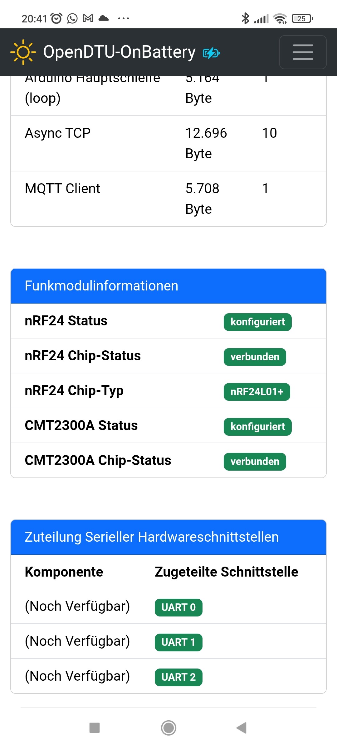

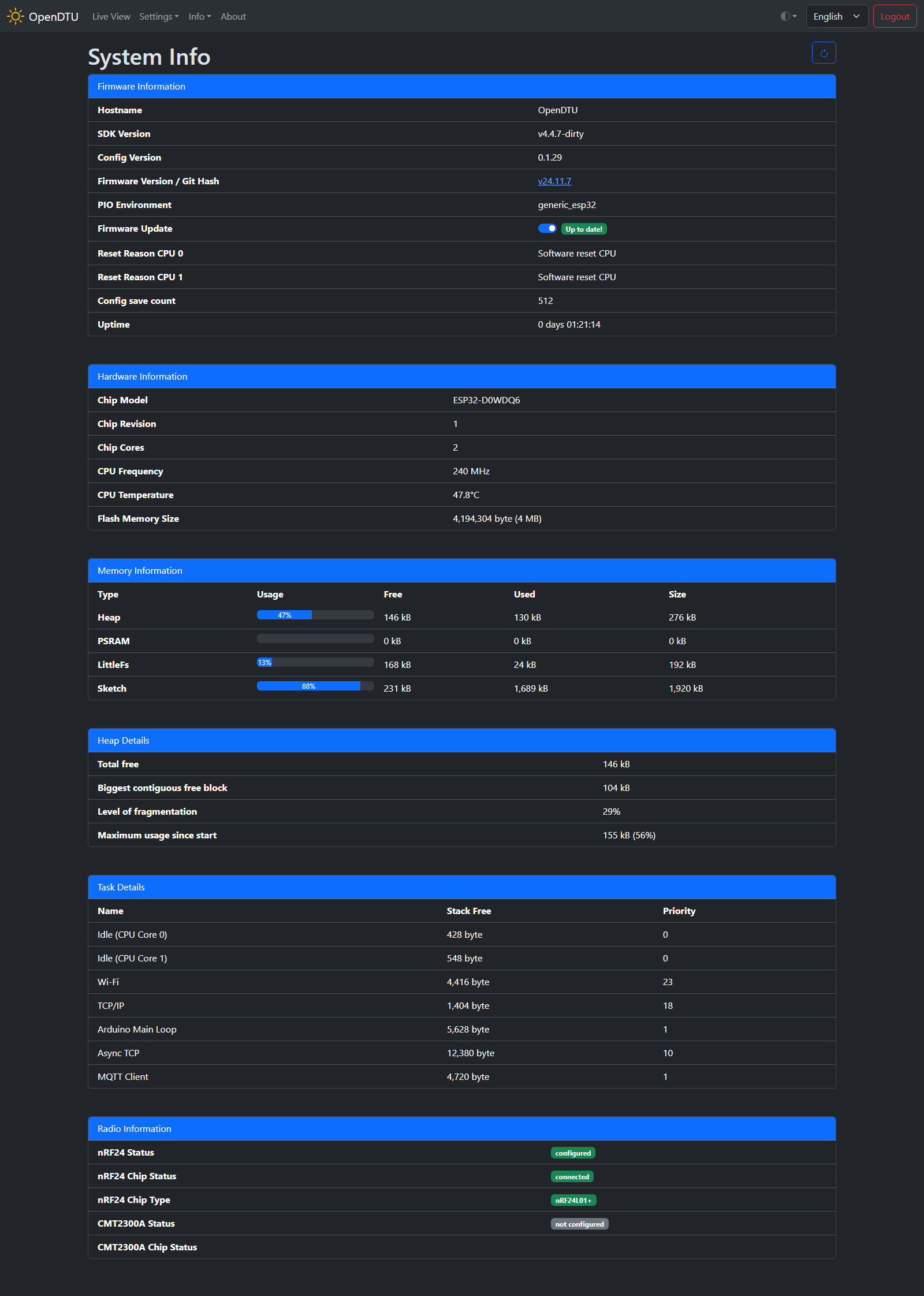

Dein Screenshot zeigt nur die Pinbelegung, nicht das Vorhandensein des CMT Controllers.
Du musst auf Info -> System Info gehen
Dort muss beim CMT beides grün sein.

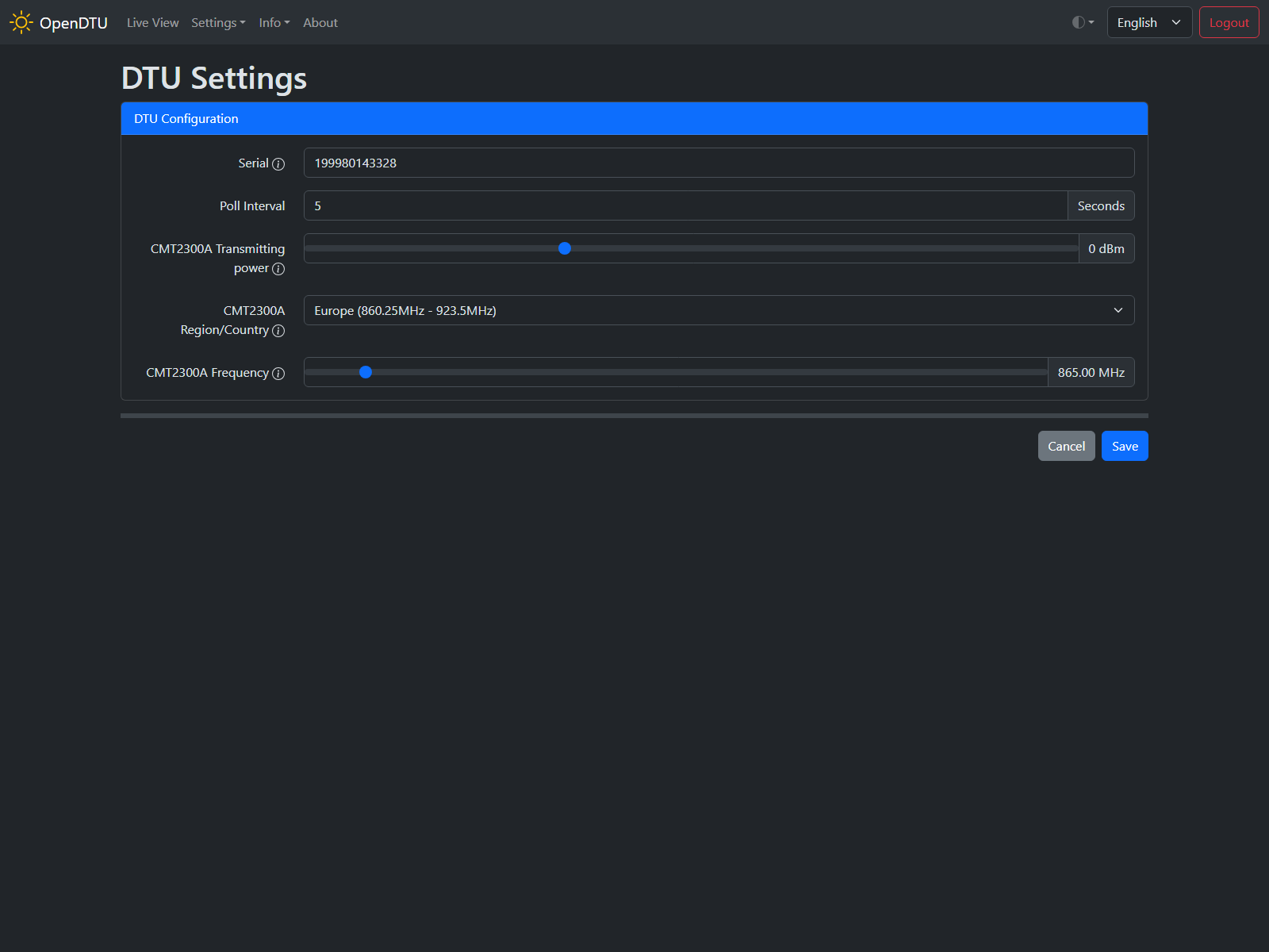

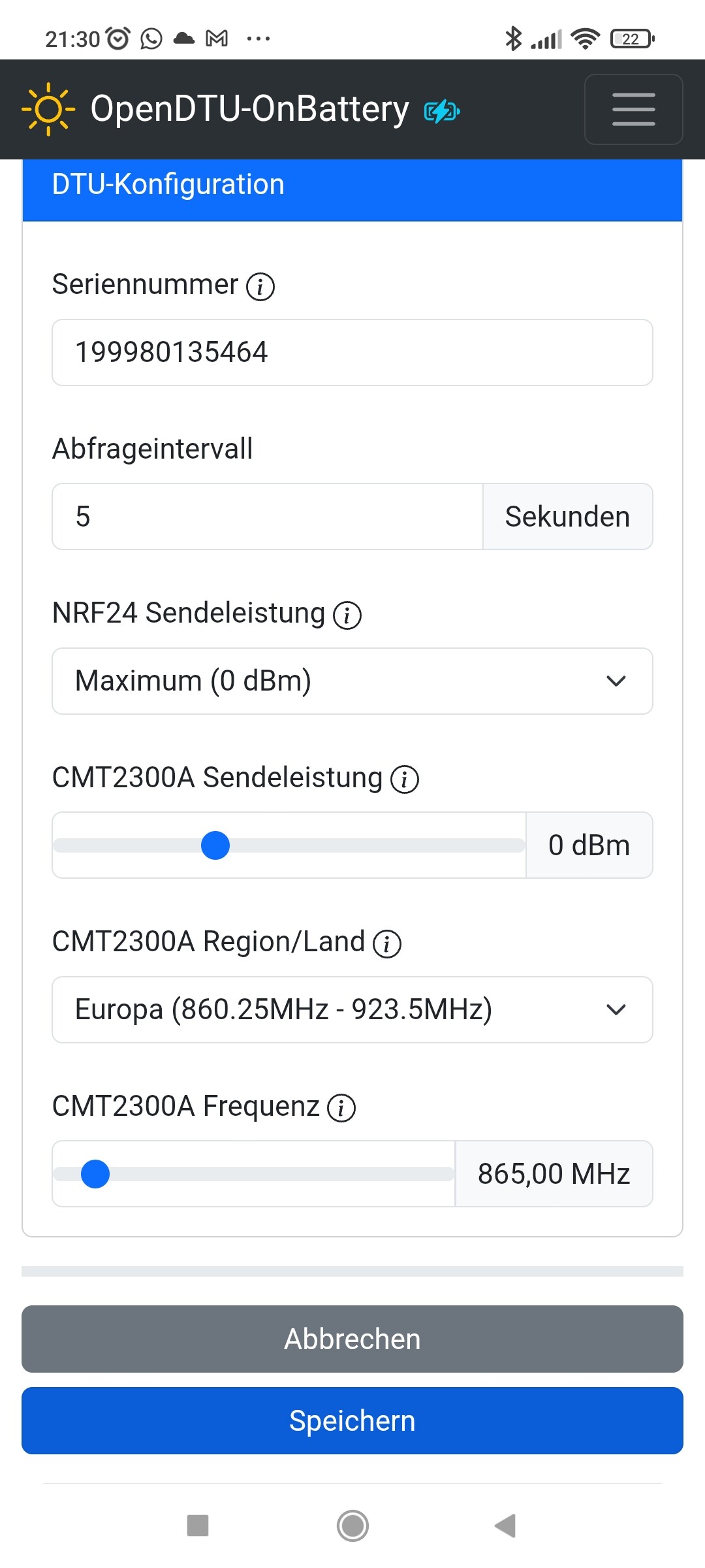

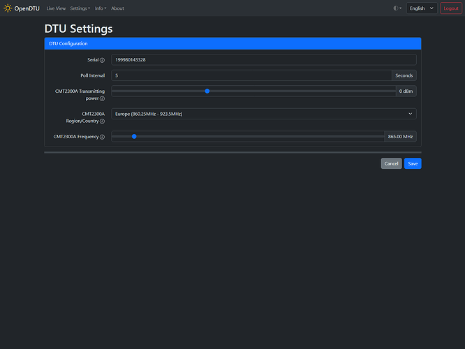

Dann gehst du nach Settings -> DTU Settings
Dort prüfst du ob die Frequenz für Europa ausgewählt ist und stellst die Sendeleistung auf Maximal. Den toller Fertigsatz hat die Antenne am falschen Transmitter (NRF, den brauchst du gar nicht)

OK mit mit der Sendeleistung Mal auf 11 gegangen

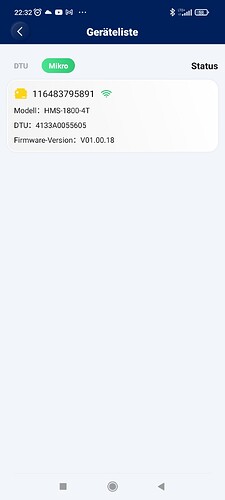

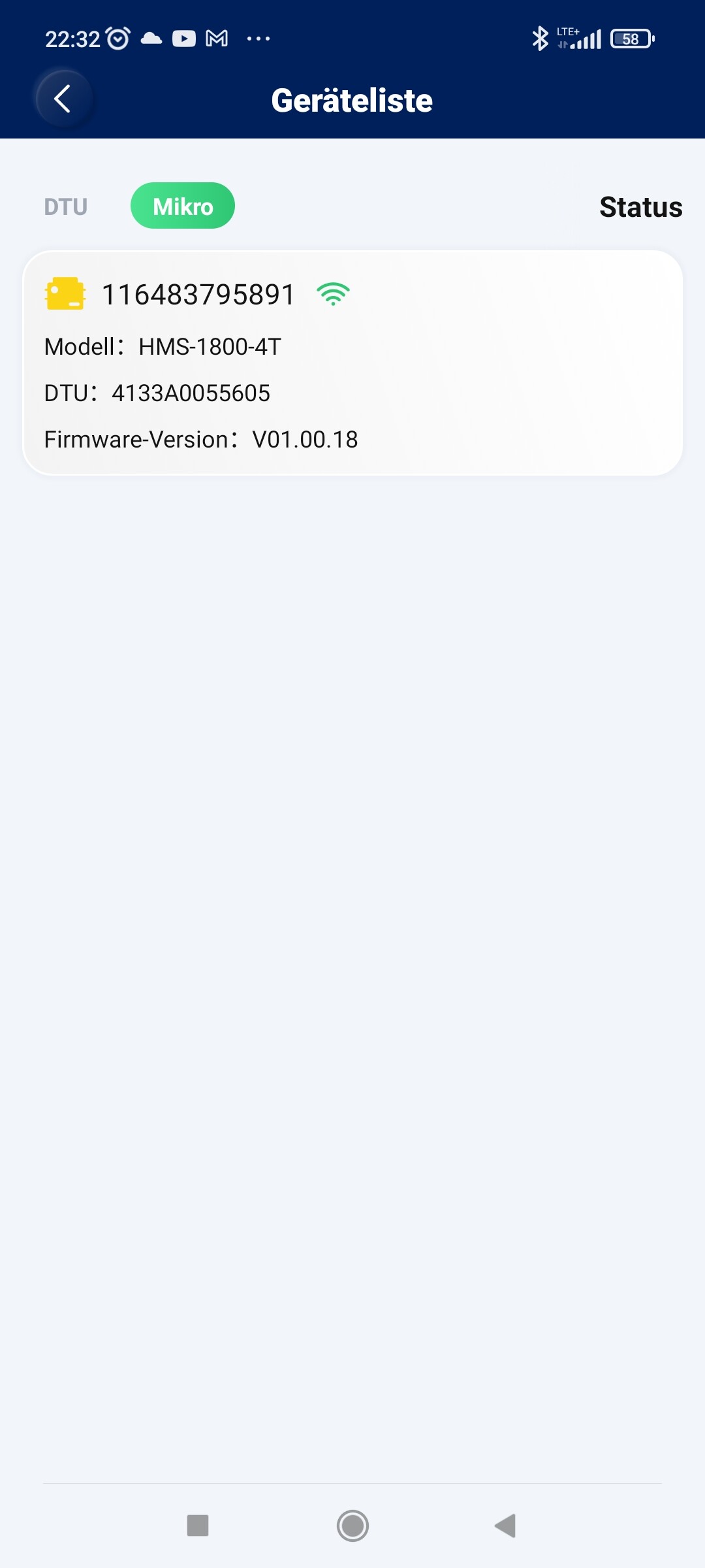

Gibt es die Möglichkeit den HMS aus der Hoymiles DTU zu löschen?
Wenn ja, dann würde ich das tun.
Ja das geht kann die ganze angelegte Anlage löschen👍

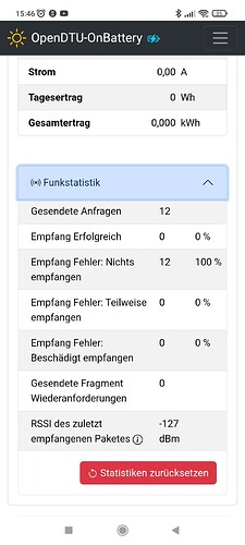

So kurzes Update
Gestern Abend in der Funkstatistik
25 % empfangen 75 nicht
War leider zu spät Zuhause WR schon aus so wollte ich nicht die hoymiles dtu löschen habe das heute mit zwei Steckdosen gemacht WR aus dtu gelöscht. Jetzt die Open dtu gestartet und ich hab auch das Funksignal auf volle Leistung gestellt.
Bin schon gespannt was die dtu heute Abend sagt
Speicher sind auch gestern gekommen
Okay, wenn die Geräte jetzt grundsätzlich miteinander kommunizieren, aber nur 25% durch kommt haben wir ein klares Empfangsproblem.
Die Reichweite des des Sub 1Ghz Bandes ist riesig. Ich frage trotzdem mal:
Wie ist die Entfernung zwischen dem Wechselrichter und der openDTU?
Wenn ich wetten müsste, würde ich behaupten, dass die Onboard Antenne dieser Variante nicht ausreicht.
Bei gut funktionierenden CMT Modulen gibt es einen Antennenanschluss und es wird zumindest eine Folienantenne verbaut.
Solltest du also weiter keinen Erfolg haben:
Das ist die Referenz
Auch hier musst du nichts selbst bauen.
Mit dieser Erweiterung
hast du auch in nem Atombunker noch guten Empfang.

Sollte ich hier die Sendeleistung auch hoch stellen oder erstmal bei 0 belassen?
nach meiner Erfahrung kann zuviel Sendeleistung schaden. Daher probiere es aus. Ein Auszug aus der Konsole (im Reiter Info) wäre eventuell hilfreich. Bei mir hab ich die nicht benötigte NRF24 Sendeleistung auf Minimum gestellt, bei dir steht sie auf Maximum - ist vermutlich nicht die Ursache. Viel Glück.

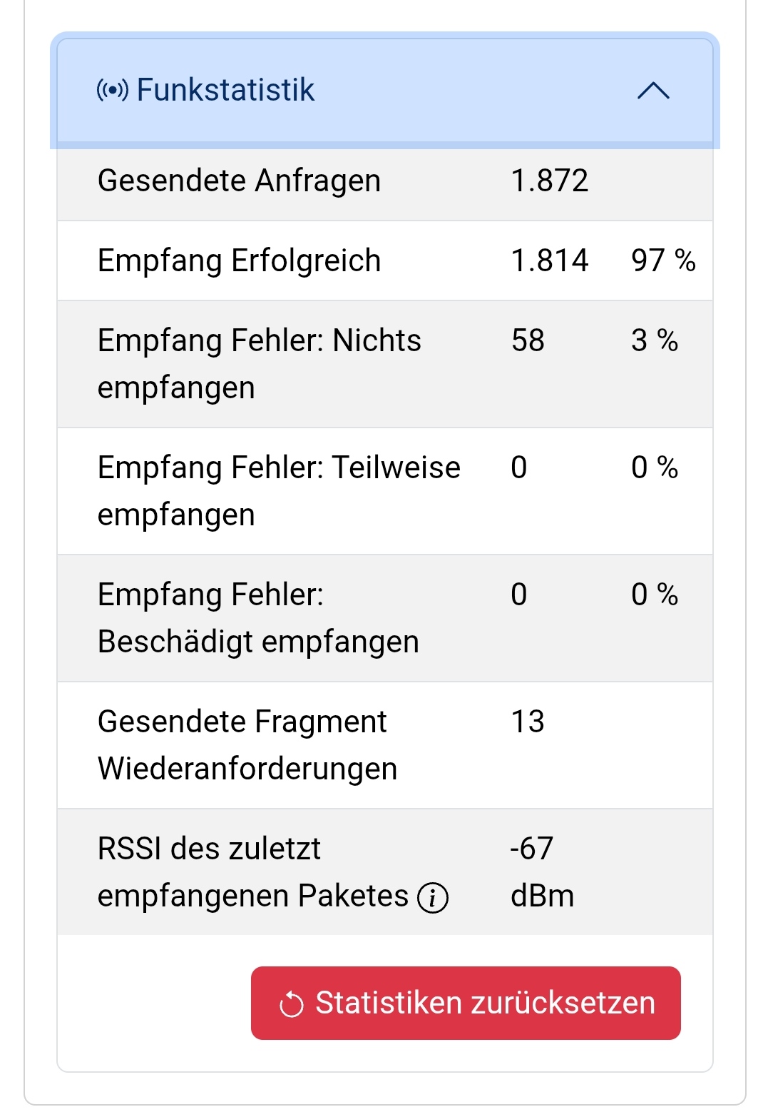

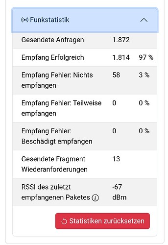

Das schaut ja schon besser aus also lag es an der DTU
Was sagt ihr sollte man noch was machen wegen den 3 Prozent die nicht empfangen wurden oder ist das so ausreichend
Das passt so.
Lag ich also nicht falsch und du musst dir keinen neuen Hoymiles kaufen.
