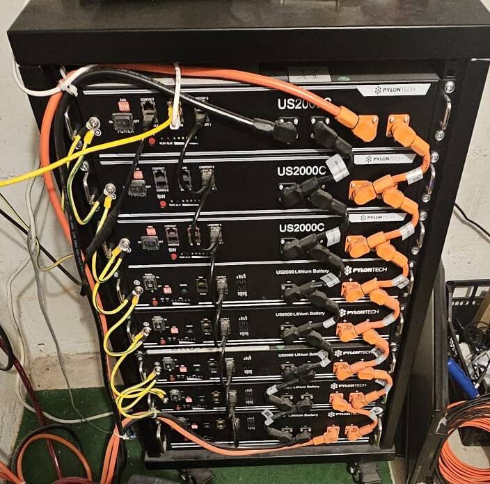

ich habe seit heute keine Batterie Verbindung mehr, mein Wechselrichter der Deye Hybrid 12k, die Batterie Pylontech.
Kürzlich auf die Firmware C37-1144 gewechselt, da hatte ich schon Probleme das Pylontech auf 00 sich verbunden hat.
Heute habe ich das System heruntergefahren, seitdem bekomme ich keine Verbindung mehr hin, habe nichts and der Verdrahtung des Deyes oder der Batterie geändert.
Es sind 8 Stück Pylontech: 3x US2000C, 4x US2000, 1x US3000. Master ist die erste US2000C nur an diesen DIP Schalter 1 On, alle andere Off.
Hat die ganze Zeit funktioniert, gibt es irgend einen Trick oder reihenfolge wie ich vorgehen muss?
