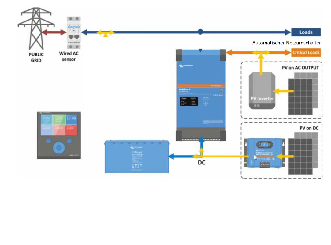

Hallo all,
ich habe jetzt wirklich mehrere Stunden damit verbracht eine gescheite Übergangslösung zu finden.
Aktuell vorhanden sind 8kWp PV, ein Multiplus II 5000 und ein Cerbo.
Es soll also ein DIY Akku betrieben werden.
Normalerweise spricht das von der Situation her für ein 1 Phasen System,
der einzige WR den ich dafür gefunden habe wäre der Fronius Primo 8.2-1.
Gibt es in der Größenordnung wirklich keine Alternativen?
Ich möchte früher oder später, je nach Sparmöglichkeiten, jedoch auf ein 3 Phasen System umsteigen.
Liegt daran das gewisse Gerätschaften vorhanden sind, die ich ungern auf Dauer über Netzbezug betreiben will.
Induktionsherd, 3 Phasen Brunnenpumpe, Drehmaschine, Kreissäge, Schleifmaschine usw.
Nach aktueller Schätzung schaffe ich später insgesamt was zwischen 20-30kWp. Bei 30 müssten 2 Bäume weichen, mal sehen.
Aber Aufgrund von nicht zusätzlich vorhandener finanzieller Möglichkeiten meinen Sicherungskasten nach aktuellen Vorschriften umzubauen,
soll die ganze Anlage auch als Insel betrieben werden und je nach Akkustand, zwischen Netzbezug und Insel hin und her schalten.
Ich werde aber nächstes Jahr 2 Klimaanlagen installieren, so dass ein Victron MPPT RS 450|200 ja rausfallen dürfte,
da ich ja Leistungsmäßig vom MP II begrenzt sein dürfte.
Übersehe ich was in meinen Überlegungen oder gibt es Kritik?
Oder gibt es ganz andere Gedanken , die man in Hinblick auf die Zukunft erwägen sollte?
Wäre für jeden Hinweis dankbar.
Grüße Maik
In Deutschland bekommst du keine Wechselrichter zugelassen die mehr als 4,6kW einphasig einspeisen (Schieflastgrenze).
Beim Multiplus ist bei 4kW Ende wenn du den WR am ACout betreiben möchtests (1:1 Regel).
Kauf dir 2 einphasige WR oder einen WR mit 4,6 kW und den Rest über MPPT DC in den Akku oder einen 3 phasigen WR der dann aber nicht bei Stromausfall läuft.

Wenn du Inselbetrieb möchtest macht es am meisten Sinn einen 4 kW PV Wechselrichter an ACout des MP 2 zu hängen. Der lädt dann auch bei Netzausfall den Akku.
Den Rest dann über MPPT DC-DC in den Akku.
Wenn du weiter ausbauen möchtest, dann noch 2 x MP 2 und dreiphasig ausbauen. Dann kannst du immer noch 2 x PV Wechselrichter mit 4 kW je Phase dazu hängen und den Rest direkt DC-DC in den Akku.
Die PV WR damit du direkt den PV Strom verbrauchen kannst und nicht dem Umweg über MPPT -> MP 2 -> Verbraucher gehen musst.
Das schont den MP2.
Wenn du einen dreiphasigen WR hast dann musst du auch direkt 3 x MP 2 aufbauen damit ein 3 Phasiges Netz vorhanden ist ansonsten klappt das mit der Insel nicht.
Bedenke das du immer die 1:1 Regel einhalten musst wenn du Wechselrichter an den ACout1 vom Multiplus hängst bei Inselbetrieb.
Danke für den super Support!
Wenn ich dich richtig verstanden habe sollte ich es nach dem Bild umsetzen
Dann wäre ein SMA Sunny Boy SB 4.0 (SB4.0-1AV-41) und ein Victron MPPT RS 450|100
für das aktuell vorhandene Equipment auch deine erste Wahl?
Ich hoffe Du meinst mit der 1:1 Regel das bei Nacht, wenn der PV WR nicht mehr arbeitet
die Summe aller Verbraucher nicht größer als die 4000W sein darf?!?
Und bei Sonnenschein maximal 8000W?
