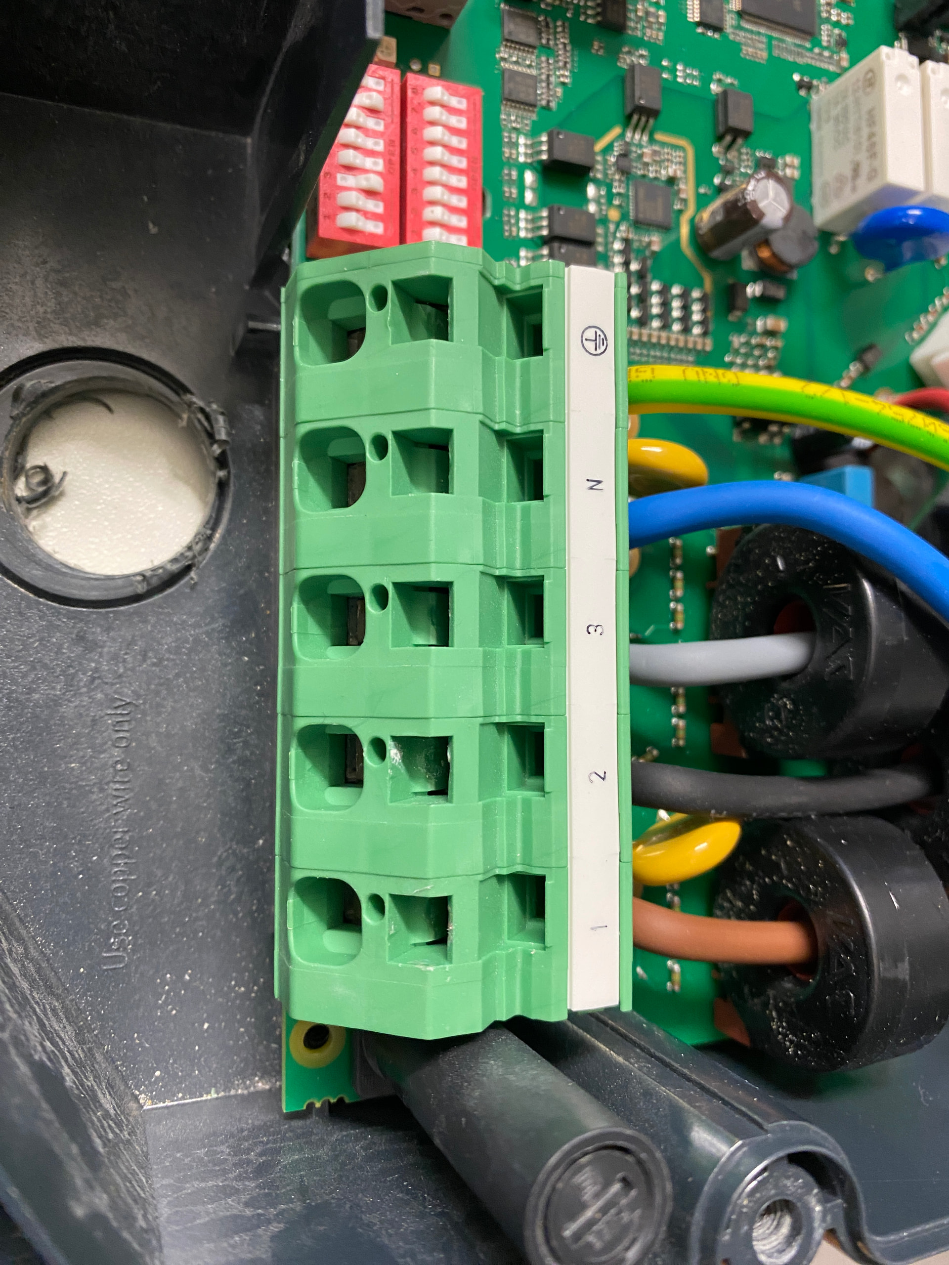

Hallo! Bitte entschuldige meine verspätete Rückmeldung. Die (Schmelz-)Sicherung befindet sich oben links, nachdem man das Cover und den Deckel für die Spannungszuführung abgenommen hat. Durch leichtes Hineindrücken und Drehen mit einem Schlitz-Schraubendreher kommt der Sicherungshalter nach oben. Die Sicherung ist eine Standard-Feinsicherung. Ich bin mir nicht sicher aber ich glaube 2,15A, mittelträge. Steht aber auf dem Rand der Sicherung z.B. 2,15A MT. Sicherungshalter siehe auf dem Foto unten rechts. Mit einem Ohmmeter oder einem Durchgangsprüfer kann man feststellen, ob die Sicherung noch ganz ist. Wenn nicht ersetzten, wenn doch bitte noch einmal melden.

Hallo vielen Dank für die Antwort. Die Feinsicherung war in Ordnung. Hatte die Box jetzt schon versandfertig verpackt, obwohl ich noch keine Rückmeldung von KEBA habe und auch nicht Amazon. Mir ist die Lage des Varistors noch nicht ganz klar. Muss ich hierfür irgendwelche Siegel beseitigen um dran zu kommen, was KEBA ja verbietet bei Garantiefällen.Liegt der Varistor bei der Stromzuführung.Heute fahre ich in Urlaub und kann mich daher wieder erst ab 20.7. mit dem Problem befassen. Falls meine Garantie abgelehnt würde,läuft eigentlich bis 16.7.2026, werde ich mich ja dann doch mit der Reparatur beschäftigen müssen. Viele Grüße

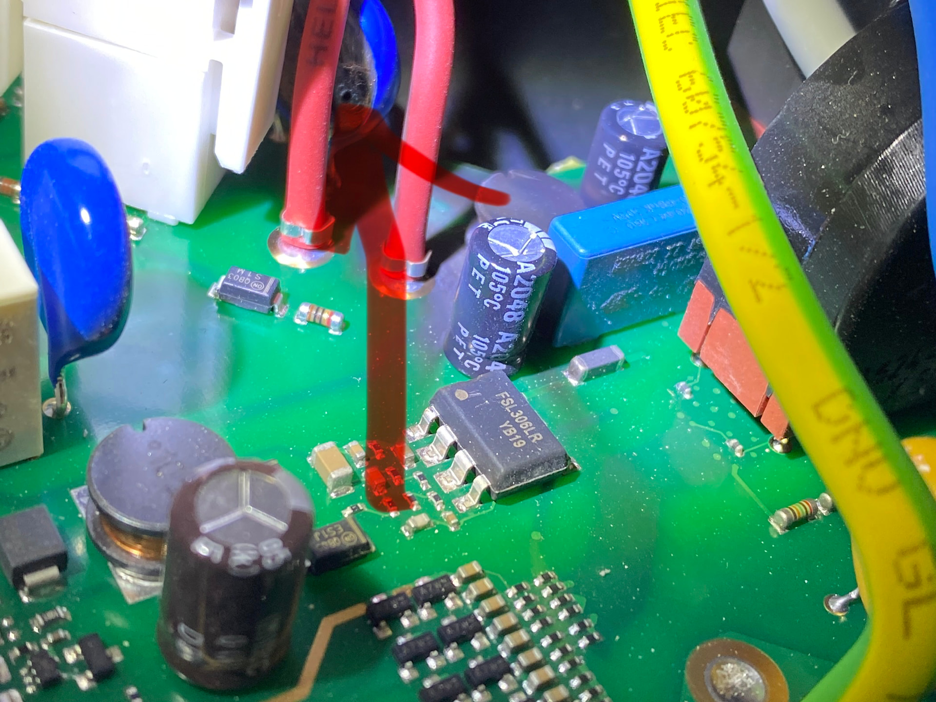

Auf dem ersten Bild links am Rand das blaue Ding ist so ein Varistor. Aber wenn der kaputt ist, schiesst er normal eine Sicherung.
Der blaue Varistor links im ersten Bild geht selten defekt. Im Hintergrund oben (der Pfeil zeigt darauf) ist jedoch jener Varistor, der bei Überspannung defekt geht und die Feinsicherung abschiesst.

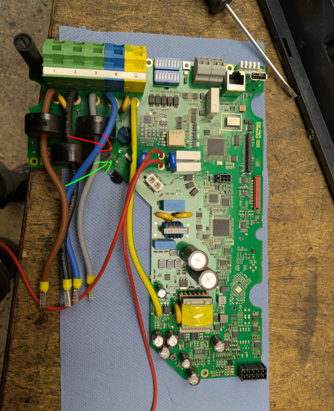

Meine Wallbox wurde vermutlich durch eine N-Punkt-Verschiebung und der resultierenden Überspannung geschossen.
Der große Varistor oben auf dem Bild (roter Pfeil) hatte es hinter sich, aber keinen dauerhaften Durchgang)
Ich gehen davon aus dass der untere (grüner Pfeil) ebenfalls ein Varistor war. Dieser hat Durchgang. Habe beide ausgelötet, aber leider macht die Platine keinen Zucker wenn ich sie ans Netz hänge.
Alle anderen Varistoren auf der Platine sind noch gut bzw. kann ich nicht durchpiepsen.
Meine Frage:
Was sichert die Feinsicherung ab?
Wenn ich die Leiterbahn verfolge und beide Bauteile Varistoren sind würde damit nichts versorgt?!
An dem großen Varistor hängt eine 10A T Sicherung gefolgt von einem weiteren Varistor (vermutlich baugleich) und geht dann auf N.
Deswegen gehe ich davon aus, das diese Seite rein zur Überspannungsableitung gedacht ist.
Folglich müsste das kleinere Bauteil etwas anderes sein oder? :see_no_evil_monkey:
