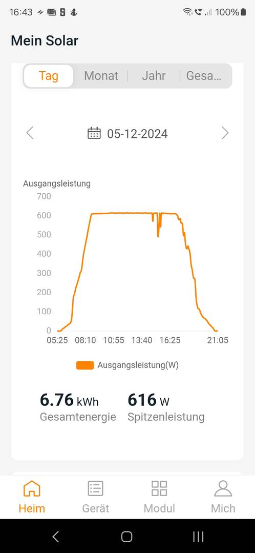

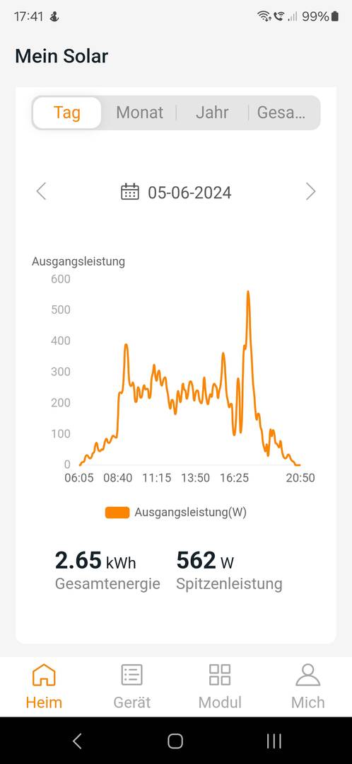

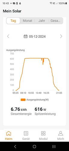

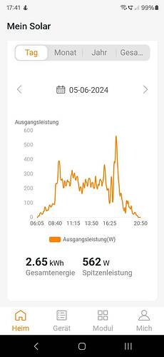

Das System habe ich beim Nachbarn installiert (auf die Gartenhütte ohne Verschattung), und funktioniert meines Erachtens als Overpanneling sehr gut.
Achtung: die Module gehen genau an die sehr hohe Grenze des verwendeten Wechselrichters, das ist mit anderen Microwechselrichtern mit zwei Mppts nicht kombinierbar). Vergleiche mal die Daten der Module mit den im Beitrag von Win verlinkten Modulen des gleichen Herstellers, die sehen anders aus).
Ich schaue gleich mal und kopiere noch eine Ertragskurve rein.

Hier noch ein Beispiel für einen bewölkten Tag:
