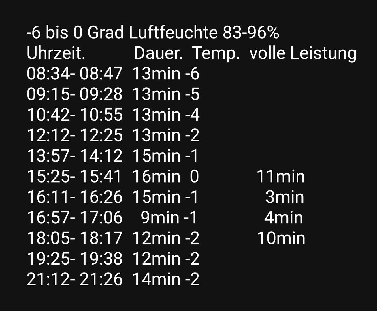

@indie Mich würde Deine Erfahrung bezüglich der Abtauvorgänge der Perfera interessieren. Wir haben eine Perfera 3,5 und eine Stylish 3,5. Die Stylish taut ab 8 Grad stündlich und teilweise halbstündlich ab. Die Abtauvorgänge dauern 10 bis 15 min. und bis zur vollen Leistung nach dem Abtauen kann es nochmal 5-10 min dauern. Unsere Perfera taut nur gelegentlich ab. Da die bei uns im Schlafzimmer hängt und Nachts ausgeschaltet ist habe ich hier leider keine Vergleichswerte.
@tom67 Kurz zu meinem Setup: Im DG habe ich die Perfera 2.5 in einem Raum, der selten genutzt wird (Gästezimmer und Tobezimmer für die Kids). Aktuell läuft die Anlage von 8-22 Uhr auf einer Zieltemperatur von 15 Grad (sind realistische 17 Grad und am Temperatursensor des IG oft 18/19 Grad). Dafür zieht die Anlage bei um die 0 Grad ca 130 Watt. Wir wohnen Stadtnah in der Rheinebene und haben daher meistens relativ milde Temperaturen (auch aktuell Nachts nicht unter -1) und das Außengerät steht auf einen Ost-Balkon und wird von ca 9-13 Uhr von der Sonne beschienen (was natürlich Abtauvorgänge vermeidet).
Da ich leider "nur" mit einem Shelly 1PM messe kann ich zwar die aktuelle Leistung sehen, den Leistungsverlauf (also inkl. Abtauvorgänge) aber nicht, sondern nur die stündlichen Energiebezüge. Vor ein paar Wochen habe ich mich mal zum Arbeiten in den Raum gesetzt und die Abtauvorgänge mal etwas verfolgt. Das war so alle 1-2 Stunden und dann aber oft nur für 3-5 Minuten. Natürlich habe ich keine AT und Luftfeuchte-Messung gemacht und kann daher nur "anekdotisch" berichten. Dennoch hab ich das Gefühl, dass die Anlage insgesamt seltener abtaut, als von vielen anderen Anlagen hier und im htd-Forum berichtet. Würde sich ja auch mit deiner Beobachtung decken, was die Stylish im Gegensatz zur Perfera angeht...
Was soll denn bei 8 Grad abgetaut werden? Ist denn der Wärmetauscher dann vereist? Das würde mich stark wundern. Bei uns vereist der Wärmetauscher selbst bei 2 Grad oft nicht mehr. Erst so aber 1 Grad gehts in der Regel los.
Das hängt natürlich auch stark von der Leistung ab, die man abruft. Je höher die ist, um so stärker kühlt der Wärmetauscher außen ab. Wir ziehen oft nur mit 200-500 Watt Aufnahmeleistung, also relativ wenig. Ist eine Monosplit mit 2,5 kW.
Wenn unsere Anlage abtaut, dann ist das auch dringend nötig. Ich wundere mich immer, wie die so lange noch läuft. Man meint schon, da geht gar keine Luft mehr durch die Lamellen. Die taut dann aber auch wirklich punktgenau ab. Sobald das Eis bis unten weg ist, hört sie auch auf.
