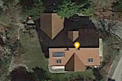

ich stehe vor der Frage, welche Photovoltaik-Anlage ich mir anschaffen soll.
Zur Auswahl stehen derzeit zwei Angebote, einmal eine 3kW Anlage (Anbieter dealclub) mit Growatt MIC 3000TL und 8x JaSolar JAM54S31 für 1.499,-€ und eine 9875 W Anlage (Atec) mit GroWatt Hybrid SPH10000 und 25x Ulica 395 W für 10.850,-€.
Mein Problem einerseits ist, ich weiss nicht wieviele Panels ich auf dem Dach montieren kann, da das ideal ausgerichtete Süd-Dach von einer großen Dachgaube geteilt ist und eine Seite mit Brauchwasser-Solaranlage belegt ist.
Ggf. können die Ost- und West-Seiten des Giebels mit dazu genommen werden, sollten von den 25 Panelen nicht alle untergebracht werden können werden sie anderweitig verwendet.

Mit vielen Fragen haben wir alle mal angefangen. Das lässt sich lösen. Da bist du hier richtig. Ich gebe aber noch eine weitere hinzu. Willst du auch die Gauben, auch die hintere belegen?
Generell ist es betriebswirtschaftlich wohl am Sinnvollsten, das Dach so voll zu packen, wie es eben geht. Module, die Schatten bekommen, sind ein Flaschenhals für alle anderen Module im String. Aber für sowas gibt es auch Lösungen, Stichwort Schattenmanagement.
Das wirst du nur selber durch beobachten, berechnen, simulieren lösen können oder dir einen Experten ranholen, der das für dich machen kann.
Für jede Himmelsrichtung brauchst du einen eigenen Strang. Mitunter geht auch Parallelschaltung gleich langer Stränge.
