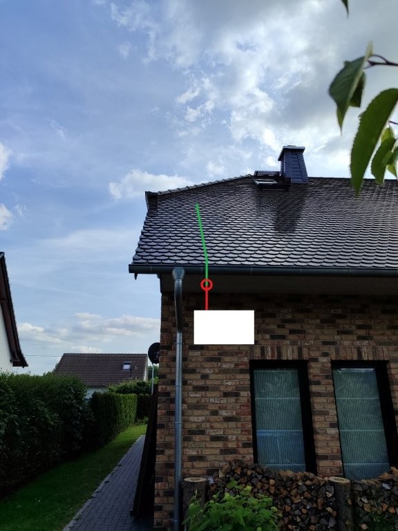

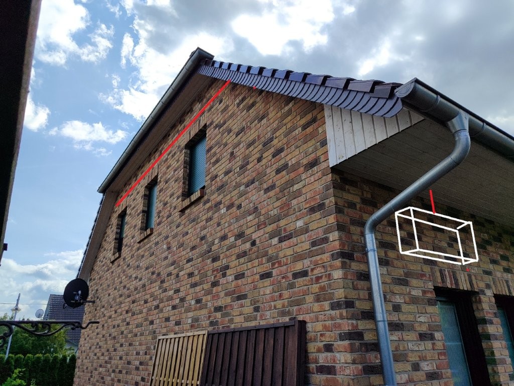

Zum Thema lange Leitungslängen, hier ist die angedachte Installation:
Auf dem ersten Foto sieht man im OG 3 Fenster. Jedes Fenster gehört zu einem eigenständigen Raum (SZi, GäZi, KiZi2). Das andere Zimmer (KiZi1) befindet sich auf der anderen Giebelseite. In jedem Raum soll ein Innengerät montiert werden. Um mir die Ansicht der Außenfassade nicht mit einem Kanal zu verunstalten, würde ich gern mit den Kältemittelleitungen mit jeweils einer Deckenbohrung auf den Dachboden springen. Von dort aus möchte ich mit den Kältemittelleitungen+Kabel zwischen den 1. und 2. Dachsparren einspringen und diese nach unten in den Dachkasten führen. Von diesem sollen die Leitungen wiederum durch Bohrungen nach unten rausgeführt werden. Das Außengerät soll unterhalb des Dachkasten montiert werden.
Die Kondensat-Abführung je Raum soll in der Luftschicht zwischen dem Innenmauerwerk und der Klinkerschicht realisiert werden.
Welche Nachteile bilden die langen Leitungslängen, außer der höhere Materialeinsatz (Leitung+Kältemittel)?
Hier noch das 2. Foto. Grün soll die Verlegung im Bereich zwischen den Deckensparren andeuten.
Ich verstehe das richtig:
Dachkasten meint die Verblendung auf der Traufseite, wo das AG hin soll?
Auf der Giebelseite soll nichts zu sehen sein?
Ansonsten würde ich wegen weniger Aufwand entlang des Dachüberstandes diagonal hochgehen bis über die Fenster und dort eine Bohrung für die Leitungen anbringen.
Den notwendigen Kabelkanal in der gleichen Farbe wählen oder streichen, wie die Verkleidung des Dachüberstands und gut ist.
Das AG gleich auf die Giebelseite ist wg. WAF keine Option?
Spart Leitungslänge en masse.
Verlegearbeit kostet oft mehr, als Material. Ansonsten hast du natürlich Effizienzverluste. Aber beim Kühlen spielt das keine so große Rolle. Da gehts vielleicht um 10%.
@thorstenkoehler Ja, auf der Giebelseite soll nach Möglichkeit nichts zusehen sein. Die Kabelkanäle würden mich dabei am meisten stören. Die von mir favorisierte Verlegung vom Dachboden runter zwischen den beiden Sparen sehe ich nicht so problematisch. Es ist genug Luft zwischen Dämmung und Unterspannbahn, um die Kältemittelleitungen auf der Dämmung nach unten (ca. 4-5m) in den Dachkasten zu führen. Das einzige was nicht möglich ist, die Leitungen auf dem Stück lagemäßig zu fixieren, wenn das notwendig sein sollte.
Bei deinem Vorschlag mit dem AG auf der Giebelseite weiß ich zum einen nicht, ob es den Nachbarn nicht belästigen würde und zum anderen finde ich die Position an der Traufseite geschützter (Nordseite) sowie wartungsfreundlicher aufgrund der geringeren Montagehöhe.

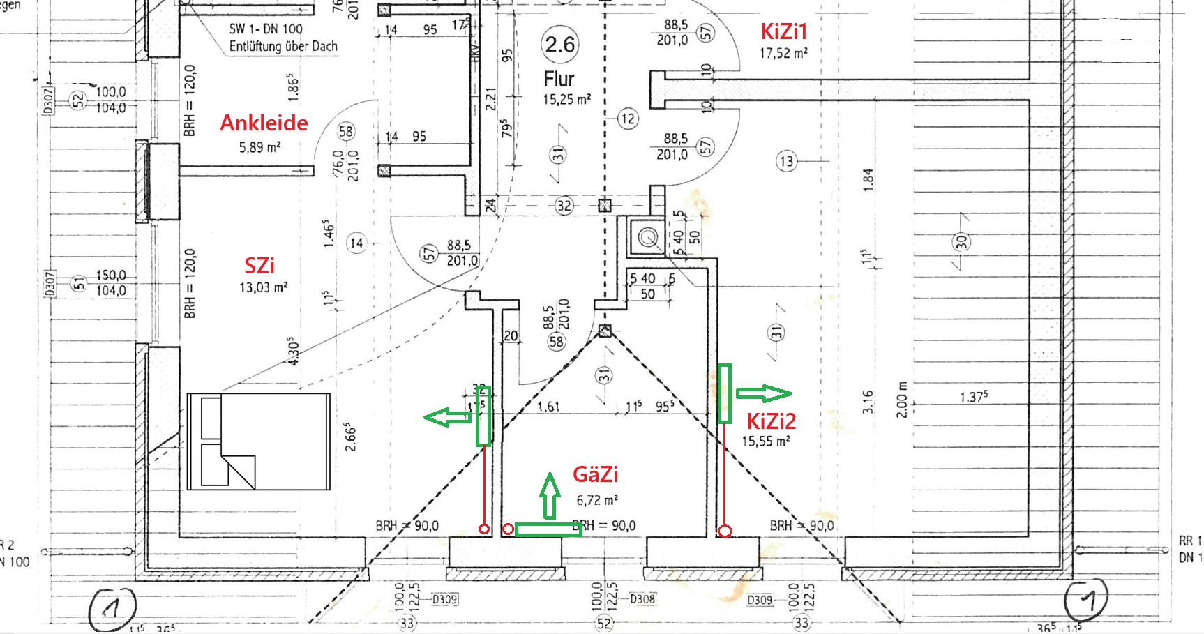

Hier auch nochmal ein Ausschnitt vom Grundriss für die auf dem Foto dargestellte Giebelseite.
Grün angedeutet die IG und rot die Leitungen bis zur Deckenbohrung (Kreis).
Ob die Anströmung im SZi so günstig ist, kann ich nicht beurteilen. Viele Montagevariante habe ich aber dort nicht. Direkt über dem Fenster fehlt leider weg, da zwischen Fenster und Decke nur 40cm Platz ist und die Montageplatte des IG dann mit hoher Wahrscheinlichkeit auf dem Rolladenkasten liegt. Etwas links oder rechts vom Fenster wäre ggf. noch eine Option die Montageplatte zu installieren. Dann würde ein Teil des IG zwar in den Rolladenkasten einstehen, wäre aber nicht so problematisch, da der Rolladenkasten im Bedarfsfall von unten zugänglich ist.
