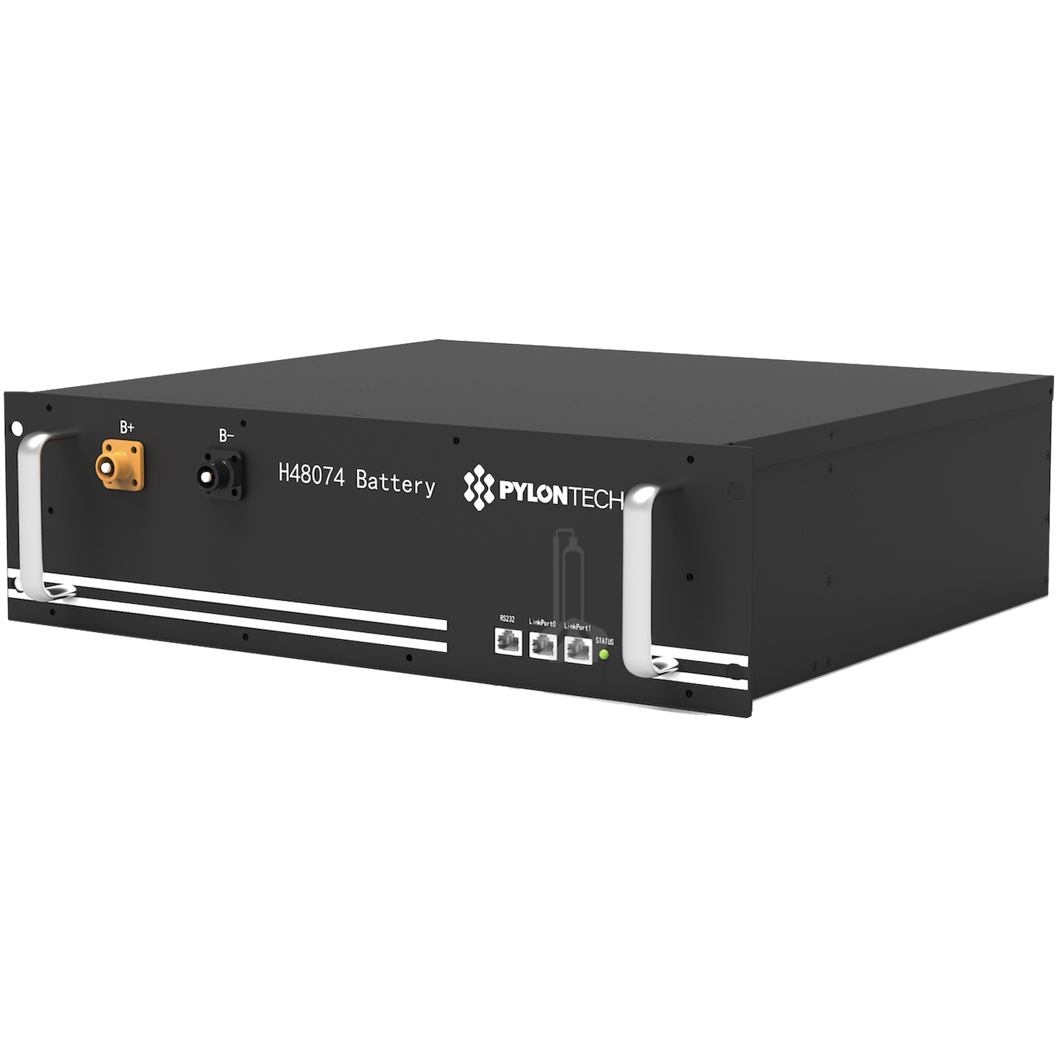

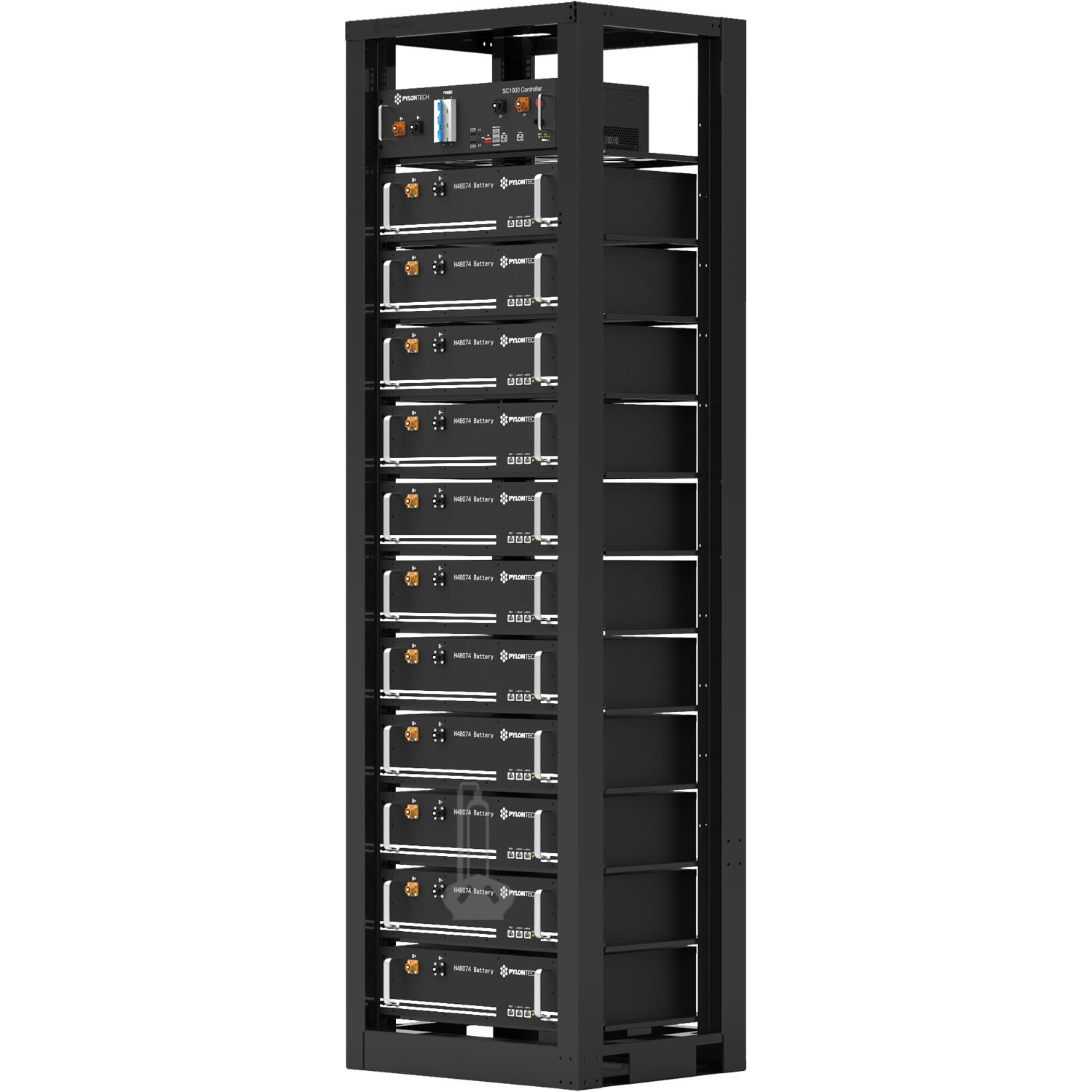

Ich möchte eine 25kw Batterie kaufen und zwar geplant die "PYLONTECH PowerCube H2 240-576 VDC HV Speicher System (LiFePo4) H2-7xModul (24,85kWh)"

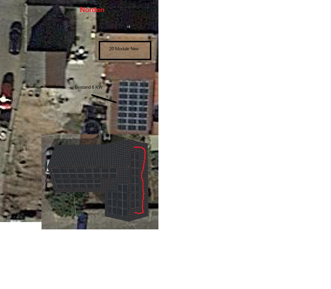

@nielscho danke für deine Antwort, die Dächer sind verschieden ausgerichtet und verschieden belegt was die Platten angeht.
Ich habe mal was zusammen kopiert :slight_smile: /p>
Auf dem Alten Haus sind die 20 Platten mit 2 Strings angedacht
Die 6KW Bestands Altanlage auf dem Flachdach hat 2 Strings
und die 39 Platten auf dem Neubau habe ich 3 Strings liegen.
Verschaltung muss ich noch planen lassen oder mir ein Tool suchen womit man es machen kann :slight_smile:
Hoffe das hilft weiter und bezüglich der mehreren Wechselrichter bin ich da am Ende doch schon offen gehen auch 2 oder 3 nach möglichkeit aber mit Notstrom fähigkeit :slight_smile:
Achja die Rote Linie sind noch nachgeplante Module auf dem Dach also die Fläche ist dann voll belegt.

Ich habe den PYLONTECH PowerCube H2, wenn ich das korrekt sehe ist somit nur die Seite 1 mit den aufgelisteten Wechselrichtern kompatibel bzw, getestet.
