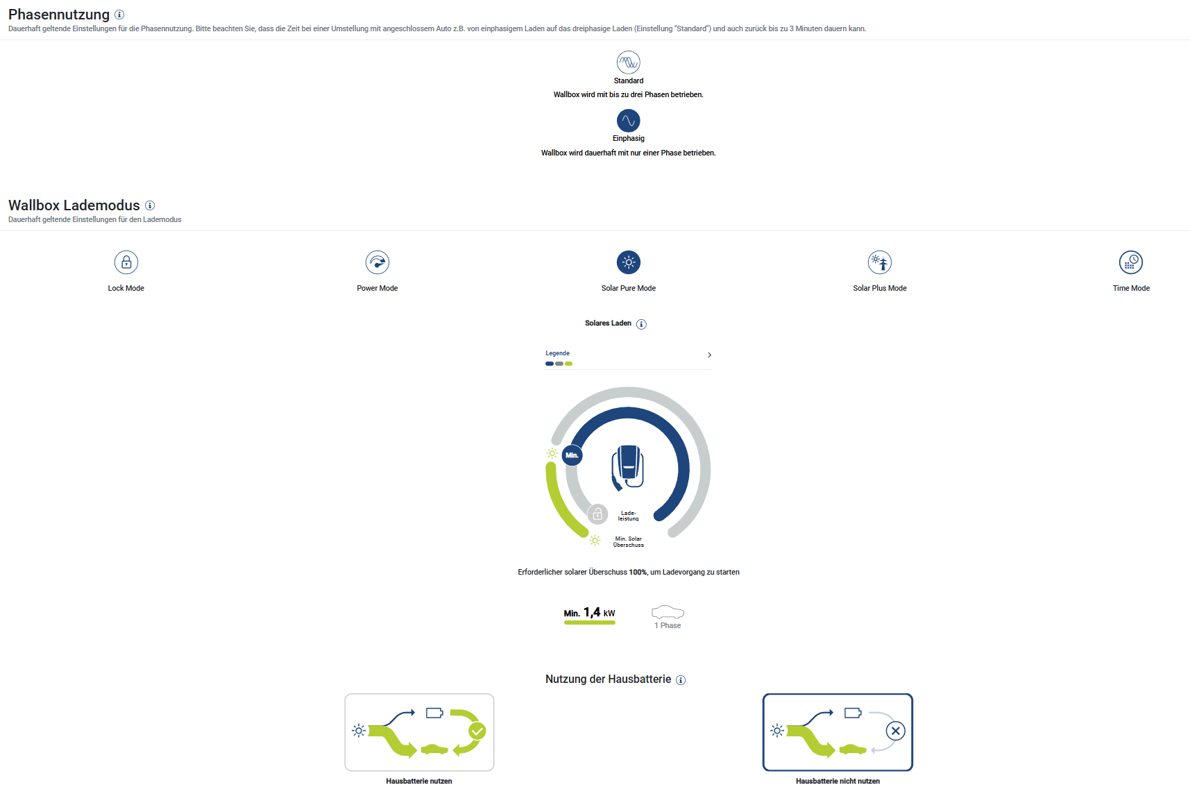

In Summe sind wir jetzt sehr zufrieden mit der Anlage, PV Überschussladen funktioniert gut, wobei an der Phasenumschaltung (1-3) noch seitens Kostal gearbeitet wird.
Wir laden aber hauptsächlich eh 1phasig Überschuss, da sonst bei Wolken etc die Leistung schnell mal nicht reicht für 3 Phasen, und die Umschaltung dann gerne 3 Min dauern kann.
Ansonsten hat man eine ordentliche Auswahl an Einstellungen bei der Wallbox:

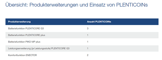

Kostal hat nur leider eben seine eigene Preisgestaltung, das sollte man berücksichtigen:
(1 Plenticoin = ~130€)
Wir haben somit für unsere gesamte PV Anlage insgesamt 3 Plenticoin´s benötigt.
Diese wurden über unseren Elektriker bezogen.

Preislich ist Kostal nicht gerade günstig, auch was das Thema Speicher betrifft, kann man hier nicht auf alle Hersteller zurück greifen, Dyness ist hier aktuell der günstigste Anbieter bei den Speichern.
Der Dyness T14 (14kWh) Tower lag bei 2.800€ + 1 Plenticoin (130€) und eben ca eine Stunde mit unserem Elektriker.
