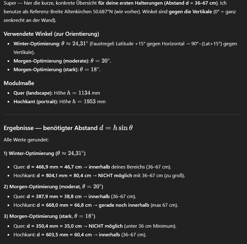

Ich bin mal mit ChatGPT verschiedene Szenarien durchgegangen. Hier eine Gegenüberstellung für das Aufhängen in Hoch- und Querformat bei Winter- und Morgensonne-Optimierung.
Ich denke ich versuche mal eine moderate Hochkantmontage :slight_smile:

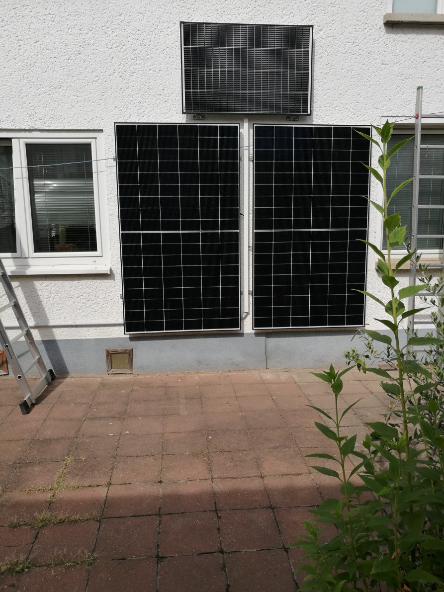

Ich hab zwei 500er Module bei mir einfach flach an der Wand also 4x Vario Halterung pro Modul ohne die Halterungen mit den Profilen. Das ganze an den normalen Befestigungslöchern der Module. Die Vario Halterungen sind wirklich sehr stabil und auch die Winkel/Scharniere sind aus Vollmaterial und in einem Stück, also keine "Schlaufe" um die Schraube drum herum die sich aufbiegen könnte. Dafür das es "einfache" China Ware ist kann man wirklich nicht meckern. Da hab ich schon weitaus schlechtere Besfestigungen mit einfachen dünnen Blechen gesehen, das ist absolut kein Vergleich! Wichtig ist die Befestigung an der Wand, hier hab ich V2A M8 Sechkant Holzschrauben + Unterlegscheiben und Fischer Dübel genommen. Bombenfest kriegst die niemals von der Wand auch kein Tornado :tornado: :joy:. Kommt aber auf die Wand an... bei mir manchmal schwierig wegen Lehmwand und evt. Hohlräumen.
2x Trina Solar 500 Watt bringen vom Ertrag her bei mir senkrecht an der Wand bei Südausrichtung zum Tagesende genausoviel wie meine zwei Canadian Solar 410 Watt, auch Südausrichtung aber auf dem Vordach mit 45°. Mit 20-25% Verlust gegenüber 45° must du rechnen... Der erste Winter kommt erst da hab ich noch keine Werte.
