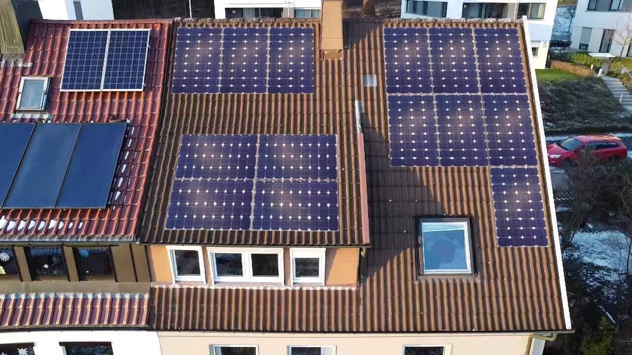

demnächst soll das Dach gemacht werden, in Zuge dessen muss man in BW auch Solar aufs Dach machen, was ich natürlich gerne mache, da mich der PV-Virus doch schon hart erwischt hat. Nun hab ich einen Solarteur gefunden, der Anfang des Monats da war und mit Drohne das Dach begutachtet hat und recht schnell ein Angebot geschickt hat. Nun wollt ich die werte Schwarmintelligenz hier bitten mal einen Blick darauf zu werfen, da ich bei Internet Recherchen für die Komponenten (Panels, WR, Akku) viel günstigere UVPs im Netz bekomme. Was mich schon triggert, von mir aus kann der an Handwerkerleistung einen vernüftigen Preis verlangen, aber bei den Komponenten, die man überall transparent im Netz einsehen kann, das bis zum 2,5fache abzurufen ist schon komisch. Ausserdem könnte man die Handwerkerleistung steuerlich geltend machen, daher bin ich mir unschlüssig ob das Angeot taugt. Natürlich frage ich noch weiter nach Angeboten, aber um meinem Wissenstand auch für kommende Anbieter zu erweitern, wäre ich für Eure Erfahrung/Einschätzung sehr dankbar, ebenso die Einschätzung für den Belegungsplan (Haus rechts), da haben andere in der Straße deutlich mehr drauf bekommen.
Habe mal alle Händler-Daten vom Angebot rausgenommen, das es da keinen Ärger gibt.
Angebot.pdf (265 KB)
Vorschlag Belegung vom Anbieter

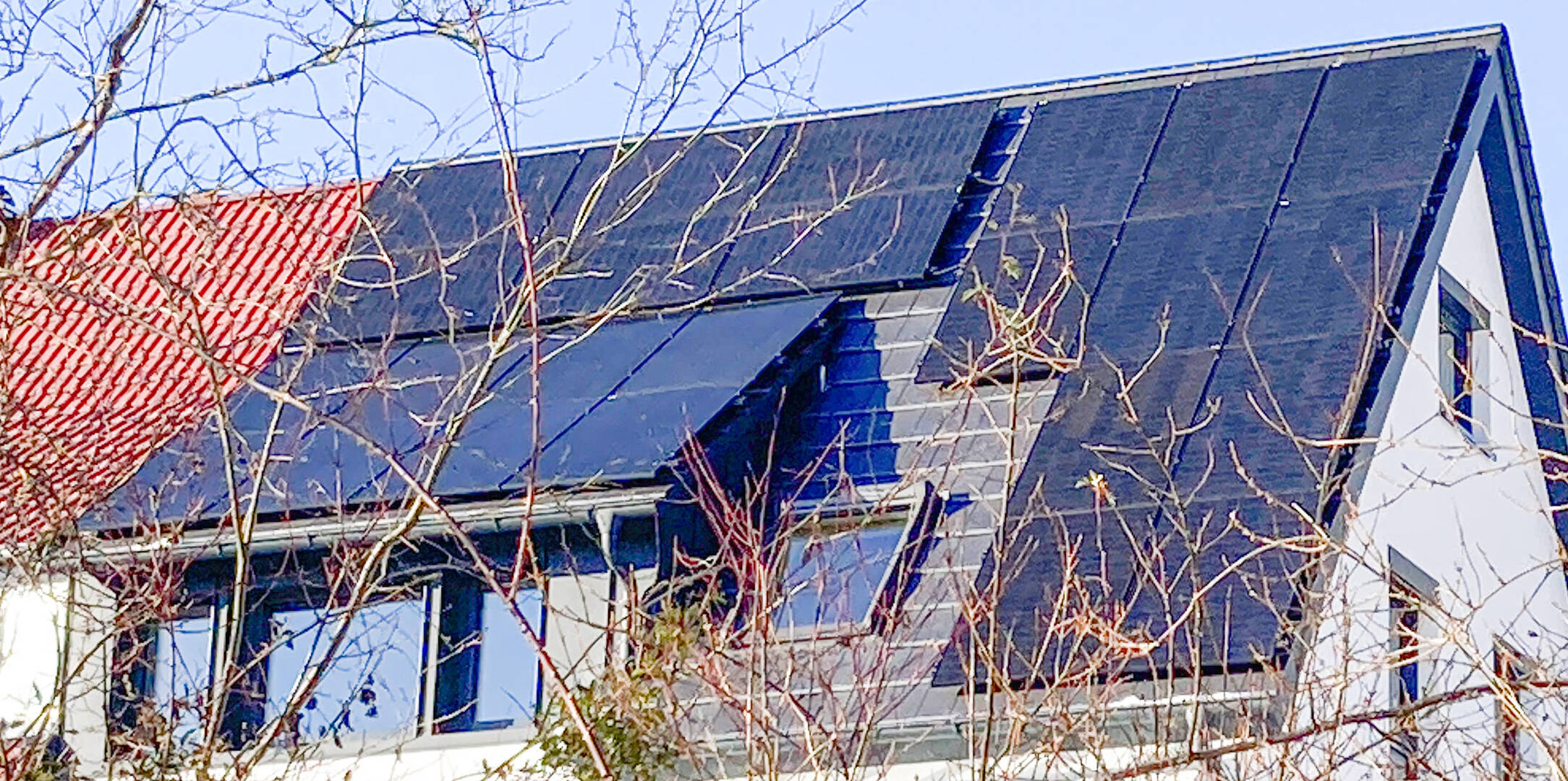

Belegung Nachbar gleicher Haustyp (Kamin ist weg und Dachfenster weiter links)

Dein Dach ist aber auch nicht gerade schön zum Belegen.
Ein so kleines Dach würde ich versuchen möglichst voll zu belegen und nicht nur mit 5KW. Der Nachbar hat bei fast gleichem Dach 10 Module mehr drauf, da geht bestimmt noch was. ich würde mal selber feststellen, wieviele Module da draufpassen. Die genauen Dachmaße kennst du jetzt ja (Foto ansehen - Ziegel zählen) Ich denke da geht mehr, notfalls mit etwas kleineren Modulen, da musst du halt mal suchen. dann würde ich mir Gedanken über Verschattung machen und daraus sich ergebend wie man die Strings verschaltet.
