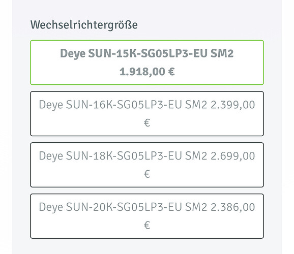

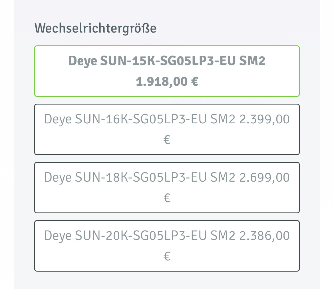

Preisunterschied vom 15K zum 20K ?
so gross dass es Sinn macht auf 25% Leistung zu verzichten?
Kostet etwa auch 25% mehr - und danach ist wirklich Schluss mit pv Erweiterung - lohnt also nicht wirklich.
es geht ja auch nicht um den PV-Kram sondern um Lade- und Entladeleistung, Gehe mal davon aus dass Batterien noch billiger und der Stromverbrauch/Leistungsbedarf in Zukunft grösser werden.
ja gebe ich dir recht - für unser Haus würde ich auch den 20er nehmen, aber bei meinem Dad glaube ich nicht dass das noch so Relevant wird. Als Rentner hat der dann beim E-Auto laden die Zeit :wink:

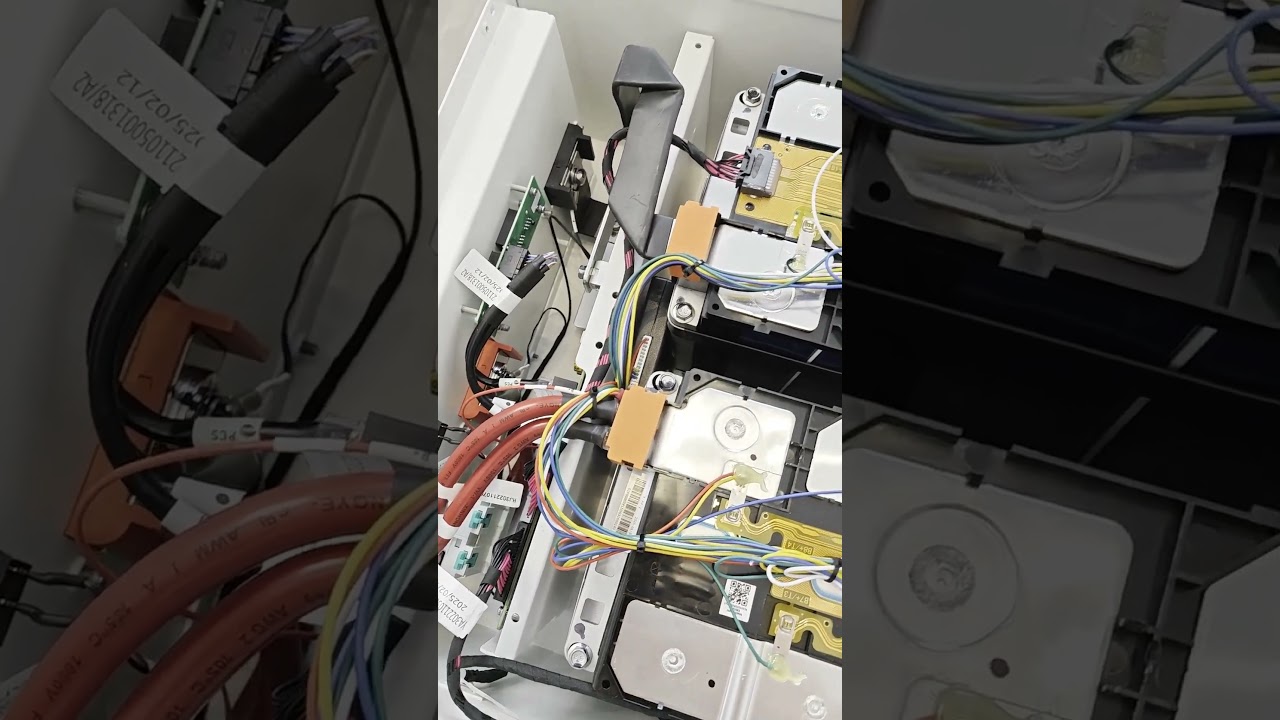

Ich habe den F16 in einem (zwei) YT Videos gesehen, der ist perfekt zusammengebaut mit verschweissten elastischen Busbars. Ich wollte sehen ob man zur Not einen aktive Ballancer nachrüsten kann (also ob man an die Busbars rankommt) und das ist überhaupt kein Problem.
ja die habe ich auch gesehen, ich denke ich order mal das paket
