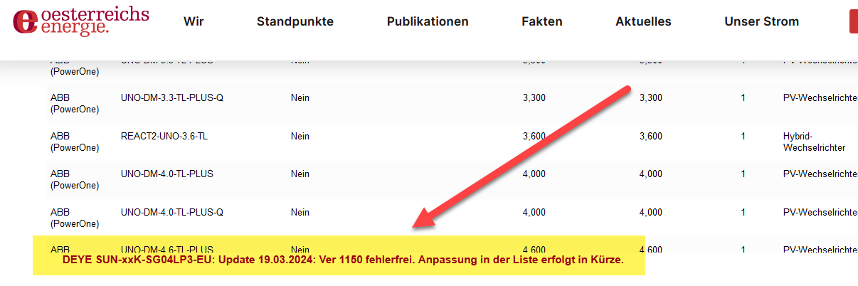

@kampfsoletti
Ich würde etwas warten mit dem Kauf weil neue Deye Wechselrichter für Österreich kommen.
Der Deye verursacht Probleme beim Smartmeter der EVUs. Es können keine Daten an das EVU übertragen werden.
Schau mal das Video von Mr. Mining an https://youtu.be/DzXgnSj5Agc?si=Pj3kTXcj1xvWYlB3
