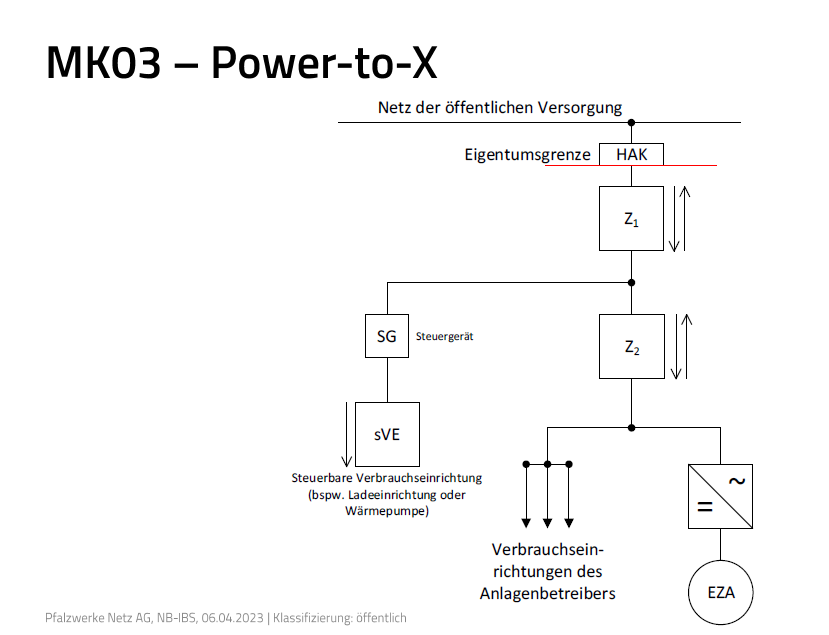

kann da mal jemand draufgucken, ob ich das richtig verstanden habe?
Danke.
Beste Grüße Felix

am besten noch das Excel einstellen....dann kann man sehen was du gerechnet hast.
und ein Prinzipschaltbild der Kaskade mit Bezeichnung der Zähler.
Modul 2 Kaskadenmessung 2024 Schema.pdf (85.2 KB)
mal wieder mit excel gemalt...
Deine Berechnung stimmt, auch wenn ich den Rechenweg nicht wirklich nachvollziehen kann....ich hab mich aber auch nicht länger mit beschäftigt, sondern einfach mal selbst gerechnet indem ich die Zählerstände vorgegeben und daraus die Einzelverbräuche berechnet habe ( und nicht irgendwie wie du andersrum)

Am 16.10.2024 hat mein Versorger neue Zähler eingebaut, zuvor hat mein Elektriker einen neuen Schrank für das Messkonzept “MK03 Power to X Heat” installiert.
Am 17.10.2024 habe ich beim örtlichen Versorger eine Preisanfrage gestellt.
Nach dutzenden Telefonaten und emails habe ich am 04.03.2026 ein Begrüßungsschreiben für eine Marktlokation (Zähler 2) bekommen mit sportlichen 44ct/kWh.
Ist in etwa so wie hier bereits 2021 thematisiert….Die Kaskadenmessung: PV Anlage mit Wärmepumpe - Photovoltaikforum
Mittlerweile habe ich auf Zähler 1 Gesamtstrom über 40.000 kWh auf der Uhr…
PV Anlage 20 kWp Dachmontage abgeschlossen, aber noch nicht angeschlossen (schlechter Ratgeber gehabt).
Falls jemand ein ähnliches Problem hat, gerne melden…
